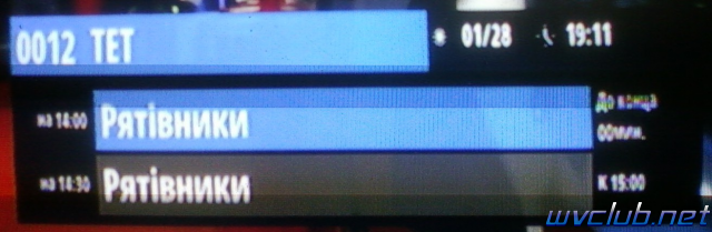

« Ответ #26 : 29 Января 2018, 00:15:37 »
При тестировании T70 обнаружился довольно неприятный для пользователя эффект: нарушение обновления информации о текущей передаче на канале. Сразу после включения всё выглядит нормально. Информация о текущей передаче, высвечиваемая при переключении каналов и при нажатии кнопки "INFO", правильная. И в пределах этой передачи шкала прошедшего/оставшегося времени "отслеживает" текущее время. Но когда наступает время следующей передачи - информация не обновляется, шкала замирает в крайнем положении ("До конца 00 мин"). В результате, через несколько часов почти по всем каналам информация о текущей передаче (при переключении каналов и по кнопке "INFO") не соответствует действительности.  В то же время, в режиме "телегида" (EPG) программа передач обновляется нормально, т.е. отслеживает текущее время.

« Ответ #27 : 29 Января 2018, 08:47:05 »
проверим, спасибо

« Ответ #28 : 29 Января 2018, 12:39:33 »
Дополню немного. Возможно, нарушение обновления INFO происходит не по окончанию первой передачи после включения тюнера. Может это начинает проявляться после окончания второй передачи или по истечению некоторого времени - точно не заметил. Надо будет проследить подробнее. Но то, что нарушение обновления происходит - было замечено (мной) неоднократно. Что и проиллюстрировано скриншотом в предыдущем сообщении. При этом восстановить правильное INFO о текущей передаче на канале удается только перезагрузкой тюнера.

« Ответ #29 : 01 Февраля 2018, 09:17:07 »
проверим, спасибо
По работе кнопки "INFO" подтверждаю, такая же проблема и не только в версии прошивки "UA", но и в "RUS". И еще, есть ли возможность добавить в меню пункт "сохранить на USB дамп или список каналов", как это сделано на WV Premium. Эта функция очень удобна.
