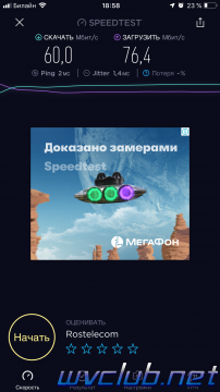

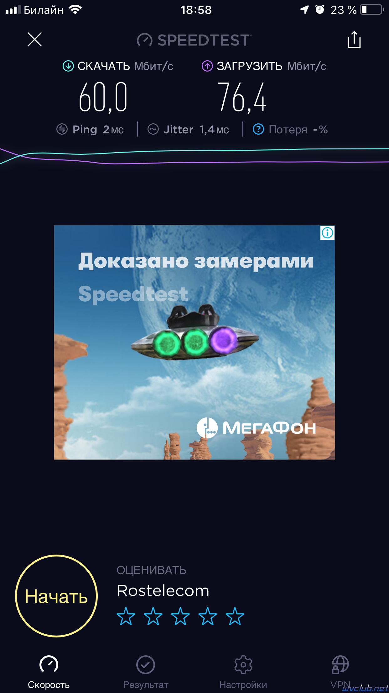

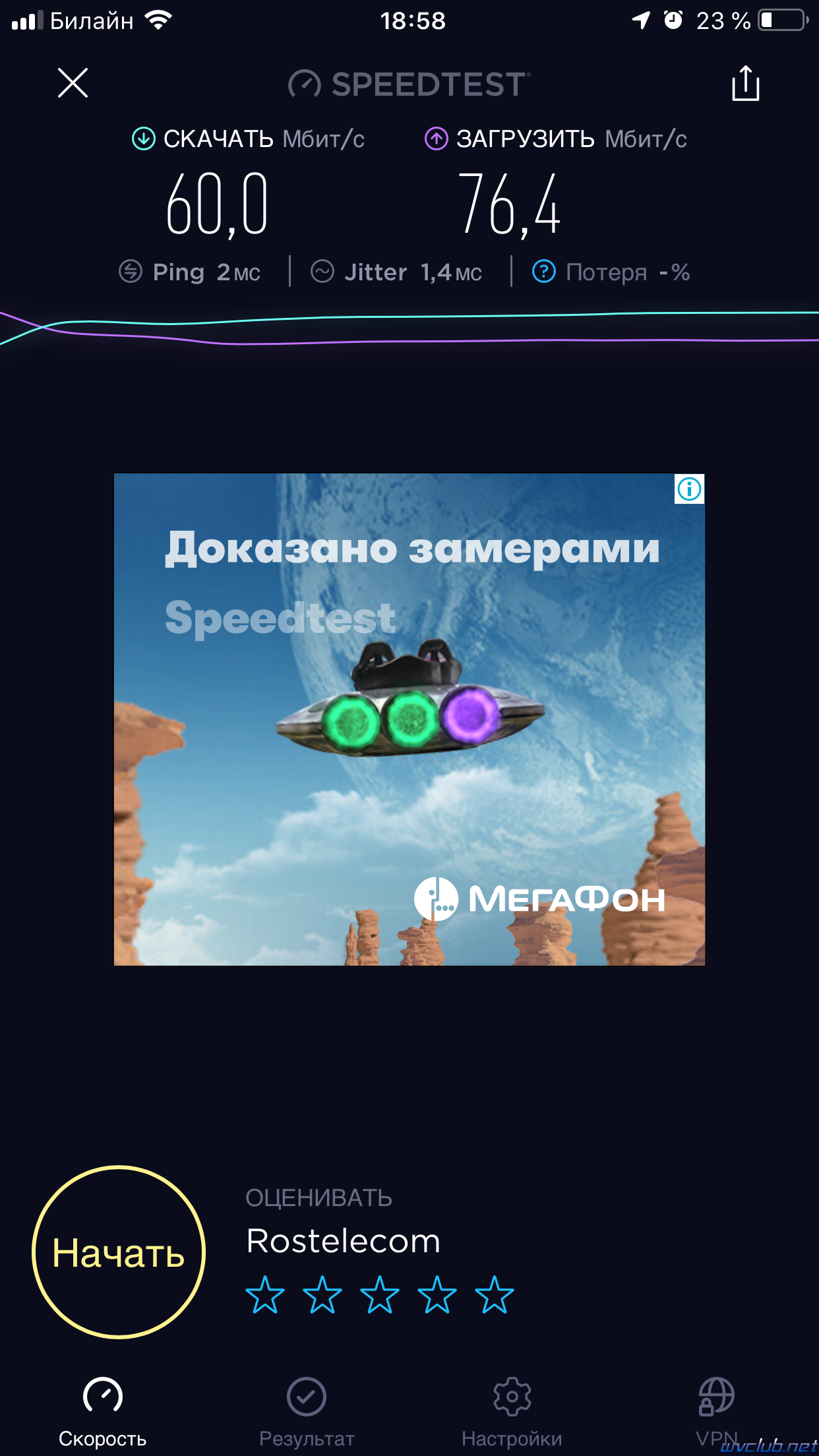

  • Сообщений: 31
Эдем IPTV на телеприставке World Vision Premium
« Ответ #203 : 17 Сентября 2018, 18:59:11 »
Нормальная скорость

Pavel(bryansk), ну скорость у вас вполне достаточно, но опять же замер с телефона, но не телеприставка, а это важный момент. Прошивку нужно смотреть есть ли на ваш роутер, но это не догма https://openwrt.org/ я привел пример как у меня.

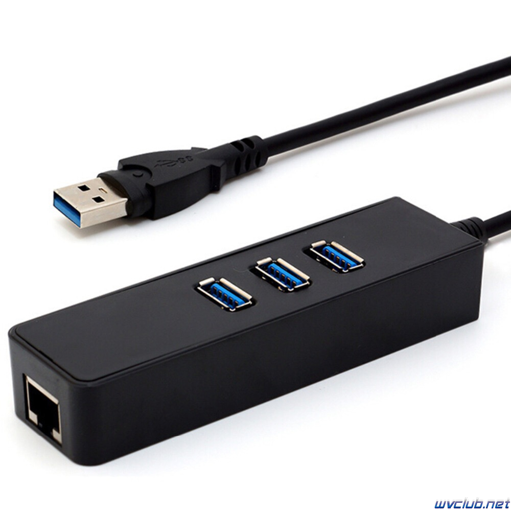

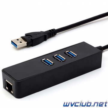

Попробую прошить приставку и приблуду usb-lan
