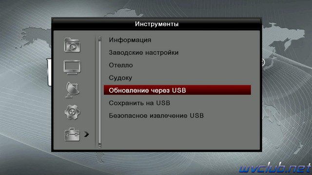

Далее перейти по пунктам графического меню : Инструменты - кнопка пульта OK - Обновление через USB - кнопка пульта OK

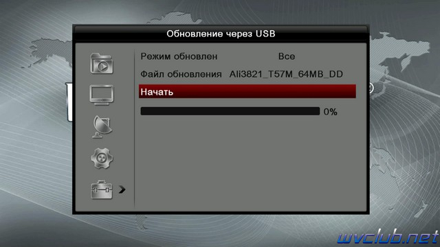

- Режим обновления - Все

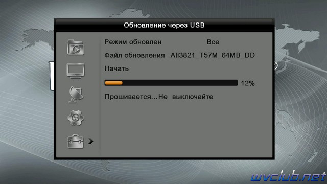

Получаем предупреждение :  Внимание! Не извлекайте устройство до окончания подтверждаем нажав OK
В процессе обновления сопровождается сообщением: Прошивается... Не выключайте
