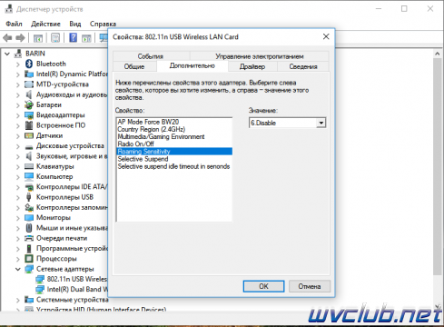

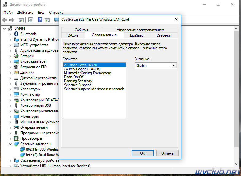

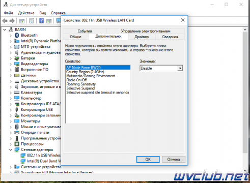

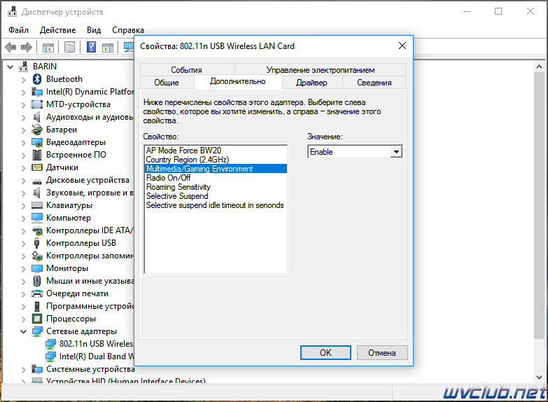

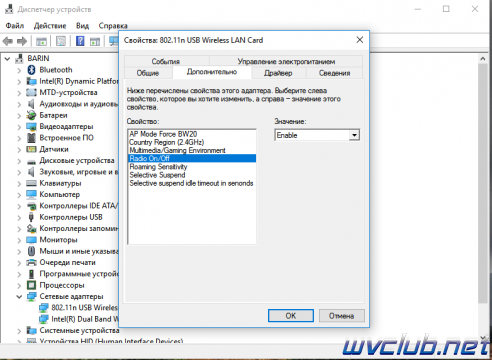

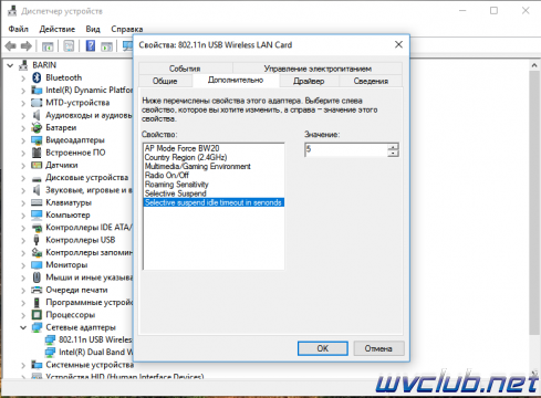

« Ответ #58 : 16 Ноября 2016, 13:07:57 »

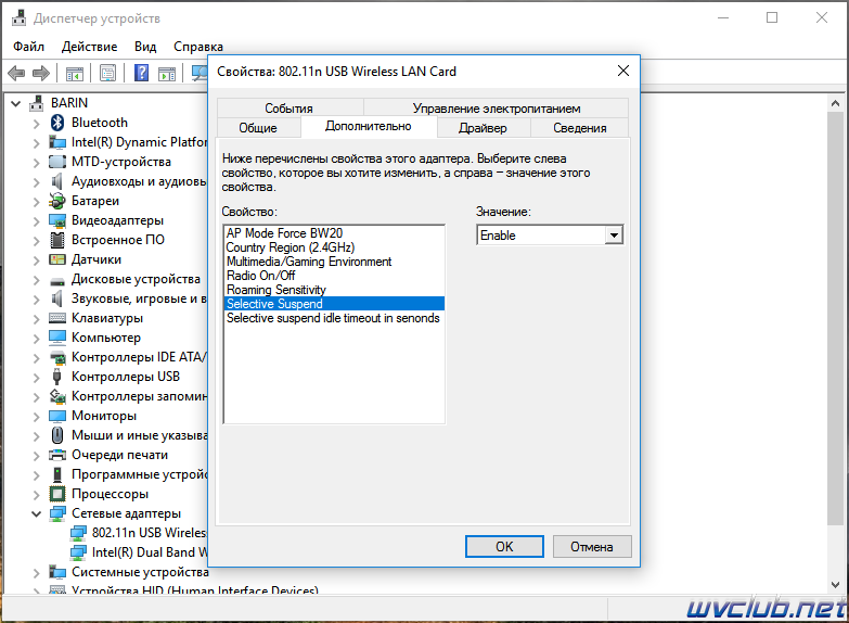

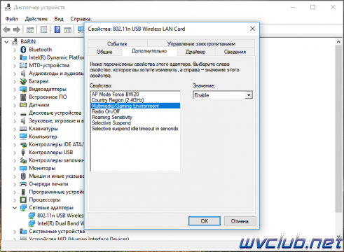

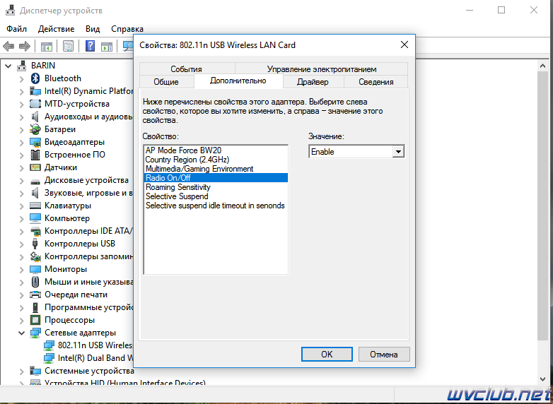

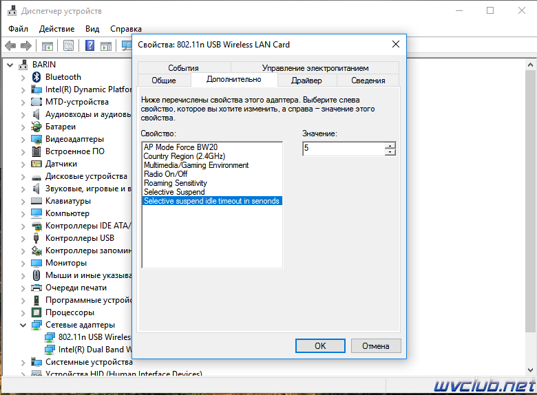

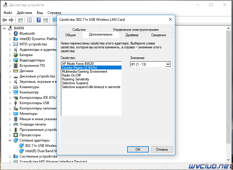

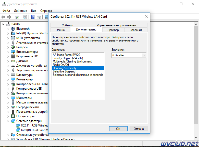

А какая версия прошивки стоит в приставке. Я обновил у себя приставку до последней версии 2.2.80 приставка адаптер видит, но жутко тупит и не подключается к сети. Может версию ниже надо или лучше поменять на TENDA W311M.
Кстати у кого TENDA как с уровнем сигнала в панельных домах?
попробуй вставить свисток в комп и через диспетчер устройств выставь параметры как на скриншотах, я у себя выставил но и одновременно в роутере менял настройки, после этого все стало без тормозов, а что именно помогло так и не понял сам
