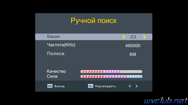

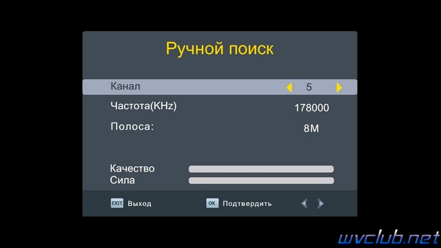

"Ручной поиск" - джойстик вправо - открывается графическое меню программного обеспечения для поиска в ручном режиме , обращаю Ваше внимание на две шкалы внизу экрана , по ним можно будет ориентироваться имеет ли та или иная частота уверенный прием сигнала .
Канал - выбор частот согласно базе частот
Частота - при выборе данного пункта  и нажатии кнопки ОК присутствует возможность задать частоту через ввод цифровыми кнопками пульта ДУ , частоты вещания в вашем регионе с сайта ртрс.рф/  для России , а так же для Украины efirt2.tv
Полоса - поддерживает частотные полосы пропускания канала: 6, 7, 8 МГц
Вводим или выставляем частоту вещания в вашем регионе , убеждаемся что качество сигнала ( должно быть не ниже чем на скриншоте ниже )

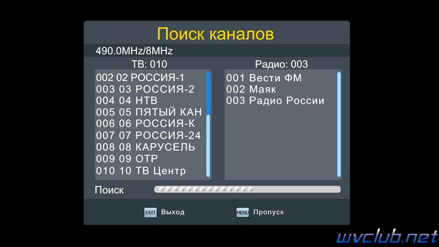

Нажимаем ОК подтверждая запуск поиска каналов по заданной частоте , ожидаем окончания захвата и сохранение в список найденных каналов .
