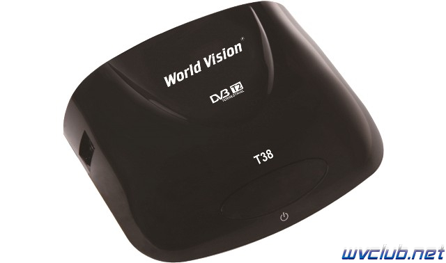

Цифровой эфирный DVB-T2 приемник World Vision T38, новейший процессор Novatek, чувствительный тюнер, непревзойденный дизайн, изящные линии и качество исполнения.
Операционная система
Тип   Закрытая
Название   Проприетарная
Основные характеристики
Процессор   Novatek NT78306
ОЗУ   DDRⅡ 64MB
Flash   4MB
Тюнер / Тюнера
DVB-T/T2   Да
Слоты / Разъемы
RFIN           Да
RF OUT   Да
HDMI   Да
RCA           Да
Coaxial   Нет
LAN           Нет
USB           Да
S/PDIF   Нет
5V           Да
DC IN   Да
Видео / Аудио
Разрешение   480i, 576p8t576i, 720p&1080i 50Hz, 720pai080i 60Hz, 1080p
Поддерживаемые форматы
MPEG-1, MPEG-2, MPEG-4, Н.264,
M-JPEG, AVI, MPG, MP4, TS, TRP, TP, MOV, MKV, VOB, DAT, XVID, M2TS
Аудио кодеки   MPEG-1 MPEG-1LayerⅠ&Ⅱ,MP3, AAC-LC,HE-AAC,HE AACv2
Тип управления
ИК ПДУ   Да
Возможности
PVR                   Да
TimeShift           Да
Телетекст   Да
Субтитры           Да
EPG   Да
Обновление ПО   Да
Зум                   Да
Таймеры           Да
Игры           Да
Опциональные возможности
Поддержка HDD   Да
Поддерживаемые файловые   FAT, FAT32, NTFS системы
Блок питания
Наружный   Да
Комплект поставки
Ресивер   1шт.
Гарантийная карта   1шт.
RCA   1 шт.
Блок питания   1 шт.
ПДУ   1 шт.
Габариты
Длина   90 мм.
Ширина   120 мм.
Высота   35 мм.
