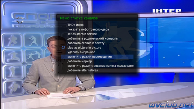

Помогите с выбором
« Ответ #35 : 23 Апреля 2012, 20:30:15 »
Alina007,  Вы на компьютере установили программу DreamboxEdit или нет?
В тюнере нажимаете вызов списка каналов кнопкой вверх или как у Вас там настроено и нажимаете потом кнопку меню и там делаете то, что Вам нужно.

Помогите с выбором
« Ответ #36 : 23 Апреля 2012, 21:34:33 »
 Ednaz зашел меню списка каналов, здесь нет включить режим перемещения и нет удалить выбранное , там другое написано.Спасибо

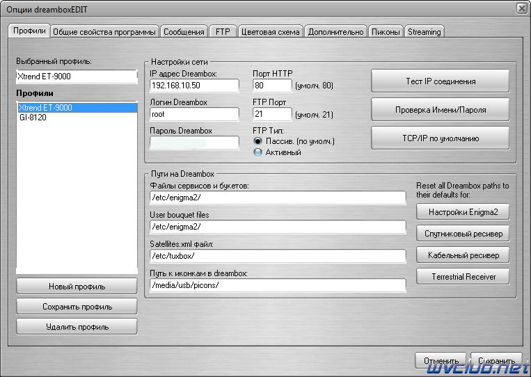

Да я установил на компе DreamboxEdit
« Последнее редактирование: 23 Апреля 2012, 21:36:47 от Alina007 »
Помогите с выбором
« Ответ #37 : 23 Апреля 2012, 21:50:08 »
Теперь первым делом в тюнере должна быть настроена сеть и потом IP тюнера нужно вписать в программу. Посмотрите личные сообщения, я Вам написал. Не хочется засорять тему настройкой и редактором каналов.

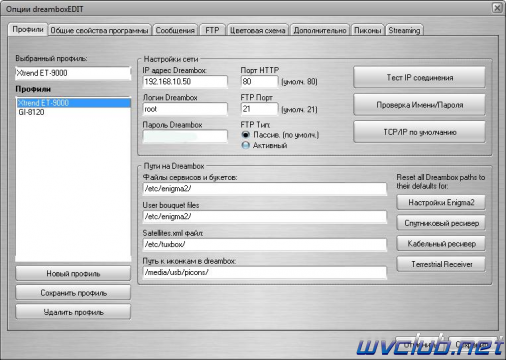

« Ответ #39 : 23 Апреля 2012, 22:38:39 »
Настройте все как у меня, только IP свой впишите, который в тюнере.

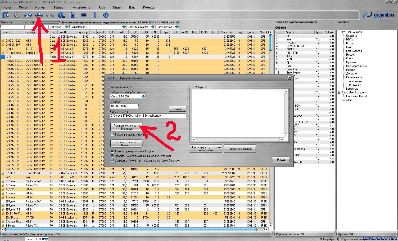

 Ednaz всё сделал а как вставить в рабочию папку файл редактирование каналов
Помогите с выбором
« Ответ #41 : 23 Апреля 2012, 23:18:00 »
Сразу нужно получить файлы из тюнера, а потом редактировать их.
