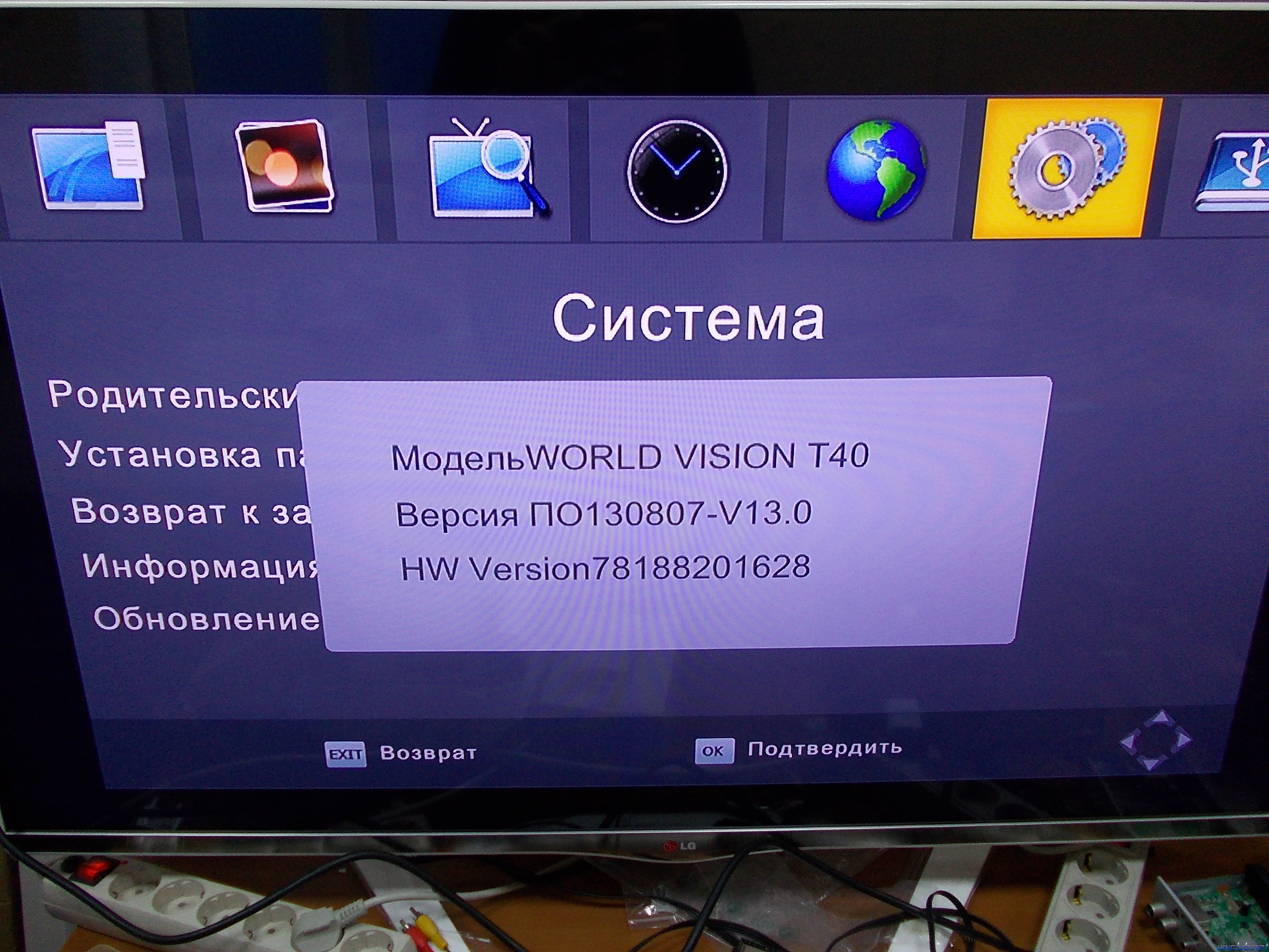

fos-kr, в сервисном центре протестировали несколько приставок из разных партий , данной проблемы нет ( получил официальный ответ ) , так же прислали скриншот системной информации , прилагаю ниже .
Вам же ответ отправлять приставку в сервисный центр , контакты давал выше в сообщении .
