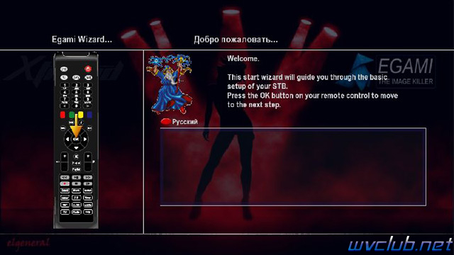

Думаю будет полезна эта тема людям которые впервые приобрели ресивер на оперативной системе Enigma 2 и не знаю как с ним обращаться. В принципе ничего сложного в таких ресиверах нет , а только добавляется больше возможностей которые отсутствую в простых ресиверах с программной оболочкой , здесь же если можно устанавливать самому различные дополнения (плагины) , редактировать настройки , делать skin ( графическая оболочка меню ), если коротко сказать Вы уже можете стать сами програмистами и редактировать то что Вам нужно с опытом придут и знания. В целом если для простого пользователя один раз настроил и пользуешься , нет не глюков не зависаний , а только качественная картинка ( именно качественная ) и и добросовестное выполнение обязанностей как спутникового тюнера и медиаплеера.

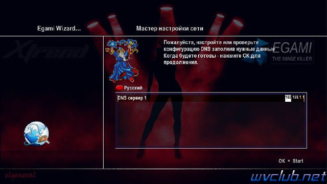

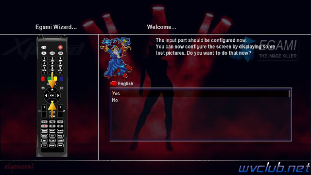

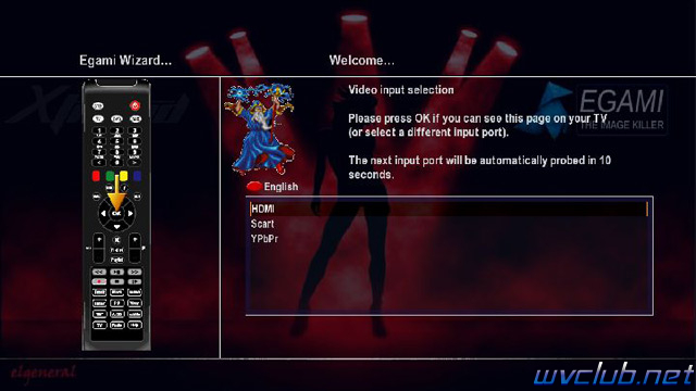

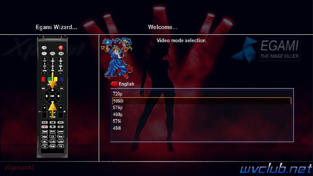

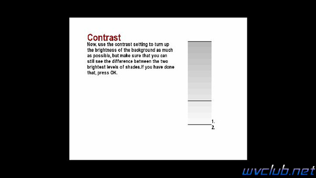

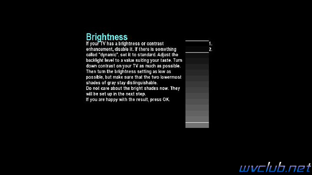

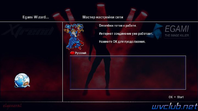

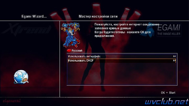

При первом включении Вам будет предложено пройти несколько шагов для инсталляции настроек спутникового тюнера , настроить AV выход через который Вы будите соединять спутниковый тюнер и ТВ кабелем , выбрать разрешение вашего ТВ , настроить яркость и контраст.....

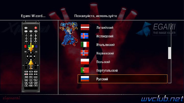

Выбрать язык на котором будет ваше меню ,настроить локальную сеть для работы с тюнером и общения его с интернет паутиной .

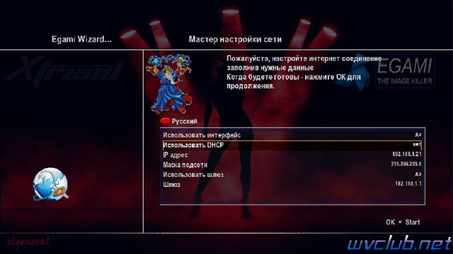

В настройках сети если Вы не знаете что выбирать то легче оставить два пункта "использовать интерфейс "ДА и "использовать DHCP", так ваш модем или роутер назначит вашему спутниковому ресиверу IP адрес автоматически , если же вы знаете настройки своей локальной сети то конечно лучше прописать их вручную и назначить IP адрес который Вы будите знать и пригодится Вам в дальнейшем для работы с ресивером , обычно он диапазоне  192.168.0.1 - 255  или 192.168.1.1 - 255.

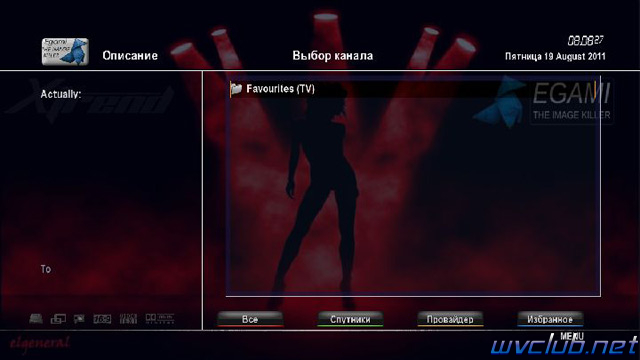

После завершения краткой прединсталляции ресивера перед нами покажется экран с пустым списком каналов .

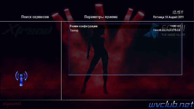

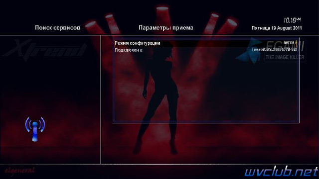

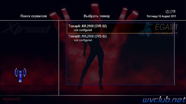

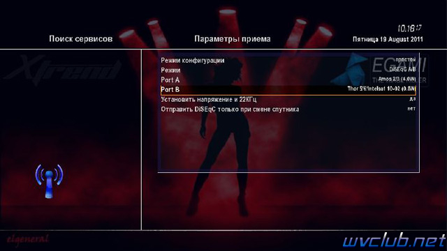

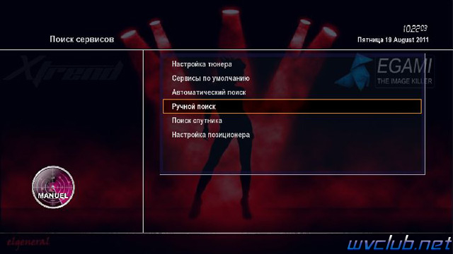

Чтобы каналы появились следует пройти через главное меню по пунктам Меню - Настройка - Поиск сервисов - Настройка тюнера , поскольку у нас двухтюнерный ресивер ( twin ) то в следующем меню мы увидим два тюнера один из которых мы и настроем .

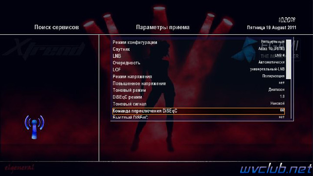

В меню тюнера доступны для выбора четыре выбора конфигурации , простой - если дисек обычный  2-ух или чаще 4 портовый то можно прописать сразу спутники в соответствии портам diseqs , петля к - можно воспользоваться петлей из кабеля идущей в комплекте и подключить второй тюнер , таким образом расширим возможности просмотра и записи разных спутников , 3 пункт так же как - настройки будут идентичны настройкам первого тюнер и 4 пункт расширенные где мы можем настраивать diseqs переключатели разных протоколов и количеством портов.
Для более расширенного вида настроек нужно перейти в пункт тюнера "Расширенные" , здесь вы можете настроить  все параметры для правильной конфигурации и только в таком разделе настроек как "Расширенные" Вы сможете настроить спутник Eutelsat W4/W7 at 36.0°E , так как настройки этого спутника отличаются , поскольку принимаем мы его на круговой универсальный конвертор , а не на стандартный с линейной поляризацией .
Выставив в меню настроек тюнера настройки вашего diseqs переключателя можно переходить к сканированию спутниковых каналов.

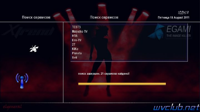

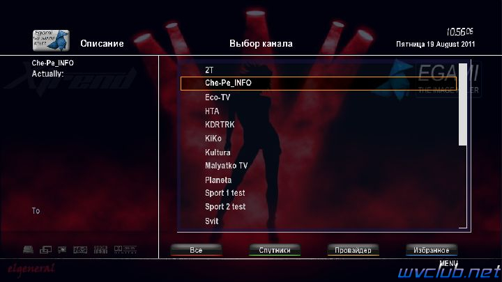

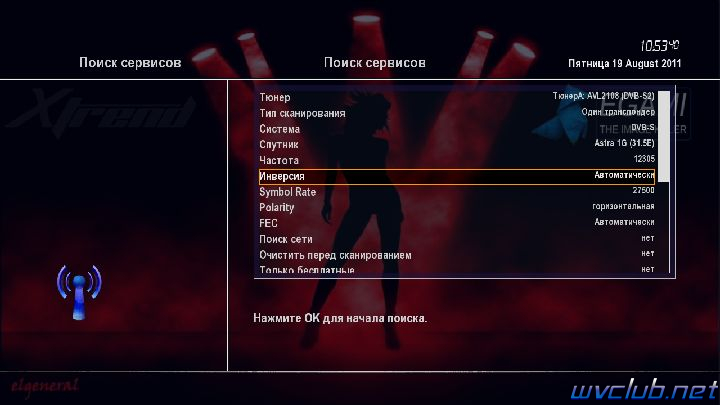

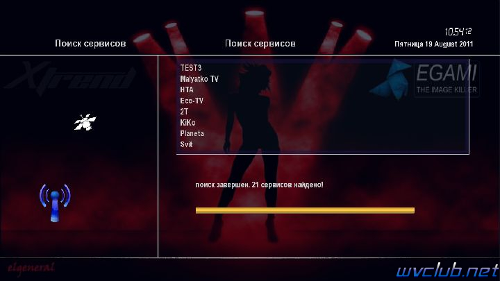

Я всегда сканирую частоты через пункт ручное поиск , так я конкретно знаю какие именно я каналы увижу после сканирования транспондера . Частоты спутниковых каналов Вы можете найти на таких сервисах как lingsat или flysat , например спутник http://www.lyngsat.com/astra1g.html  и страница flysat http://www.flysat.com/astra1g.php , там я взял данные транспондера 12305 , ввел их в меню поиска и после успешного сканирования увидел перечень каналов с этой частоты.

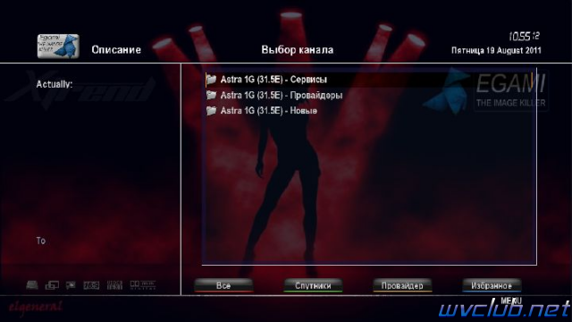

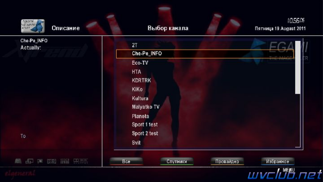

Для просмотра выходим из меню поиска , и нажимаем зеленую кнопку для выбора спутника , далее Сервисы и выбераем для просмотра нужный канал.
Таким образом настраиваются и сканируются для просмотра все спутниковые каналы.
