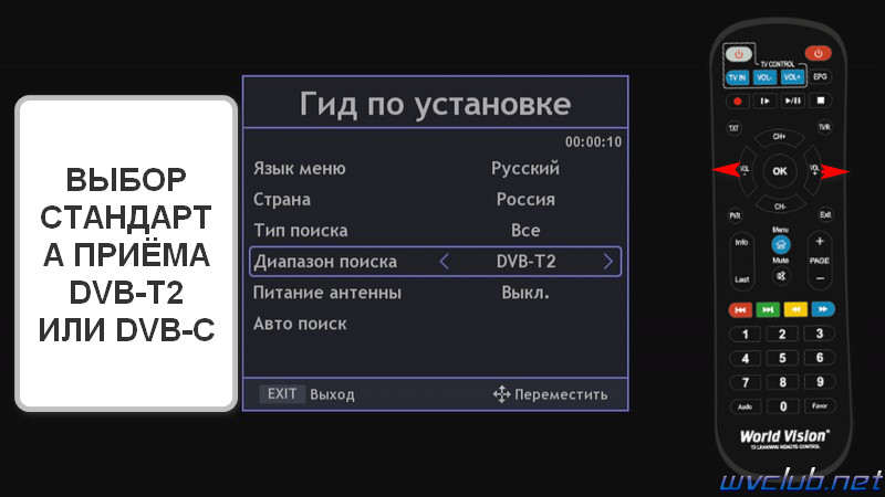

3. Перед включением устройства вы должны ознакомится с информацией какой вид ТВ вы принимаете, если у вас индивидуальная комнатная антенна или внешняя на крыше, то это стандарт DVB-T2, а если у вас приходит кабель с лестничного марша в многоквартирном доме, то это цифровое телевидение в стандарте DVB-C.

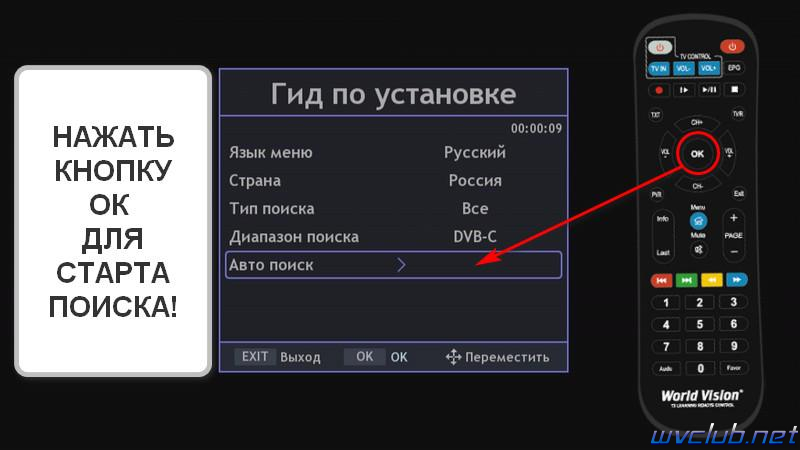

5. После того как выбран правильный видеовход к которому вы подключили приставку, вам требуется включить телеприставку в сеть электропитания и буквально через несколько секунд вы увидите на экране лого World Vision и стартовый "Гид по установке", в этом меню в пункте "Режим поиска" вам будет достаточно выбрать стандарт приёма DVB-T2 или DVB-C и подождать отсчёта 10 секунд после чего начнётся поиск каналов или опустив курсор при помощи джойстика пульта ДУ на строку ОК подтвердить старт поиска кнопкой ОК.
6. Далее остаётся только ожидать окончания наполнения шкалы прогресса до 100%, в нижней части экрана вы можете наблюдать за данным процессом, после окончания поиска телеприставка самопроизвольно выйдет в режим просмотра ТВ каналов. Положительный результат нахождения каналов будет только в том случае, если приёмная антенна настроена на телецентр в правильном направлении и имеет стабильный приём качества сигнала, если антенна у вас активная с усилителем, то обязательно нужно подать на усилитель питание 5 вольт.
