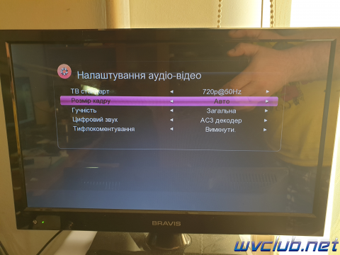

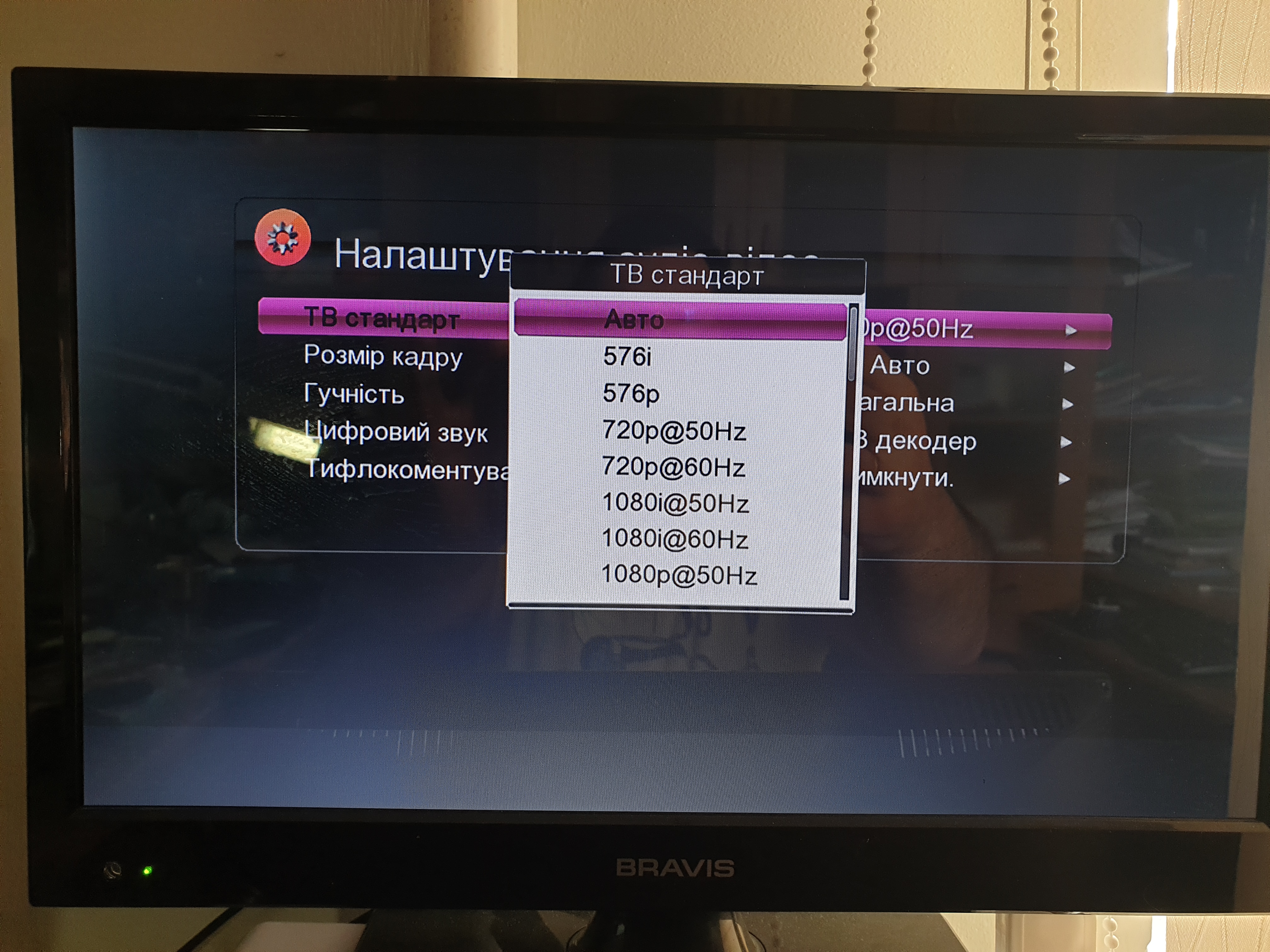

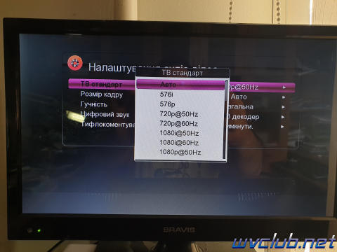

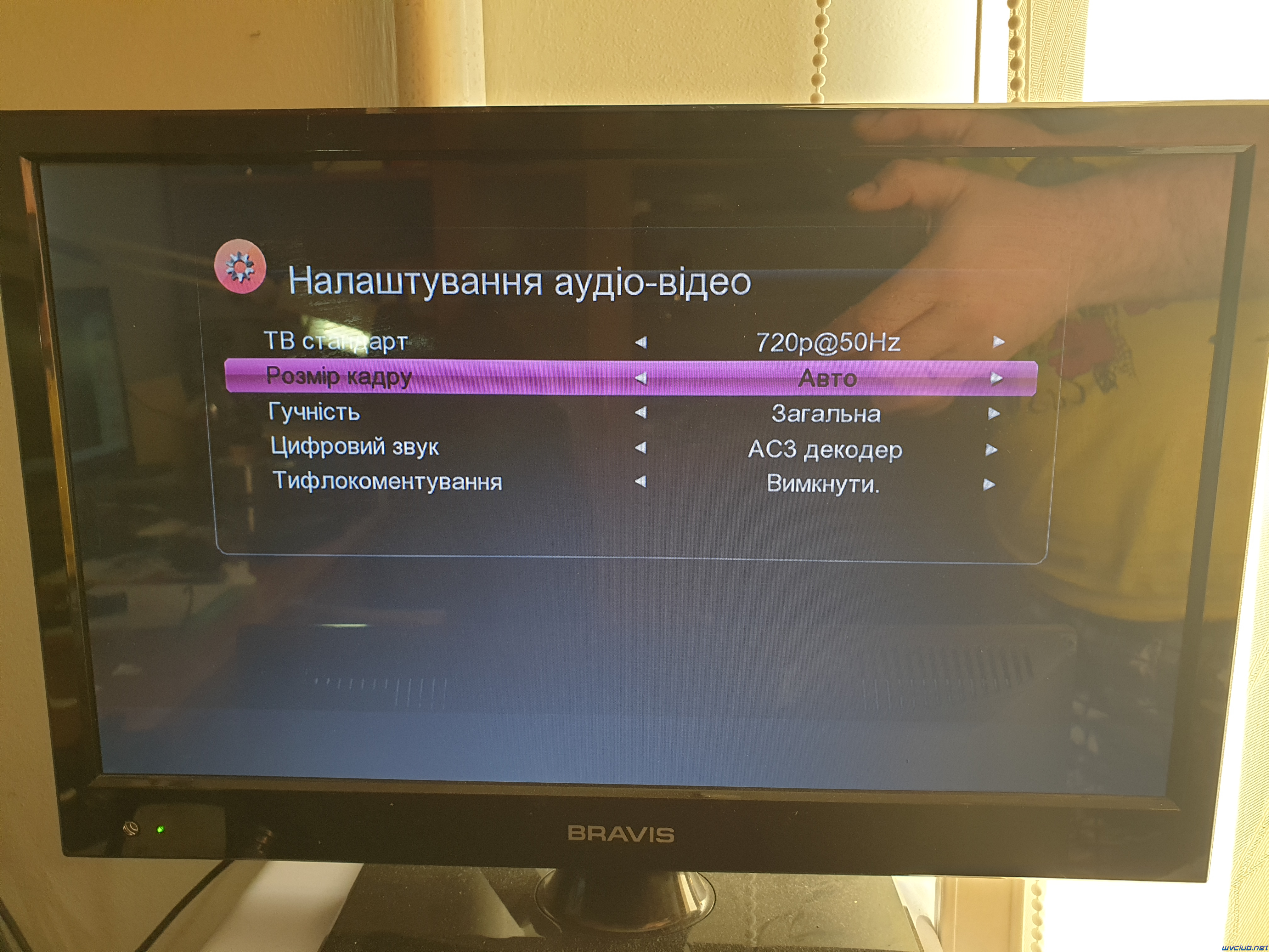

вресивере есть выбор PAL/NTSC
DHCP в ресивере отсутвует
Оффлайн MadMark
  • Модель ресивера: World Vision FOROS ULTRA
А можно поподробнее как выбрать PAL/NTSC?
Я вижу пункт "ТВ стандарт" но там только 576i, 576p, 720p@50Hz и так далее.
