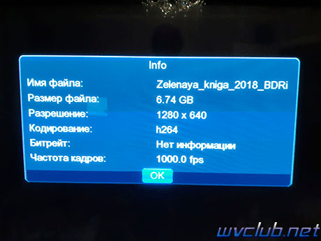

Добрый день.
Приставка T62A.
Пробовал на прошивке от 19.04.2019 и последней тестовой 3235s_Russia_200122. Проявляется одинаково.
Суть в следующем: при включении некоторый фильмов картинка отсутствует. Иногда идет только звук.
При просмотре информации о источнике появляется прилагаемая картинка. Через несколько секунд плеер вываливается в показ каталога файлов.
Приставку купил только сегодня.
Вопрос: это у всех так или только у меня? Это бага или фича?

ого размерчик, тюнер от такого файла стошнит, что собственно и происходит.

liu насколько я увидел там нарисовано 1000fps это какой то трабл в заголовке файла и ресивер сходит с ума, рекомендую взять прогу mkvtoolnix и пересохранить файл это займет пару минут, потом пробовать смотреть
