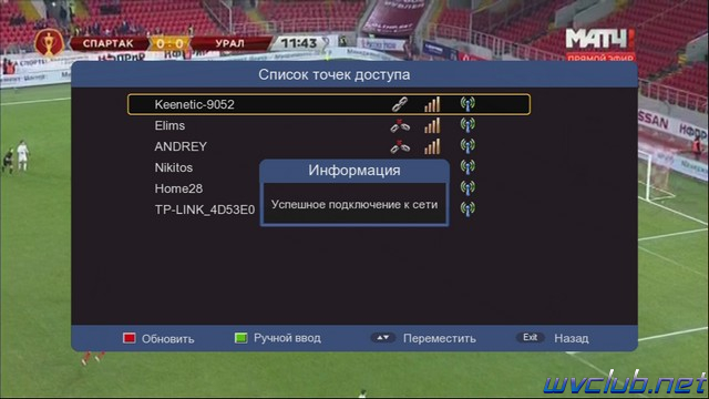

Для подключения беспроводной сети интернет к телеприставке World Vision T64LAN, T64D, T64M вам потребуется USB Wi-Fi адаптер GI Link ( Ralink chip RT3370 ), GI Nano ( Ralink chip RT5370 ), GI 11N ( Ralink chip RT3070 ), а так же на чипе Mediatek 7601
В разделе меню Система - Настройка сети - Тип сети  - настраиваем тип проводного или беспроводного подключения и переходим в -  Настройки адаптера.

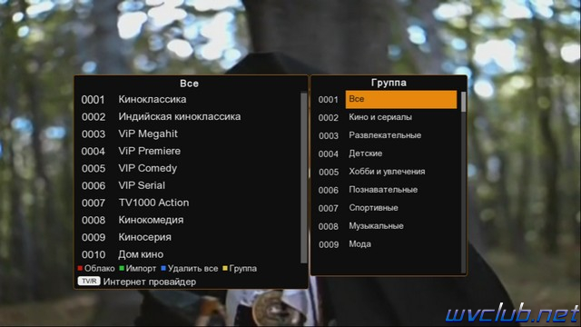

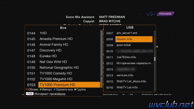

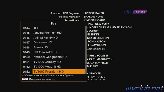

Рассмотрим все три варианта загрузки доступные в данном IPTV плеере. Первый вариант это загрузка плейлиста расширением .m3u или .m3u8. с USB накопителя.
Вариант загрузки файла не привязан к какому либо определенному названию плейлиста, после входа в IPTV плеер нажимаем кнопку ОК для вызова списка каналов, далее согласно информационным подсказкам в нижней части экрана для загрузки плейлиста нажимаем ● зелёную кнопку у вас появится графическое окно диспетчера файлов в правой части списка каналов, через него и происходит выбор плейлиста с USB накопителя посредством кнопок джойстика и центральной кнопки ОК.

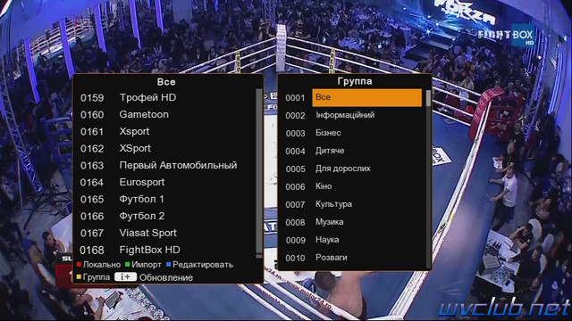

Если плейлист отсортирован на группы, то плеер поддерживает определение и значительно облегчает управление и выбор канала. В последующем выбор групп по нажатию желтой кнопки находясь в режиме списка каналов.
Ниже пример как выглядит структа плейлиста с фаворитными группами, в данном случае группа указана "Развлекательные"
#EXTINF:-1 audio-track="ru" tvg-name="СТС International" tvg-shift=-3 group-title="Развлекательные",СТС International
http://sc.id-tv.kz/STS_36_37.m3u8
#EXTINF:-1 audio-track="ru" tvg-name="Перец international" tvg-shift=-3 group-title="Развлекательные",Перец international
http://streams.tv.mts.by/peretz_int/index.m3u8
По нажатию ●  синей кнопки можно выполнить очистку или можно ещё сказать удаление текущего плейлиста установленного в локальный IPTV плеер.
По нажатию TV/R - кнопка вызывает список локальных провайдеров интернет от которых вы получаете услугу доступа в интернет и совместно с этим ваш оператор предоставляет услуги IPTV, если в списке присутствует имя вашего оператора и город, то вы можете выбрать его из списка и загрузить плейлист, и сразу же приступить к просмотру.
Внимание!!! Если вашего оператора нет в списке, то вы можете оставить заявку в теме Собираем базу плейлистов провайдеров IPTV в формате: Имя оператора, url сайта провайдера, url локального плейлиста .m3u или .m3u8
Все кнопки нажимаются только в режиме отображения списка каналов, в режиме просмотра канала не одна из функциональных кнопок описанных выше работать не будет!!!

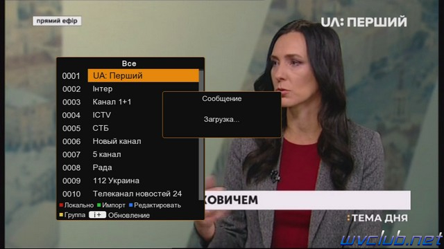

Следующий способ удаленная загрузка плейлиста из сети интернет, чтобы перейти в так называемый облачный плеер требуется в режиме списка каналов нажать ● красную кнопку и попадаем в новый раздел с названием "Cloud", доступно два способа ввода URL плейлиста:
1) Вариант ручного ввода адреса плейлиста посредством ввода через графическую виртуальную клавиатуру, для этого требуется нажать синюю кнопку и вписать безошибочно URL адрес плейлиста с расширением .m3u или .m3u8.

После как отредактировали файл сохраняем его на USB и находясь в разделе "Cloud" нажимаем ● зелёную кнопку для загрузки файла, после 2 секунд появится список каналов,
обновление данного самообновляемого плейлиста можно выполнять по нажатию кнопки INFO находясь в режиме списка каналов, а так же обновление будет происходить при каждом входе в приложение.

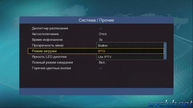

Хочется проинформировать пользователей что данная модель телеприставки поддерживает несколько режимов загрузки, приставка из режима ожидания может загружаться после предварительных установок в системном разделе "Прочие", по умолчанию в режим IPTV просмотр ТВ, в режим приложения Lite IPTV, а также в режим приложения Stalker.
Телеприставка после включения в рабочий режим IPTV или Lite IPTV подключается автоматически к беспроводной или проводной интернет сети, и включается на первый канал из плейлиста если это первый раз просмотр, а в последующих на последний просматриваемый канал до выключения телеприставки.
