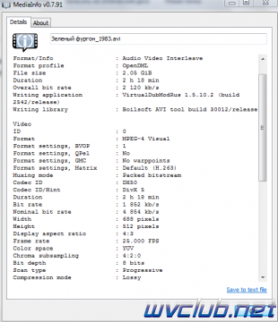

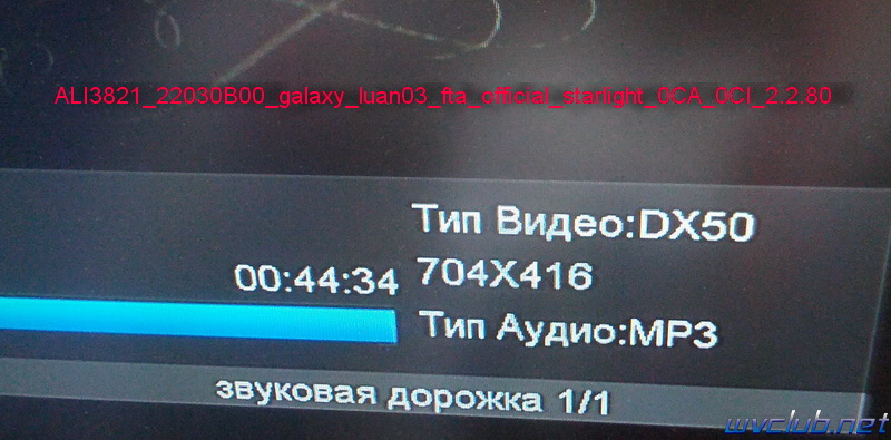

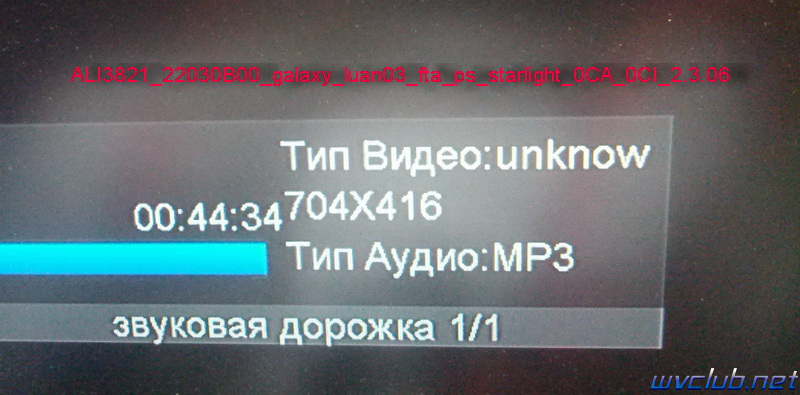

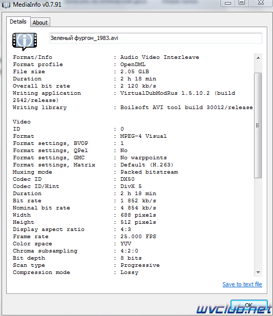

DivX MPEG-4 (DX50) codec на прошивке 2.2.80 воспроизводится, на более новых прошивках -нет видео
Добавлено: 31 Января 2017, 18:44:58

Нет,мы шьем перед продажей прошивку ALI3821_22030B00_galaxy_luan03_fta_official_starlight_0CA_0CI_2.2.80, которая читает формат  и показываем это покупателям, после этого продаем в розницу в своем городе А
