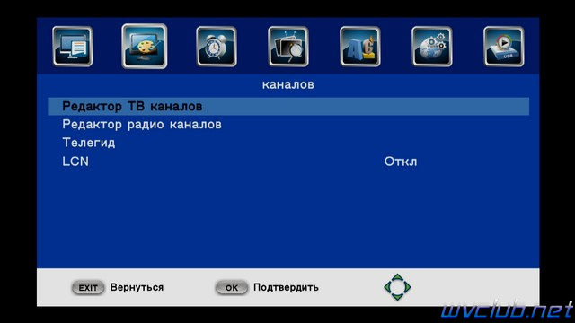

1) Нажать кнопку пульта MENU
2) Перейти в раздел меню "Редактор ТВ каналов"

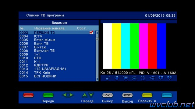

3) В графическом меню редактора ТВ каналов будет доступен список каналов ЦТВ , окно предпросмотра трансляции канала , и в нижней части экрана графические подсказки функций редактирования назначенные на кнопки пульта ДУ .
■ - Начать редактирование
■ - Пометить канал маркером
■ - Переместить каналы
◁ ▷ △ ▽ - Передвижение по списку каналов при помощи джойстика пульта ДУ
■ - Скрыть канал из общего списка
OK - Сохранение изменений
EXIT - Выход из редактора каналов

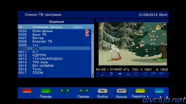

4) Чтобы начать редактирование "сортировку каналов" нажимаем красную кнопку
5) Перемещаем курсор на канал который требуется отредактировать , чтобы отметить маркером нажимаем зелёную кнопку
6) Если требуется выбрать ещё один или несколько каналов , то повторяем предыдущий пункт 5)
7) После завершения выделения требуемых каналов , передвигаем курсор по списку куда требуется передвинуть выделенные маркером каналы из общего списка .
8) Нажимаем желтую кнопку чтобы переместить каналы в место остановки курсора .
9) Для сохранения изменений нажимаем кнопку ОК , для того чтобы выйти из списка если Вы закончили редактирование нажимаем кнопку EXIT .
