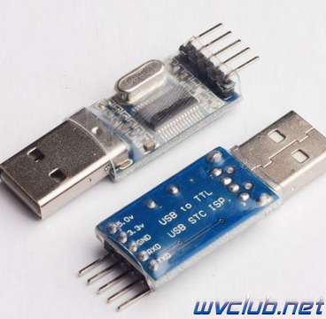

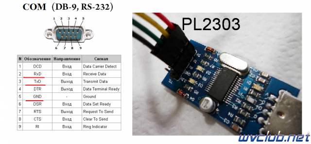

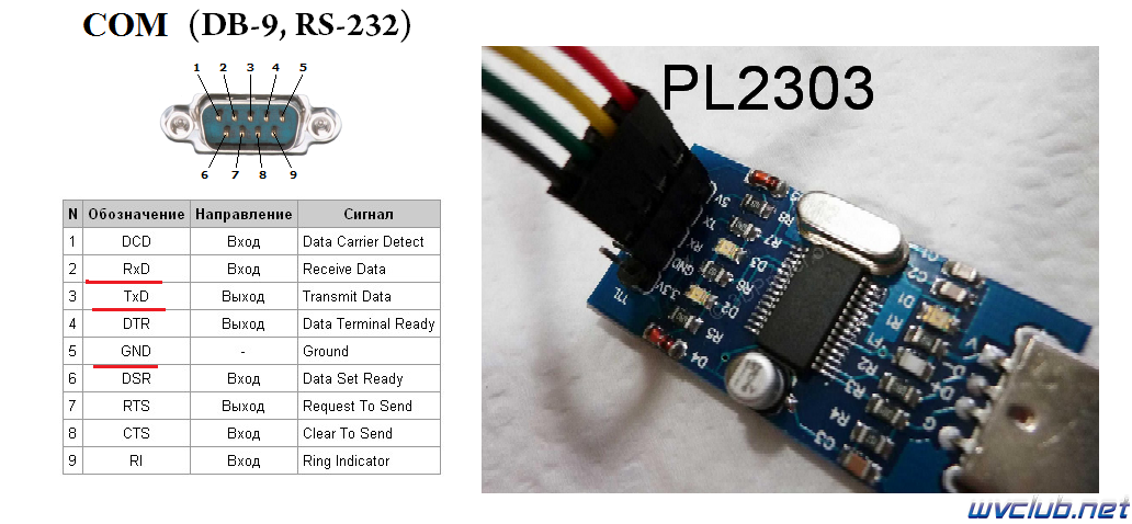

Уважаемые знатоки ,если нет Нуль модемного  кабеля (RS232) для прошивки некоторых  старых ресиверов ,можно ли спаять с переходника PL2303  и COM ( мама)  штеккера ? Подчеркнуто красным ,RxD  TxD Gnd

Galo4ka, нужен еще преобразователь уровней TTL на MAX232 или MAX3232 или же и аналоги
