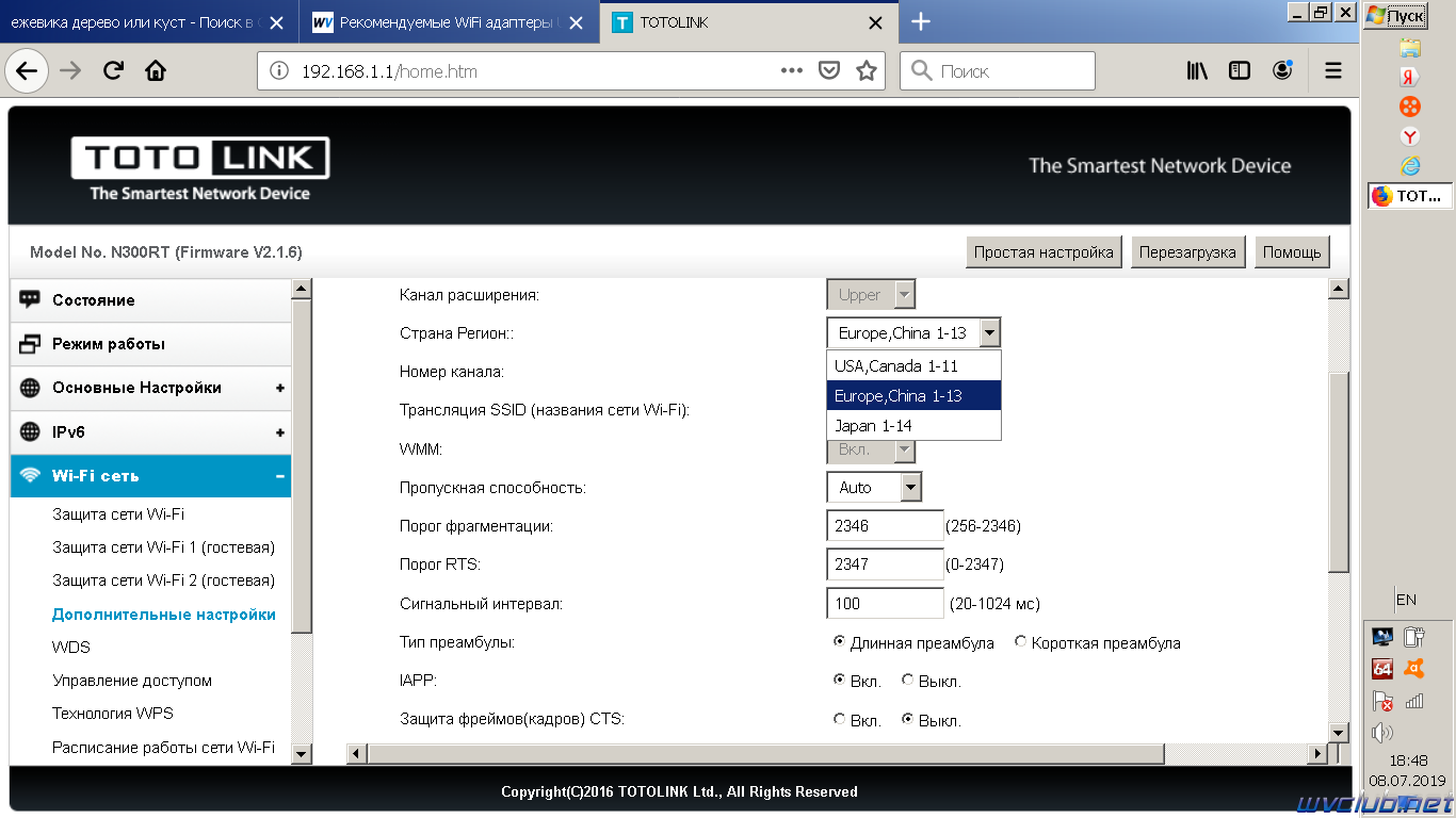

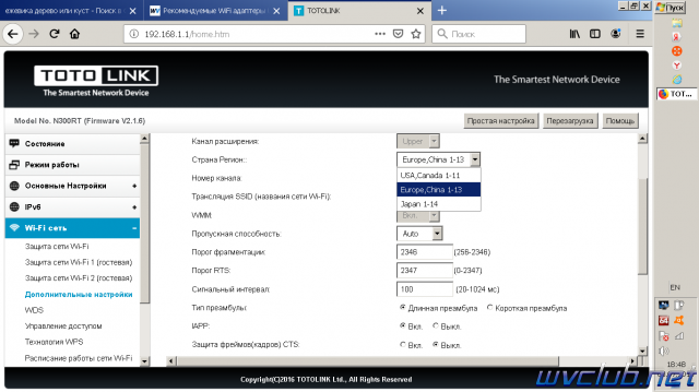

я напишу регион "Япония" и поставлю канал №14
подскажите, пожалуйста, как это можно сделать
« Ответ #320 : 08 Июля 2019, 19:09:31 »
  viki, нужно с компьютера войти в настройки роутера. В моем Тотолинке N300RT   в разделе "Настройки Wi-Fi" в подразделе "дополнительные настройки" в строке "Страна - Регион" доступно для выбора "Japan 1-14". Далее в строке "Номер канала" нужно установить канал 14.
  А лучше почитайте статью, ссылку на которую дал userwvp. Думаю это поможет вам настроить домашнюю сеть.
