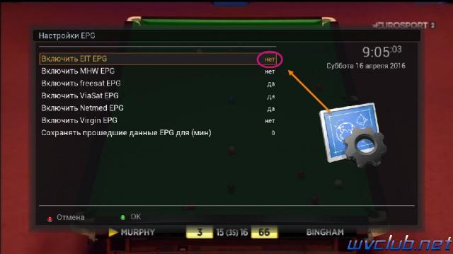

Подскажите пожалуйста . Ресивер Xtrend World Vision ET 9000 модуль Отау ТВ v1.3. У меня такая проблема, на  спутнике KazSat 3 (58.5°E) пакет пакет OTAU TV при просмотре каналов ресивер зависает. Прочитал на одном форуме:
Тем у кого зависает приемник на 60 и 58 градусе - это связано с тем что в енигме2 не установлен казахский шрифт.
Где взять и как установить данный шрифт? Спасибо.
Добавлено: 16 Апреля 2016, 09:17:38

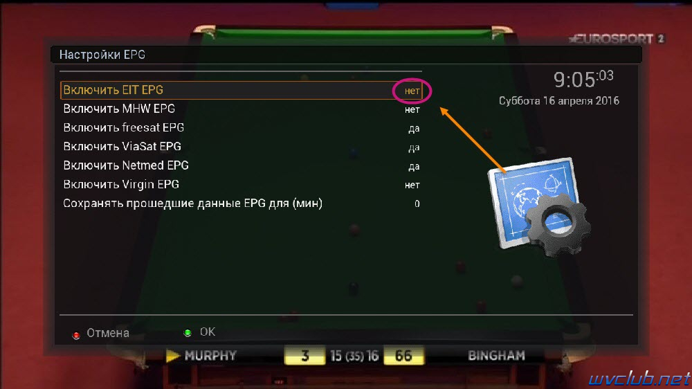

  PS Решил данную проблему отключил ЕПГ  со спутника: Заходим в "Настройки EPG" и отключаем EIT EPG.
