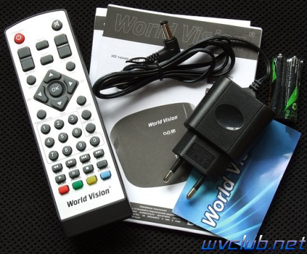

Комплект поставки
World Vision T38 поставляется в компактной желтой коробке с изображением ресивера и описанием возможностей устройства на русском и английском языках. Фирменная гарантия на эту модель составляет 1 год, в отличие от рассмотренных ранее ресиверов World Vision с двухлетней гарантией.

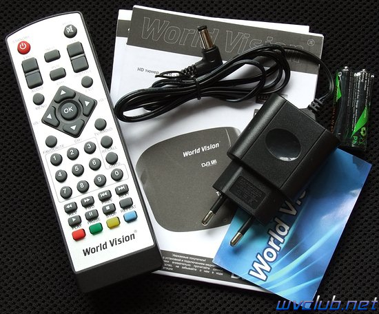

Кроме самого приемника в комплект входят:
    адаптер питания 5 В, 1000 мА;
    пульт ДУ;
    руководство пользователя;
    гарантийная карта.
Несколько озадачивает отсутствие композитного кабеля, обычно входящего в комплект бюджетных моделей.

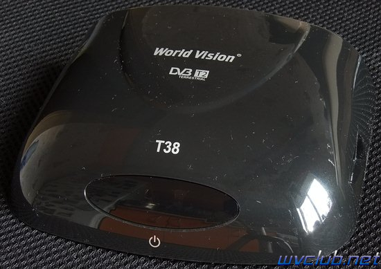

Ресивер компактен, размеры устройства составляют 120×90×40 мм.

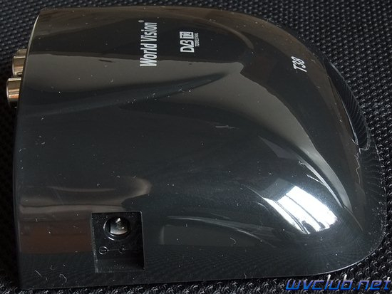

Верхняя часть обтекаемого корпуса World Vision T38 выполнена из черного глянцевого пластика, овальная вставка в передней части скрывает ИК-датчик и светодиодный индикатор режима работы (красный в режиме ожидания, зеленый при включении устройства). Конструкция корпуса обеспечивает видимость всего светодиода, а не его части, как у большинства ресиверов, при этом уровень яркости в режиме ожидания для некоторых пользователей может оказаться некомфортным.

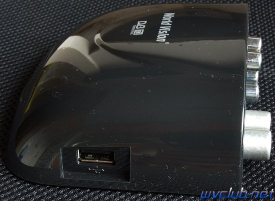

Разъем для подключения питания и порт USB расположены слева и справа соответственно.

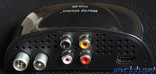

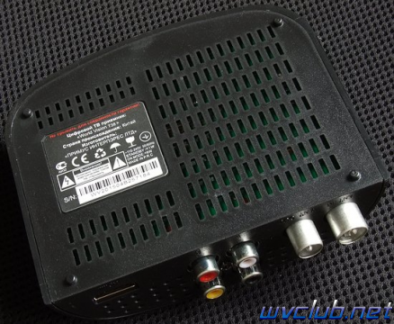

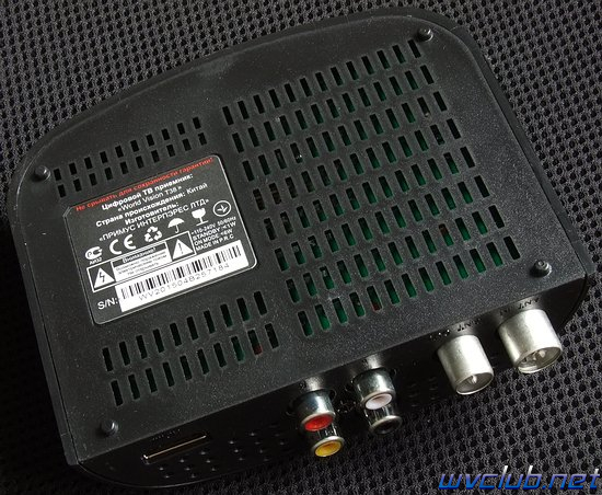

На задней панели, снабженной вентиляционными отверстиями, находятся входной и выходной антенные разъемы IEC (ресивер поддерживает сквозное подключение), разъем RCA коаксиального цифрового аудиовыхода, три разъема RCA для передачи композитного видеосигнала и стереозвука и разъем HDMI.
Вентиляционные отверстия занимают основное пространство нижней части корпуса, привычные прорезиненные ножки отсутствуют, устойчивость ресиверу обеспечивают 4 небольших пластиковых выступа.

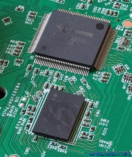

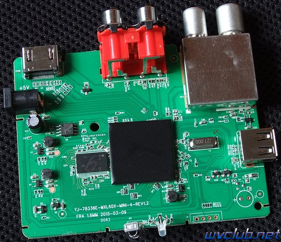

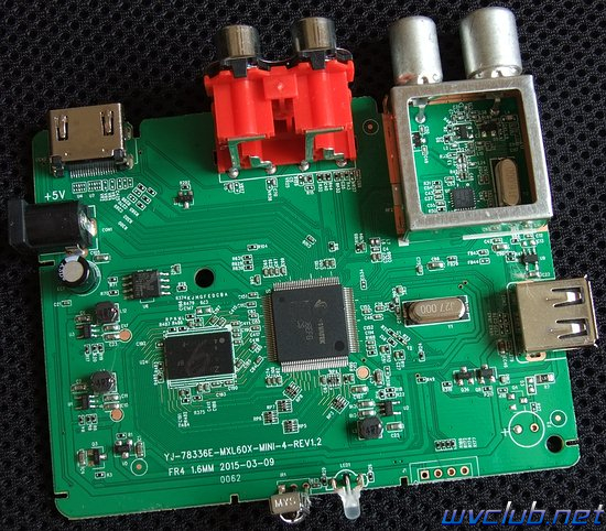

Используемая SoC Novatek NT78306 (металлизированная наклейка черного цвета, по всей видимости, предназначена для экранирования) и внешний адаптер питания позволили обойтись небольшим количеством элементов на плате.

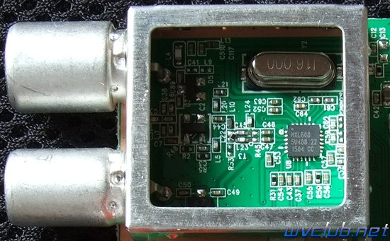

Для приема сигнала используется хорошо знакомый нам по другим моделям компании ВЧ-блок MxL608, представляющий собой удешевленную модификацию MxL603 и обеспечивающий, по заявлению MaxLinear, высокий уровень защиты от помех, вызванных сигналами 4G/LTE, Wi-Fi и FM.
Кроме этого на плате находится модуль памяти DDR2-800 емкостью 64 МБ производства Zentel Electronics.

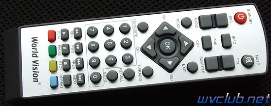

World Vision T38 комплектуется 43-кнопочным пультом ДУ с питанием от двух батареек типоразмера AAA, входящих в комплект поставки.
В руке пульт лежит удобно, чему способствует выемка под указательный палец на обратной стороне пульта, нажатие кнопок в меру информативно, углы работы с пультом превышают заявленные 30 градусов в каждую сторону от перпендикуляра.

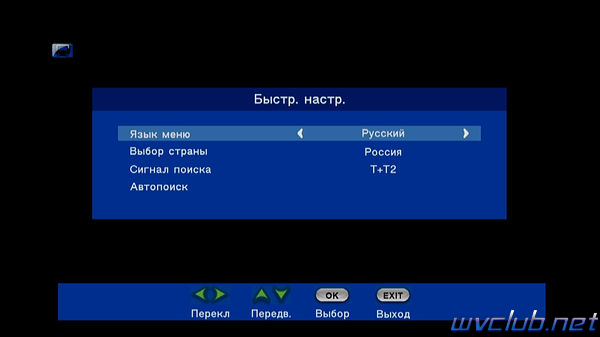

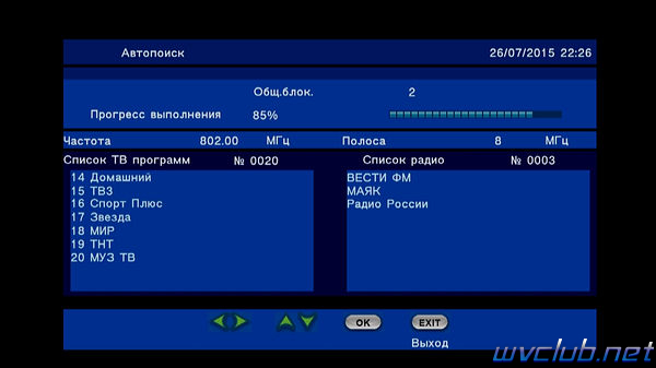

При первом запуске пользователю предлагается выбрать язык меню, регион, стандарт вещания (T+T2, T, T2) и начать поиск программ.
В процессе поиска теле- и радиоканалы выводятся на экран отдельными списками, переключение между режимами осуществляется выделенной кнопкой TV/Radio на пульте ДУ.

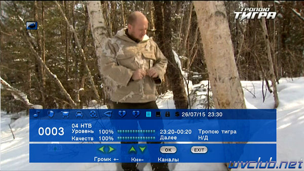

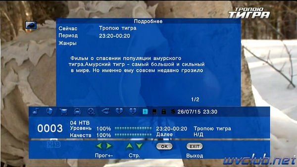

Графический интерфейс ресивера оформлен в синих тонах, информационная панель отличается хорошей информативностью.
Второе и третье нажатия на кнопку Info выводят дополнительную информацию о передаче и технические параметры.

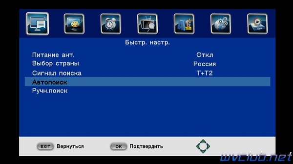

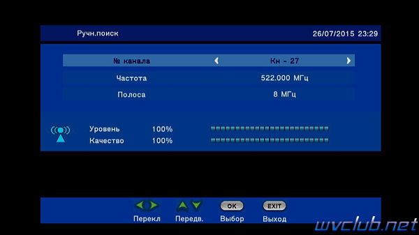

Раздел быстрых настроек, по сути, дублирует стартовое меню, добавляя к нему управление питанием антенны и ручной поиск, при котором доступен прямой ввод частоты.
Значения уровня и качества сигнала
в процентах отображаются сразу после ввода частоты.

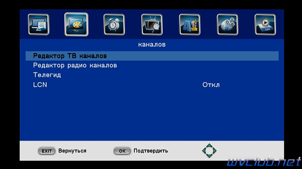

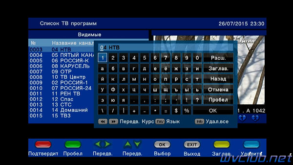

В названии раздела «каналов», похоже, пропущено слово «Настройки». Раздел содержит редакторы телевизионных и радиоканалов, данные электронной программы передач и включение/отключение нумерации каналов по уникальным присвоенным номерам (LCN).
В редакторах доступны блокировка каналов, перемещение, удаление, добавление в пользовательский список и переименование. Реализована экранная клавиатура.
