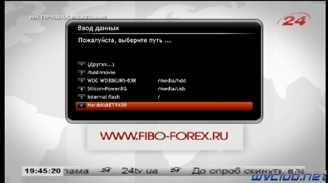

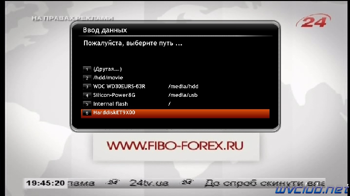

Nikolai, а чем медиаплеер лучше встроенного видеоплеера?тот который вызывает меню видеозаписей
на видеоплеере таких глюков нет,привожу пример,на скрине все пункты это внутренности ресивера,а последний пункт это сетевой ресурс,если этот сетевой ресурс не активен то последнего пункта не будет
