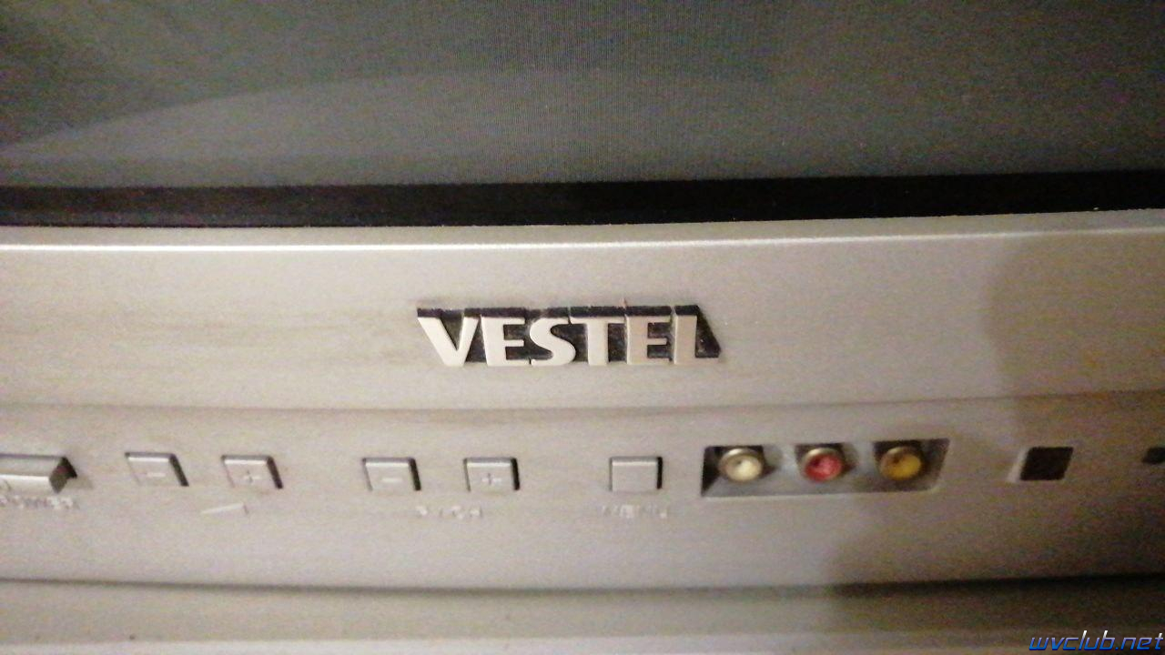

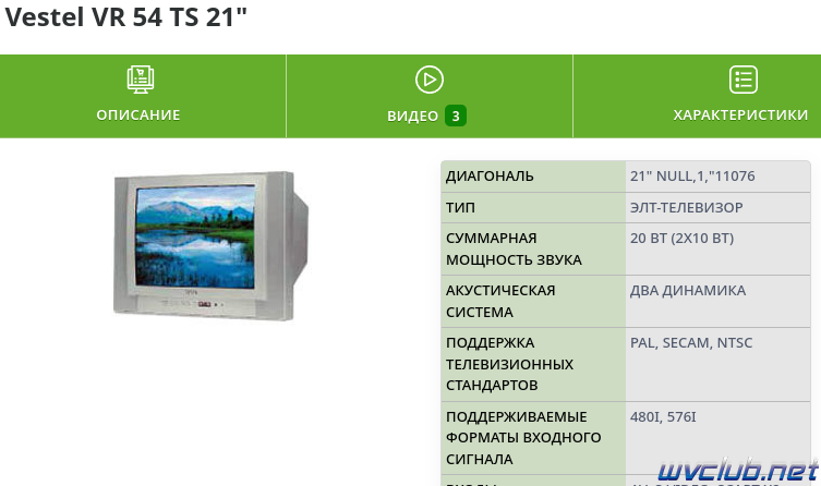

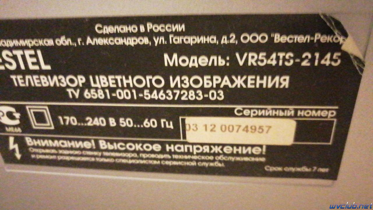

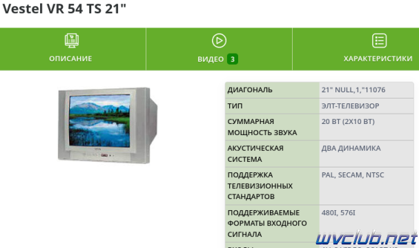

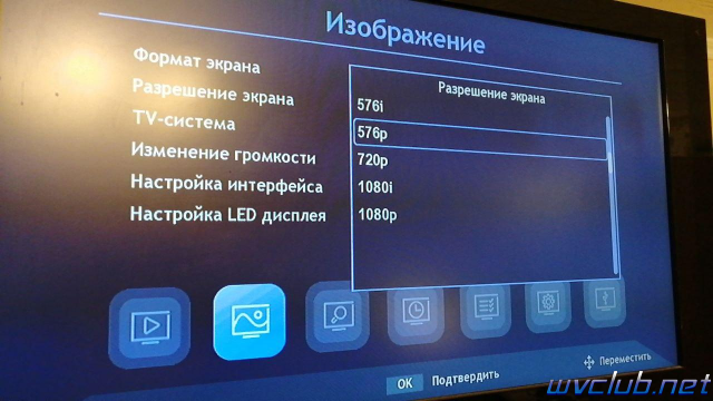

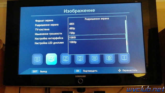

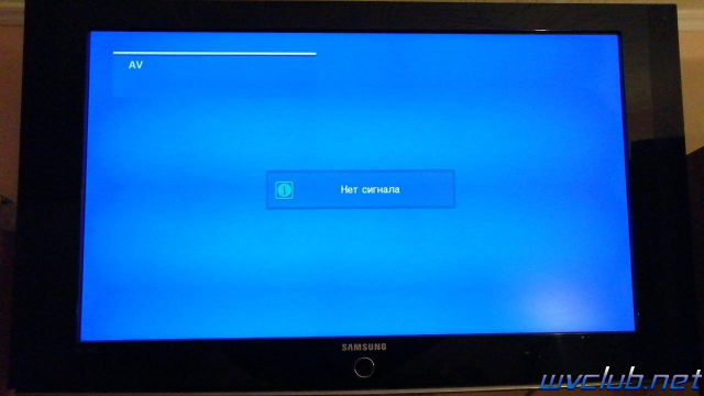

Здравствуйте! Подскажите, почему возникает следующая проблема? Моя приставка не показывает на старом ЭЛТ Samsung телевизоре (типа CS-21Z57Z3Q, см. фото 3) через RCA (т.к. HDMI в нём нет)? Также она не показывает через RCA и на LED Samsung LE 32S81B (хотя через HDMI работает). Пробовал её на другом ЭЛТ Vestel телевизоре - работает (фото 4). Почему нет совместимости по RCA c Самсунгами? Ведь приставка Lumax 1120 на этом же старом ЭЛТ Samsung телевизоре через RCA работает.

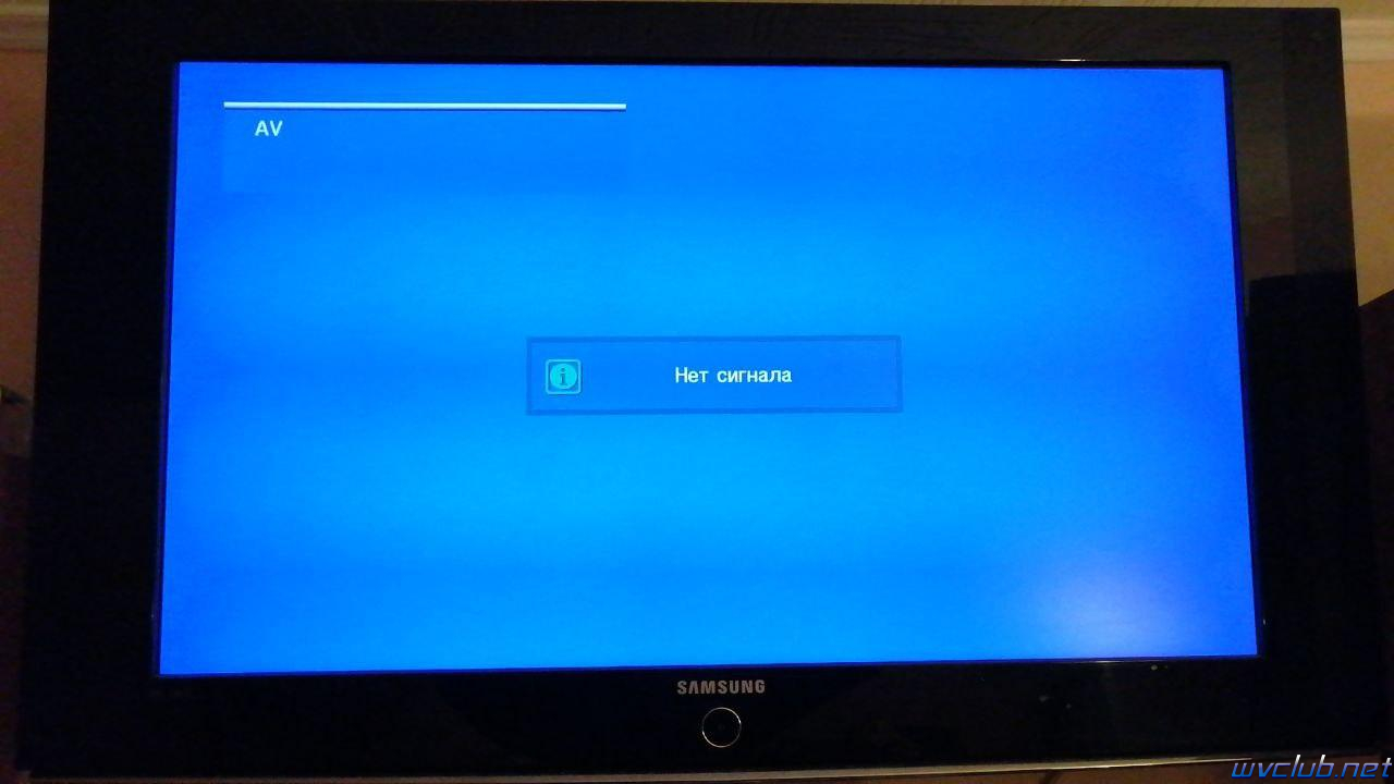

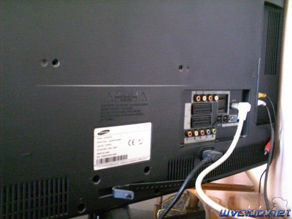

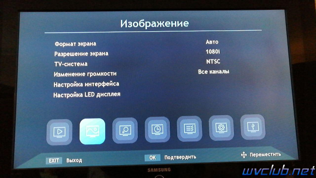

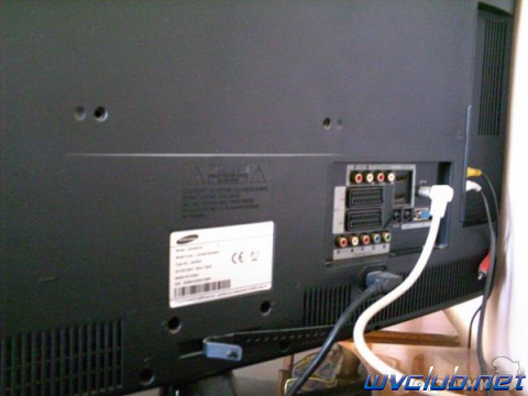

На первом фото показано подключение к AV как на моём LED. Телек видит источник AV, он появляется в его меню источников, но ни звука ни изображения нет - синий экран и только надпись источника "AV" (второе фото).

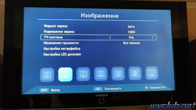

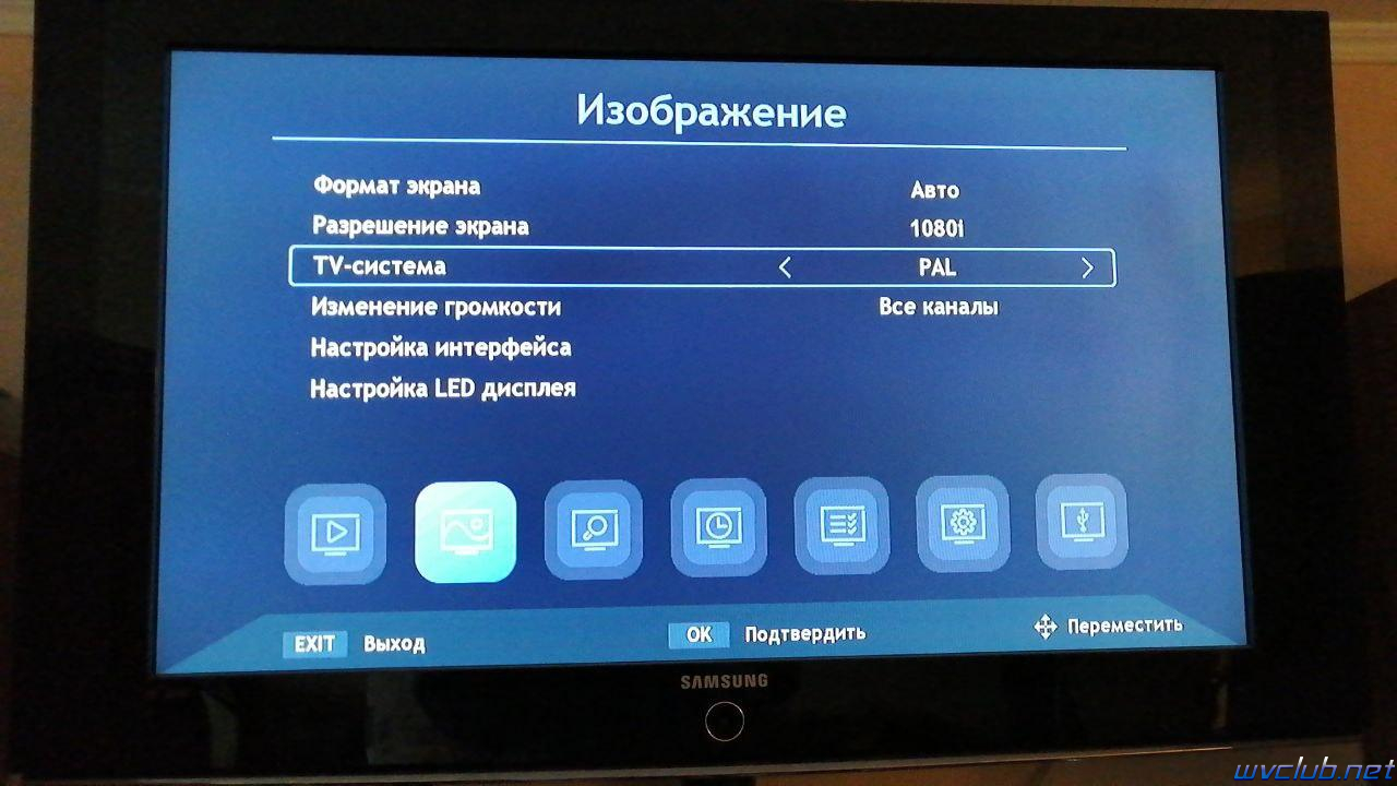

В меню тюнера настройками режима AV играться не пробовали?

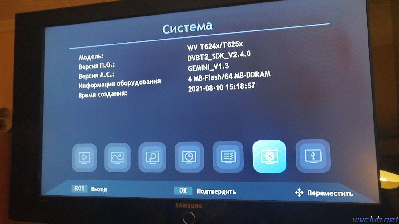

Подключите телевизор фото 2  одновременно и кабелем hdmi  и кабелем rca, телевизор настройте на hdmi. Затем войдите в меню настроек AV на тюнере и посмотрите, что там можно выбрать. Вам нужно установить 576i 50гц, pal-dk, secam-d или что-то типа  этого. Что доступно в меню не знаю.

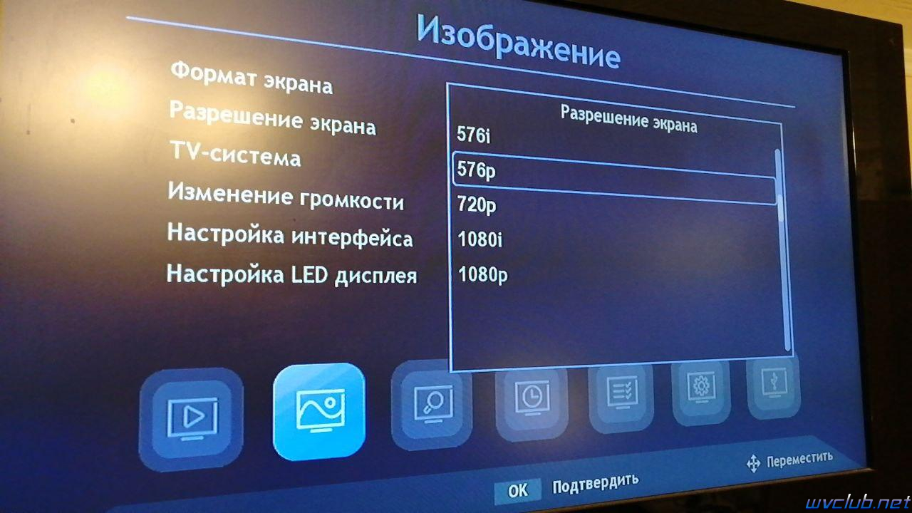

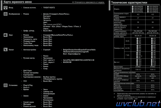

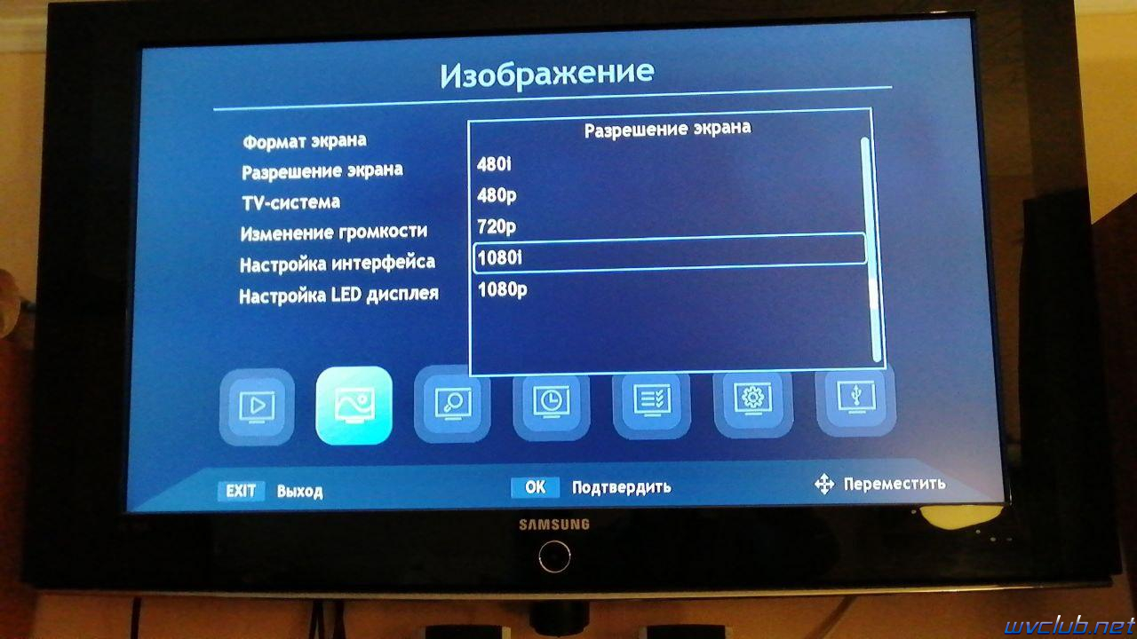

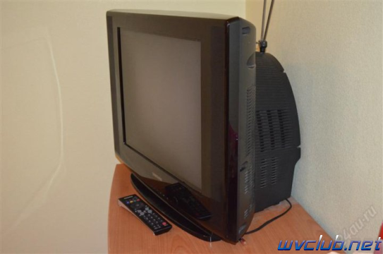

Да всё попробовал PAL (576, 720 и 1080) и NTSC (480, 720 и 1080), странно, что из них 480i и 576i (см.фото 5) телевизором не поддерживаются (лечил сбросом "вслепую")). Не помогает это всё. Потому и написал здесь на форум.

Может это связано с ошибкой в прошивке World Vision T625D2?
Добавлено: [time]20 Ноябрь 2022, 18:52:50[/time]
Прошивка, как я понял с оф.сайта, последняя актуальная!

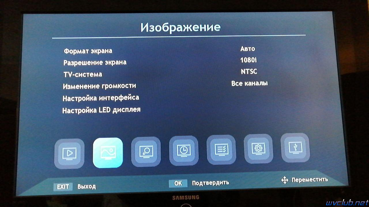

Добавил не достающие фото.

  vasik699, конечная цель ваших исследований - подключение по AV CS-21Z57Z3Q, LE32S81B или спортивный интерес?
  На фото 1 пост 1 к разъемам AV LE32S81B подключено 2 кабеля, и кабель с желтым разъемом не похож на родной из комплекта T625D2. Это может быть причиной.
Я ищу понимания вопроса и приставку, которая может работать с по AV CS-21Z57Z3Q, в том числе и что может WV предложить по этому вопросу (т.к. в своё время, как говорится, в режиме plug&play WV T625D2 с ним не завелась). Я нашел. В ходе эксперимента оказалось, что по AV CS-21Z57Z3Q на 480p заработал BarTon TH-562 . Т.ч. на будущее надо иметь ввиду это и для WV T625D2 если потребуется.
Фото 1 пост 1 это просто картинка из интернета. Подключал свою WV T625D2 к своему LE32S81B родным кабелем всеми тремя концами (чётко по схеме ж-ж,б-б,к-к).

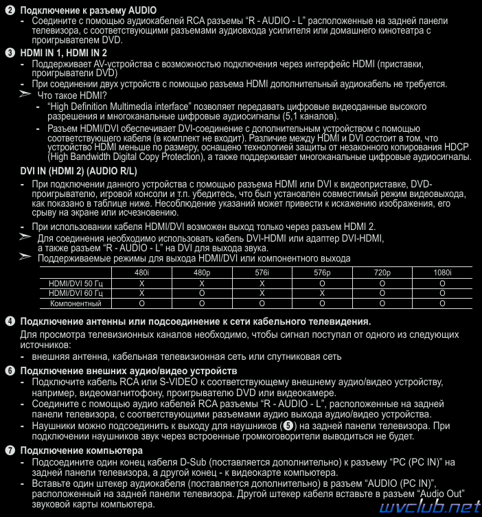

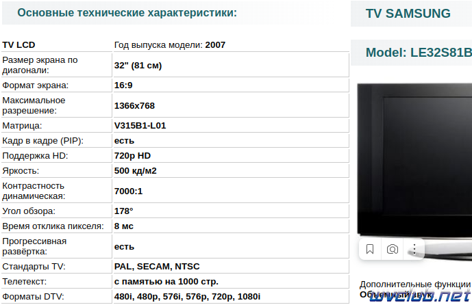

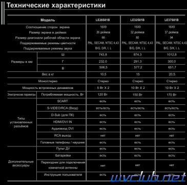

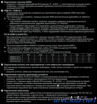

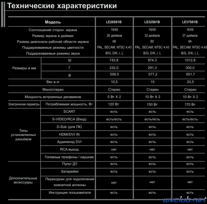

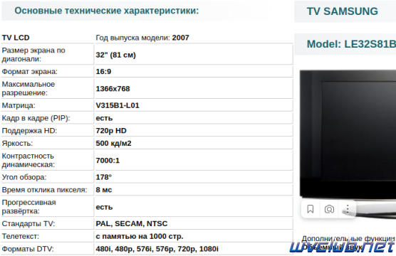

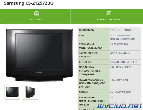

Однако инструкция на LE26S81B гласит, что он всё поддерживает (PDF-файл, фото 1 и 2).

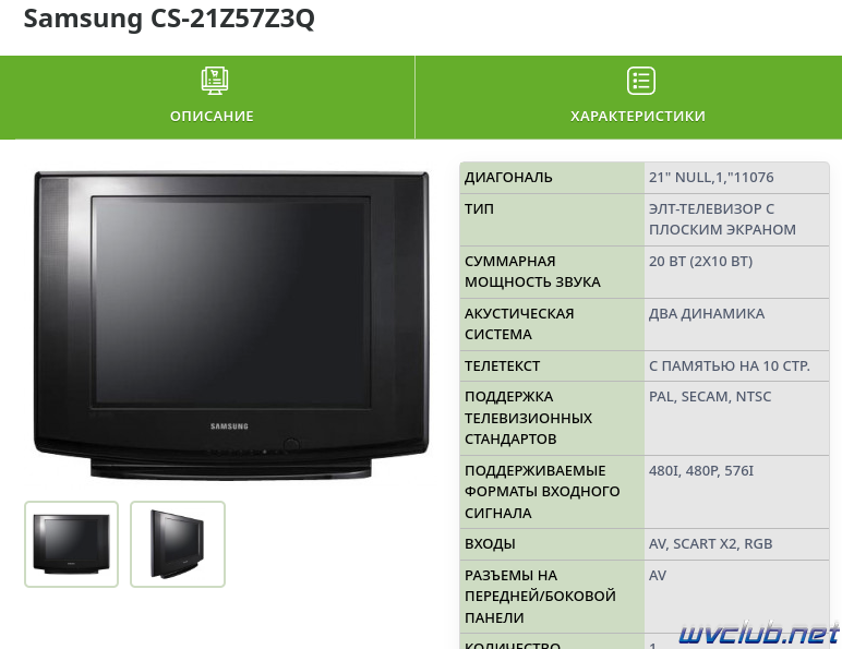

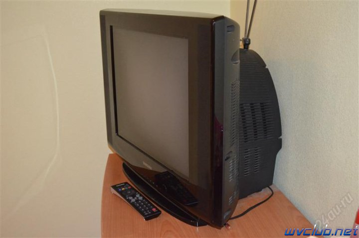

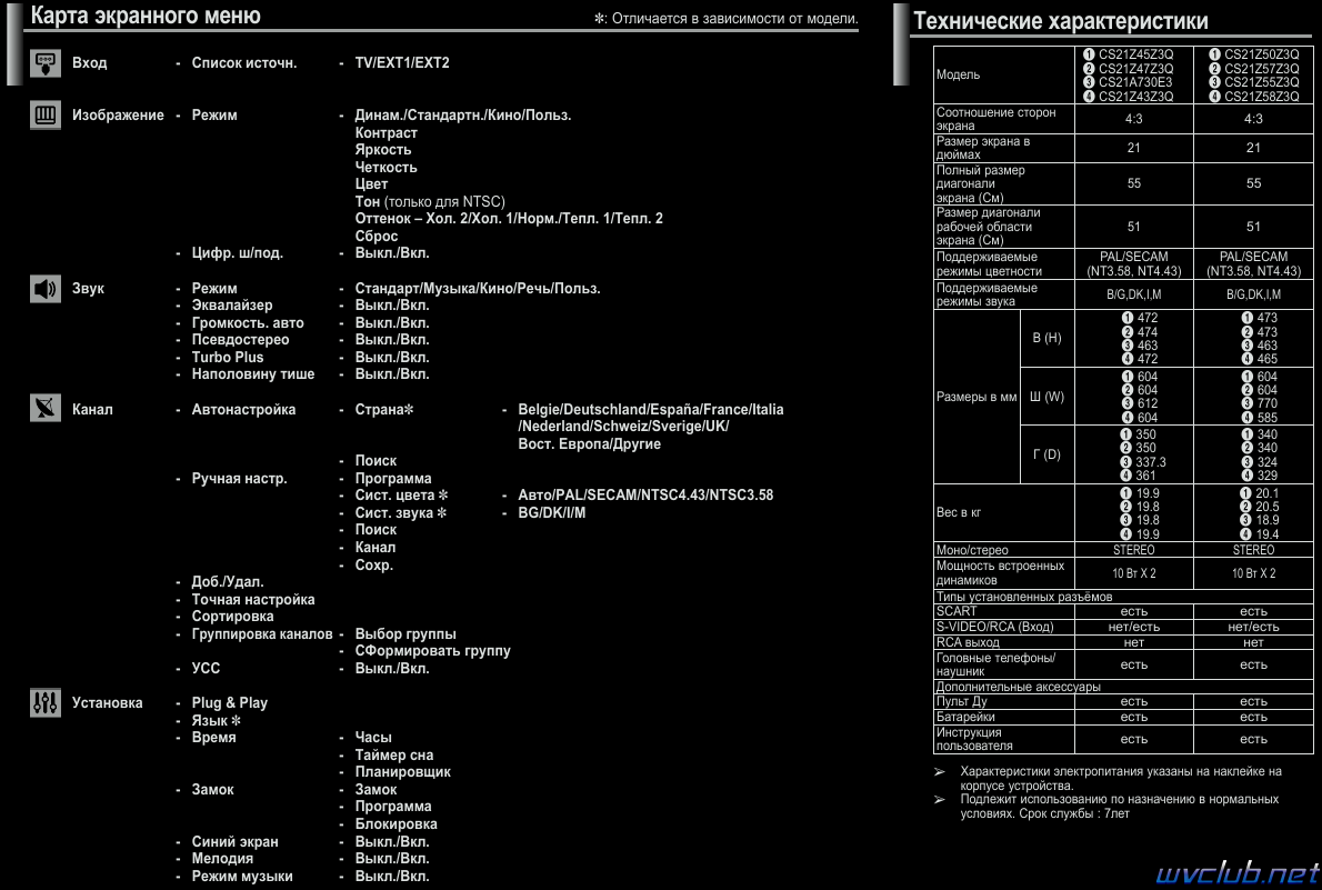

А CS21 ориентирован на NTSC (фото 3).
Добавлено: 23 Ноября 2022, 10:36:33
А CS21 ориентирован на NTSC (фото 3). Режимы разрешений не указаны, т.ч. 480-ый режим будет основным. Из других источников это 480p,480i и 576i.
