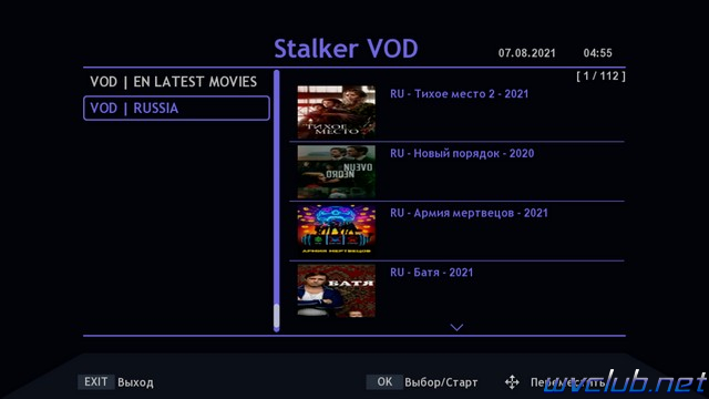

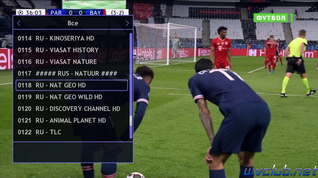

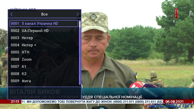

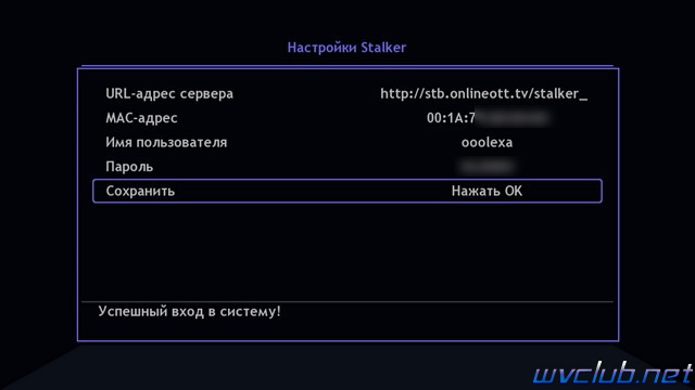

Портал ТВОЁ ТВ работает, скрины ниже, всё чётко и без глюков.

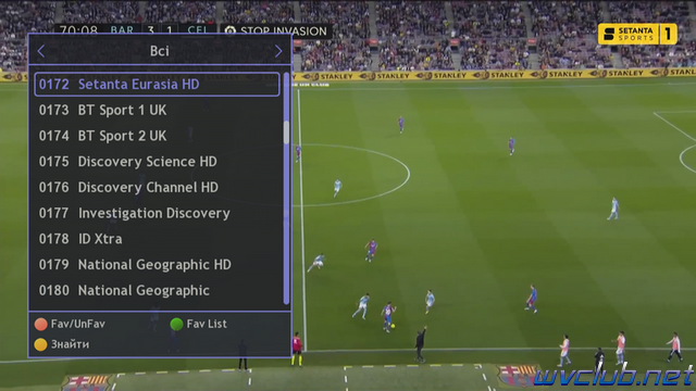

Западные же порталы без проблем работают, так как там не нужна авторизация по логину и паролю, всё завязано на MAC адрес, вот только что проверял, всё работает.
Сегодня увидел видео от человека который не знает что приложение работает, но твёрдо уверен что Stalker и Xtream можно убрать, так как толку нет и "разработчики это ********** но не буду оскорблять))"
По не знанию лучше ничего не говорить, чем нести не зная что.
P.S Касаемо портала Edem IPTV, то их портал не работает на этих приставках, возможно чуть позже будет добавлена поддержка, пока вопрос не решался.

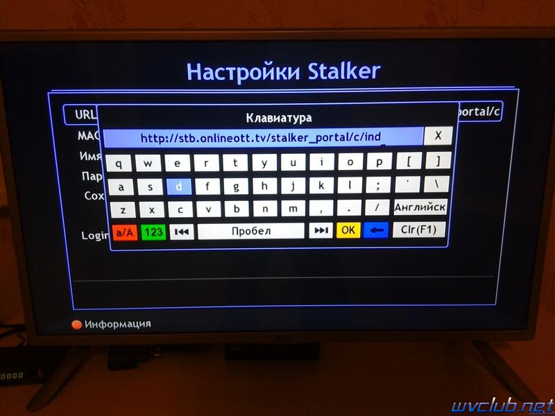

А какую ссылку надо прописывать для ТвоеТв? Самая длинная у меня не влезает, а при вводе всех остальных пишет "Login failed". (Логин и пароль из личного кабинета)
Zlovreda,я прописывал: http://stb.onlineott.tv/stalker_portal/c/index.htmlВсё поместилось и работало, скрины выше подтверждают работоспособность портала.
»Говносервис и обманщики ТВОЄ ТВ не рекомендую!
« Последнее редактирование: 18 Мая 2022, 19:52:04 от ooolexa »
Оффлайн VIACHES
  • Модель ресивера: T624А
Я тоже не могу полностью прописать адрес http://stb.onlineott.tv/stalker_portal/c/index.html
...ind и все)  Прошивка август, модель T624D3. Подскажите пожалуйста решение. Спасибо!
« Последнее редактирование: 19 Сентября 2021, 11:02:08 от ooolexa »
VIACHES, да, видно в новой версии сломали. Исправят, спасибо что заметили.
