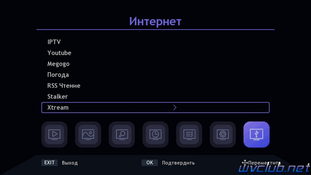

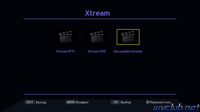

Открываем главное меню и переходим в раздел Медиацентр - Интернет - выбираем из списка приложение "Xtream"

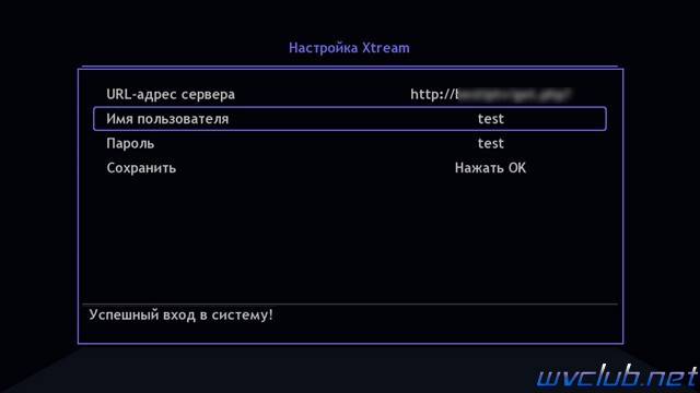

Далее переходим на раздел приложения "Настройки Xtream", там нет огромного количества настроек, а только строка в которую требуется вписать адрес сервера.

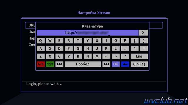

URL-адрес сервера - тут вписывается адрес портала Stalker.
Имя пользователя - логин из биллинга по которому авторизация.
Пароль - пароль авторизации к учётно записи.
Сохранить - нажимаем после изменения настроек.
При помощи виртуальной клавиатуры вводим данные подключения к порталу, URL сервера, логин и пароль, и сохраняем подтверждая кнопкой Нажать ОК.
По результату сообщений в нижней части экрана вы будете понимать результат подключения успешен или доступ закрыт, в моём случае всё прошло гладко и доступ открыт.

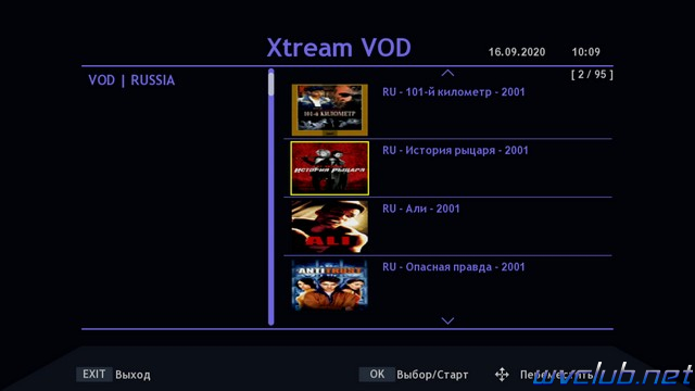

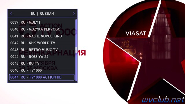

После подключения выходим в основное меню Xtream, там мы сможем выбрать IPTV раздел с онлайн телевидением или так называемый VOB портал, а попросту кинозал с фильмами.
Первым я открыл раздел Xtream IPTV.
Комментарий администратора Внимание! Данное приложение не поддерживает чтение электронного путеводителя по программам, соответственно работу с архивом телепередач, функции PVR и вывод любой другой сложной информации для данной телеприставки.
Медиатека содержит достойный список фильмов, база очень большая и качество разрешения фильмов хорошее, есть что посмотреть.
Отличная возможность подключения к западным порталам, ведь Xtream больше развит в европейских странах и работает я вам скажу замечательно, переключение каналов мгновенное в независимости контент SD или HD, но есть одно но, сумма на подписку к таким порталам за 1 месяц 10$, а за год 70$.
Делайте выводы сами, пользоваться в IPTV плеере нашими сервисами за 1$ или европейскими за 6$ где каналов в разы больше и соответственно эксклюзивного от разных стран.
