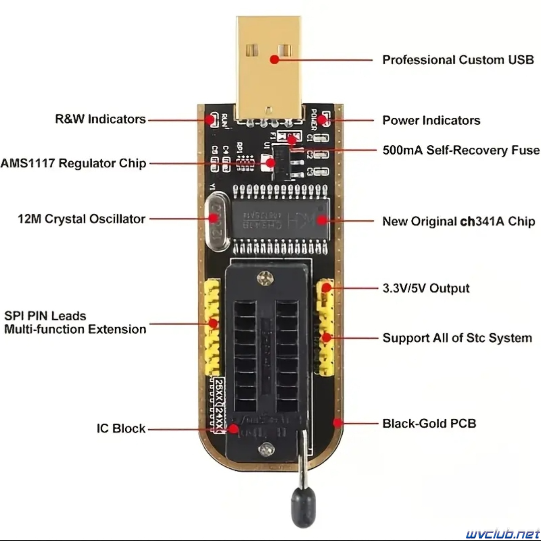

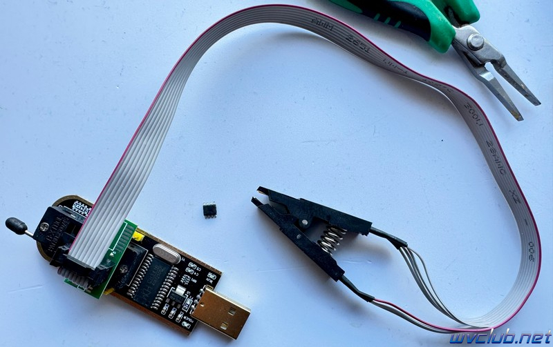

1) Естественно самое главное это наличие самого программатора, я заказал USB CH341 на Wildberries, вы же это можете сделать на том же AliExpress или другой площадке, роли не играет, главное чтобы он был рабочий и в комплектации сразу взять прищепку, дабы не паять его опять на плату программатора.

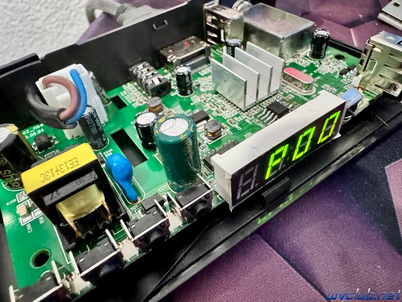

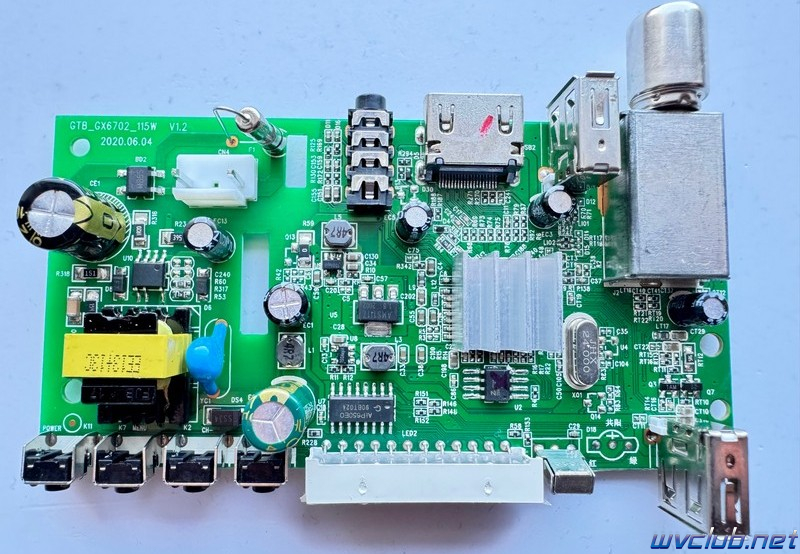

Чтобы удобно было выполнять операции с пайкой я рекомендую не просто снять крышку корпуса, но и разобрав вынуть плату целиком, для удобного полного доступа к элементной базе.

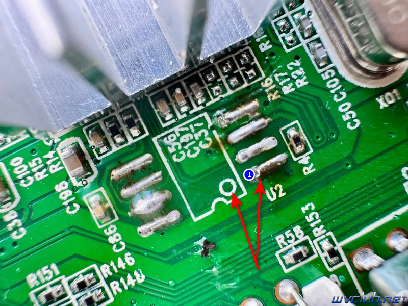

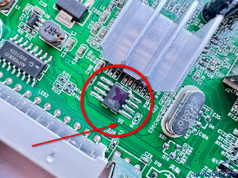

Микросхема которую следует прошить находится возле процессора и обозначается U2, имеет 8 ножек подключения.
Выпаиваем её  нагрев паяльник, предварительно промазываем места пайки флюсом.

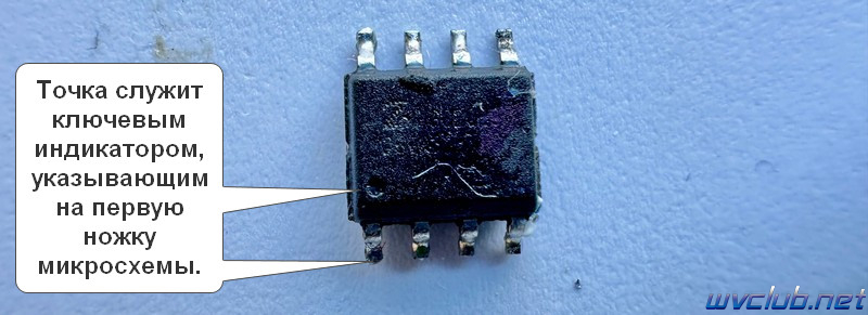

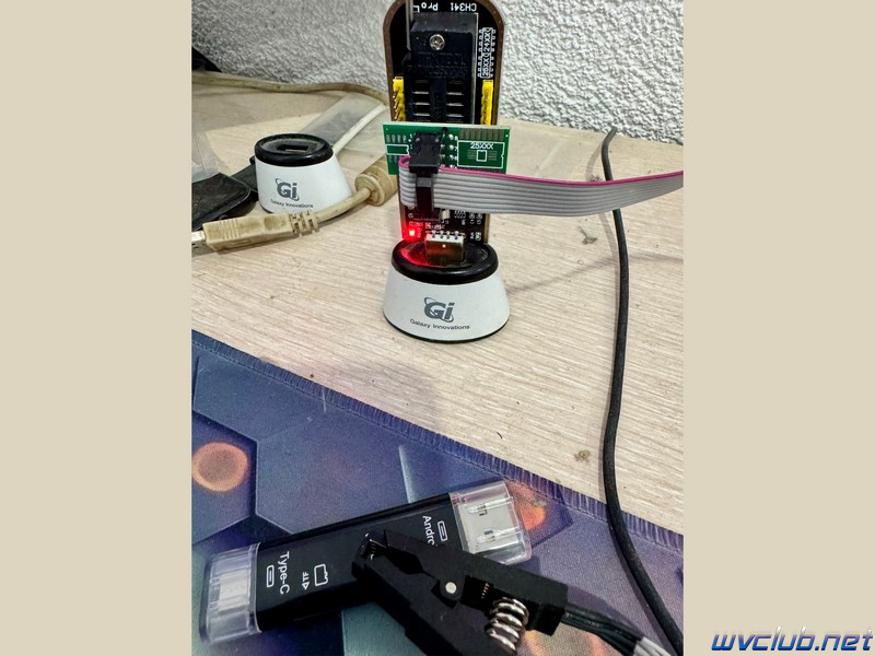

Обращаем ваше внимание на важный элемент, который следует учитывать при работе с микросхемами — это обозначенная точка. Эта точка, обычно представляемая в виде маленького круга или отметки, служит ключевым индикатором, указывающим на первую ножку микросхемы. Знание о расположении этой точки является критически важным аспектом, поскольку она помогает избежать ошибок при подключении программатора и впаивании микросхемы памяти обратно на плату.

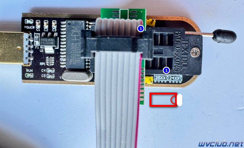

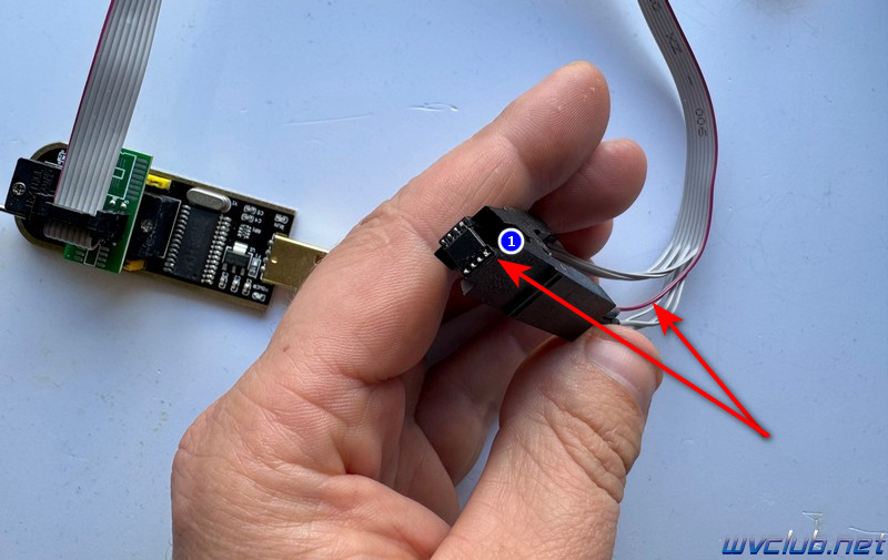

В процессе подключения переходной платы и прищепки к программатору необходимо учитывать соответствие между пинами и их назначением. В данном случае, мы обращаем внимание на первую ножку, обозначенную красным цветом на шлейфе. Это важный этап!

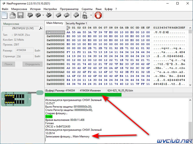

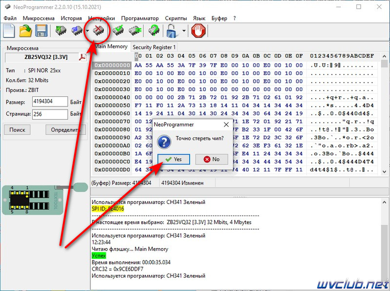

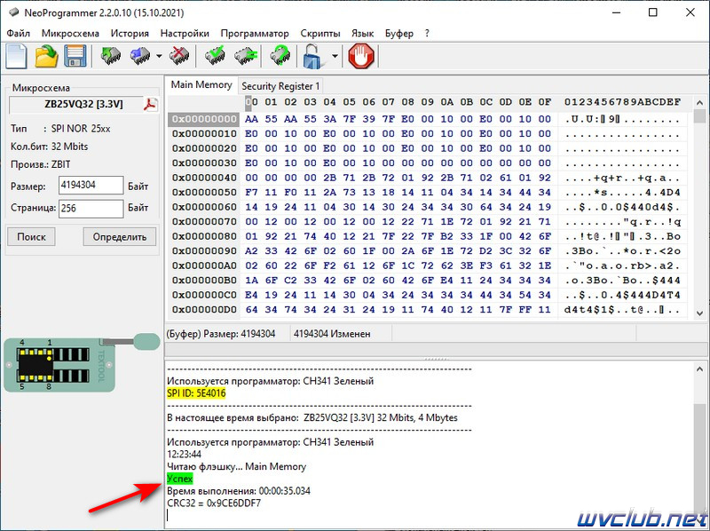

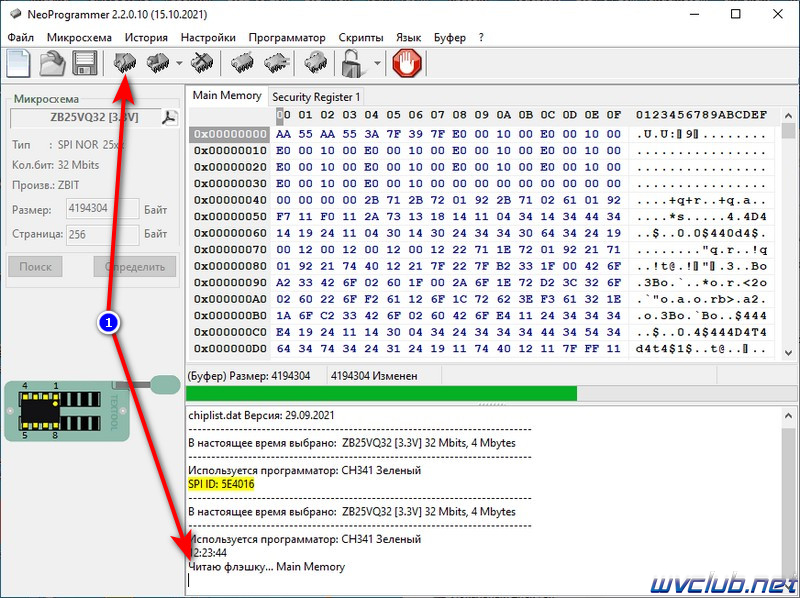

После подключения всех компонентов можно переходить к программированию. Запускаем программу NeoProgrammer_2.2.0.10 и устнавливаем тип флеш памяти или можно воспользоваться Определить, потом проверить читается ли память программатором.

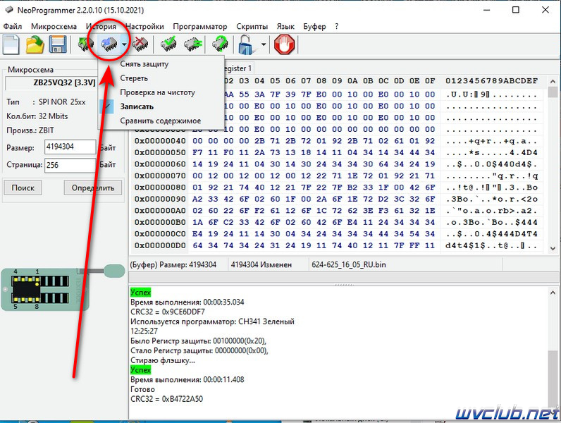

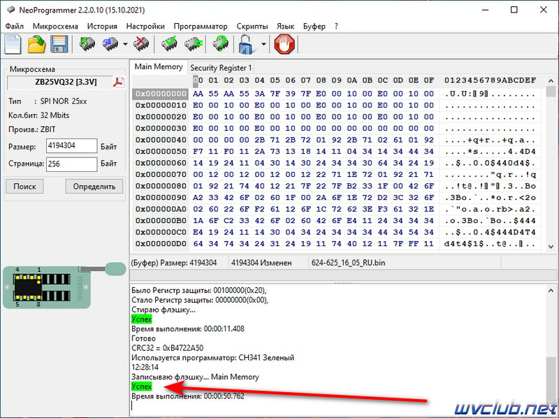

Стираем данные на флеш памяти для последующей загрузки прошивки.

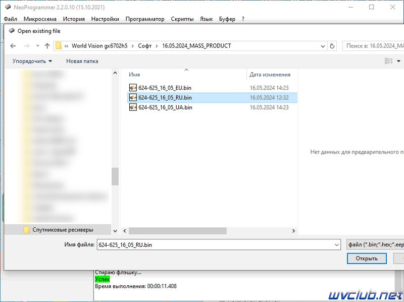

Через Файл --> Открыть выбираем правильный файл прошивки от своего приёмника, у меня это модельный ряд World Vision T624-T625, если у вас другой, то и прошивку выбираем соответствующую.
Далее нажимаем запись чтобы начать процесс заливки нужно й прошивки в память устройства ZB25VQ32 [3.3V].

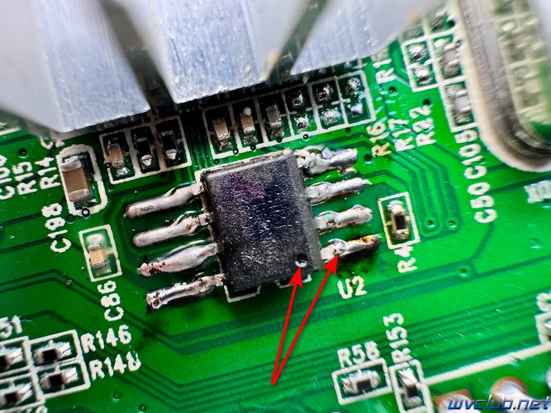

Буквально минута времени и программа вам даёт результат, что прошивка завершена успешно, можно закрывать программу, отключать программатор, вынимать флеш память и приступать к обратной процедуре впаивание флеш памяти на плату. Напоминаю о ключе точка, которую нужно впаять в соответствии первой ноге микросхемы.
Я не бог пайки и никогда не относил себя к мастерам радиоэлектроники, но справился установив флеш память на место.

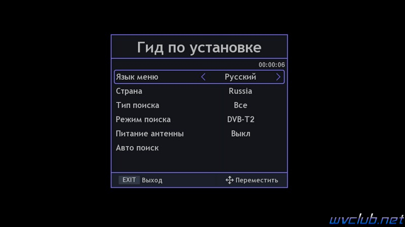

Отключаю паяльник убрав его подальше чтобы не обжечь и не проплавить что-то возле себя и подключаю приставку в сеть для проверки работы устройства.
Приставка загрузилась и работает исправно, проблем нет.

Если всё же микросхема выпаяна, то лучше использовать ПАНЕЛЬКУ.
Прищепка обычно нужна если не выпаивать микросхему.

Прошить можно и на плате прищепкой, тоже скорее всего), немного подняв ногу питания микросхемы (здесь она 8-я, считать ПРОТИВ часовой стрелки от первой где точка) и просунув бумажку между ней и точкой контакта на плате. Этот вариант на любителя, кому-то может быть проще сдуть феном и посадить обратно, в таком случае полная разборка обязательна, особенно без навыков пайки. Кто умеет обращаться с паяльником - без проблем сделает всё это одним паяльником, прямо в корпусе.

А разве этот программатор не надо переделывать на 3.3 вольта,чтобы не спалить SPI FLASH ?
А U1 в программаторе это что?
« Последнее редактирование: 15 Мая 2025, 00:17:02 от Ednaz »
Оффлайн elvis
  • -> Вас поблагодарили: 14
  • Сообщений: 32
  • Репутация: +16/-0
Линейный стабилизатор 3.3 вольта
Оффлайн rembyttehnika
То,что он там стоит не значит,что и ИМС CH341 включена в режиме 3.3В .Неоднократно обсуждалось на форумах.
В программаторе есть перемычка 3.3/5в
