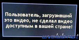

Не подскажите. Обновил по сети версию 07.10.2021. В Youtube запускаются только некоторые иностранные видео. В остальных случаях пишет :"Пользователь, загрузивший это видео, не сделал видео доступным в вашей стране!" Смена везде в параметрах страны ничего не меняет. Пробовал Англию, Россию, Украину... популярные видео, телеканалы...

Не переживайте, аналогично уже пару недель или больше.

Больше скажу, в прошлый понедельник такое у меня началось на прошивке, где есть возможность загружать личный ютуб-апикей.
До этого ютуб работал можно сказать идеально.
Виноват в этом гугл со своими дурацкими политиками разрешений доступа. Никакие производители ситуацию не изменят.
Очередной костыль в новой прошивке может и будет работать какое-то время, потом ситуация повторится.

Тут только ждать обновление от производителя чипсета, они отвечают за библиотеки приложений, как исправят, так и появится ПО.

А на кой тему создавать, в обсуждении ЛЮБОГО тюнера стопятсот раз обсуждалось, это не причина конкретной модели.
