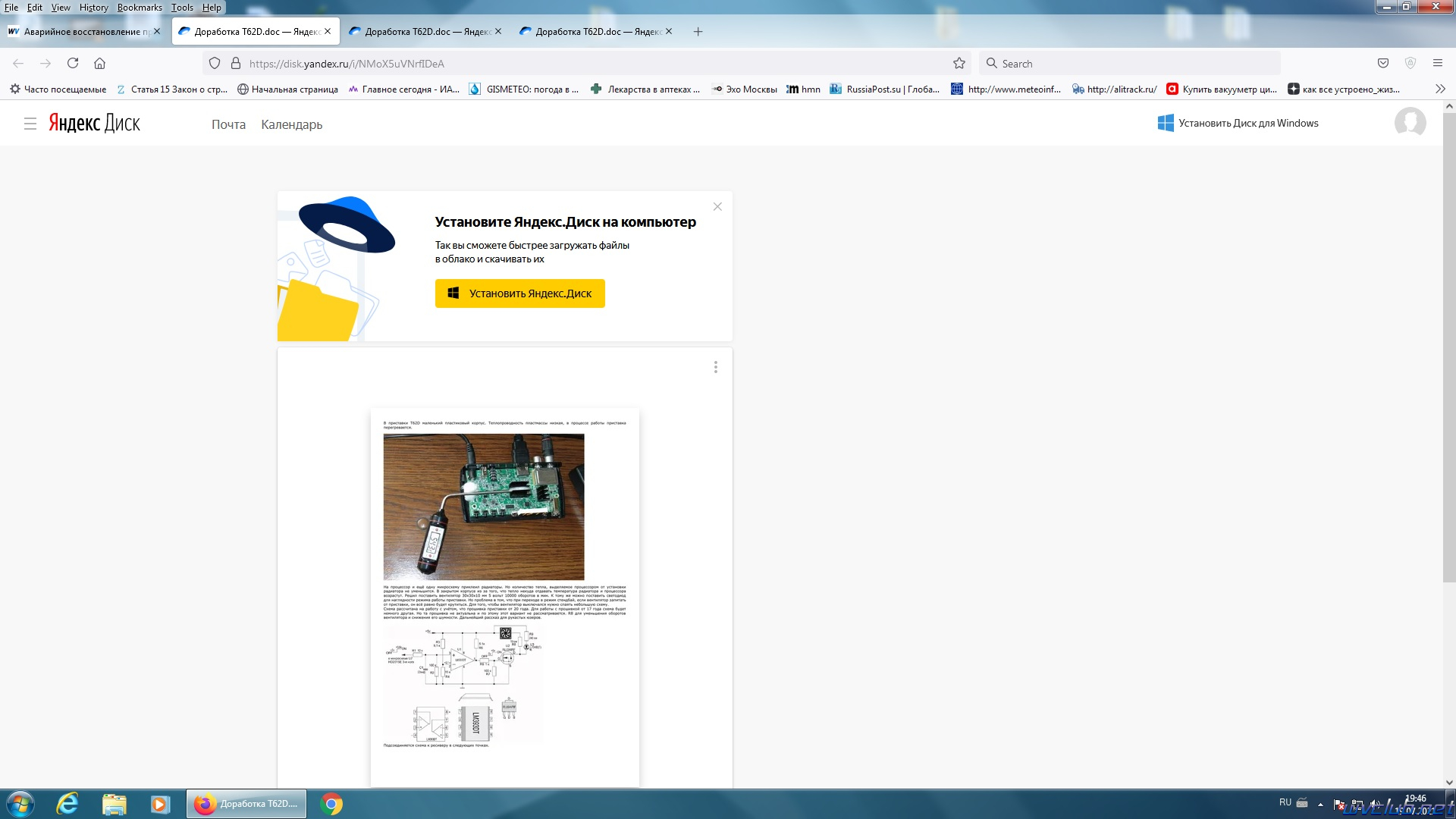

Источник   http://dvbpro.ru/vosstanovlenie-pristavki-nationalchip-gx-posle-proshivki/
Софт для прошивки   https://disk.yandex.ru/d/5MHVMgkrj3hhjg
Оригинальное видео  1280х1024    https://disk.yandex.ru/i/aj2KXQ4g4B-doQ
Сама прошивка   https://disk.yandex.ru/d/2-e2saCJ-VS7ew
Доработка ресивера T62D   https://disk.yandex.ru/i/NMoX5uVNrfIDeA
Одна беда - недоступный Яндекс.

« Ответ #3 : 19 Июля 2021, 19:49:00 »
Вроде открывается
