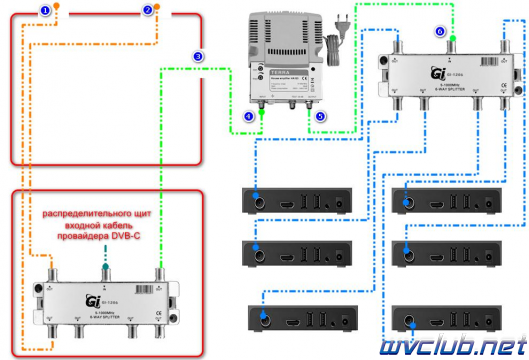

 Далее следующий шаг просчёт точек подключения и исходя из информации пункта 4) подбор усилителя и делителей сигнала, помните чем большее потребителей, тем больше будет просадка сигнала в вашей кабельной сети, при ошибочных просчётах в последствии появятся огромные проблемы в стабильности просмотра цифровых кабельных каналов.

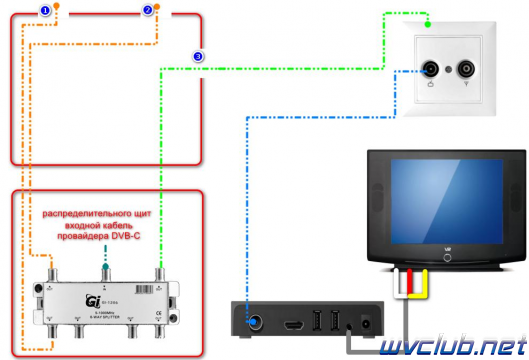

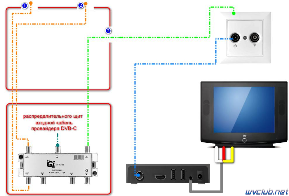

Теперь обрисуем несколько схем разводки в квартире, самая примитивная это вошедший кабель от делителя оператора сразу идет на устройство, телеприставку или ТВ.

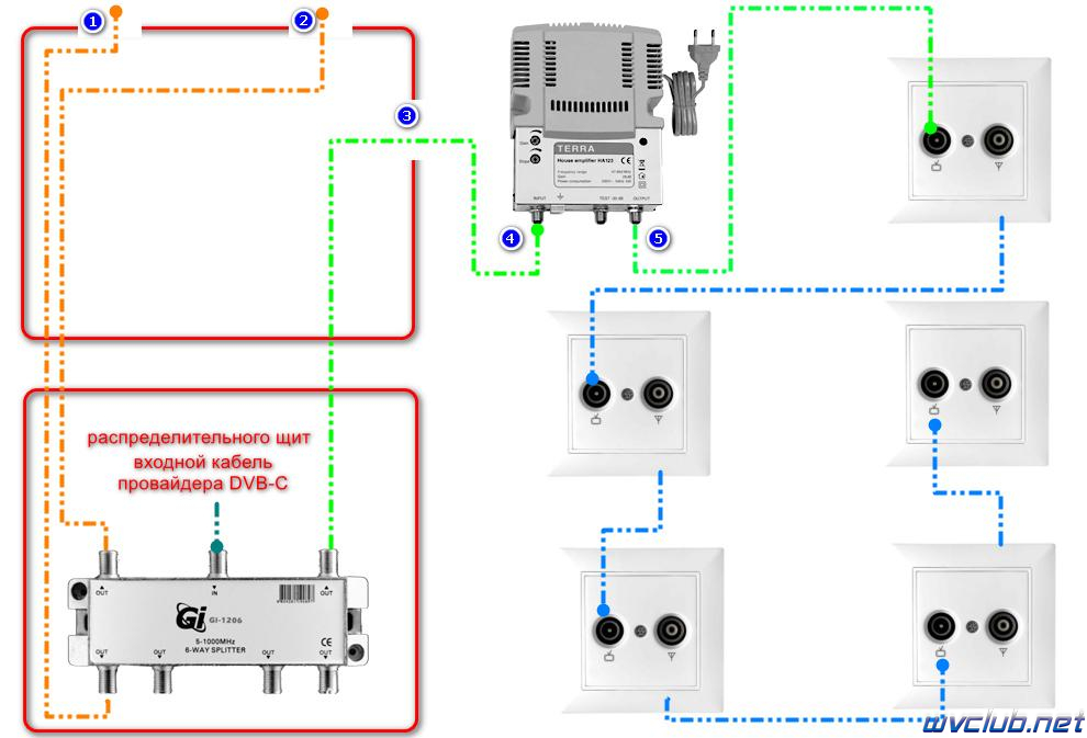

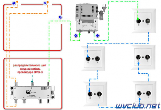

Следующая схема подключения это проходные розетки, опять же нужно сразу делать просчёт сколько точек подключения и возможно, а даже скорей всего до разводки нужно установить домовой усилитель и только после пускать кабель в разводку по квартире.

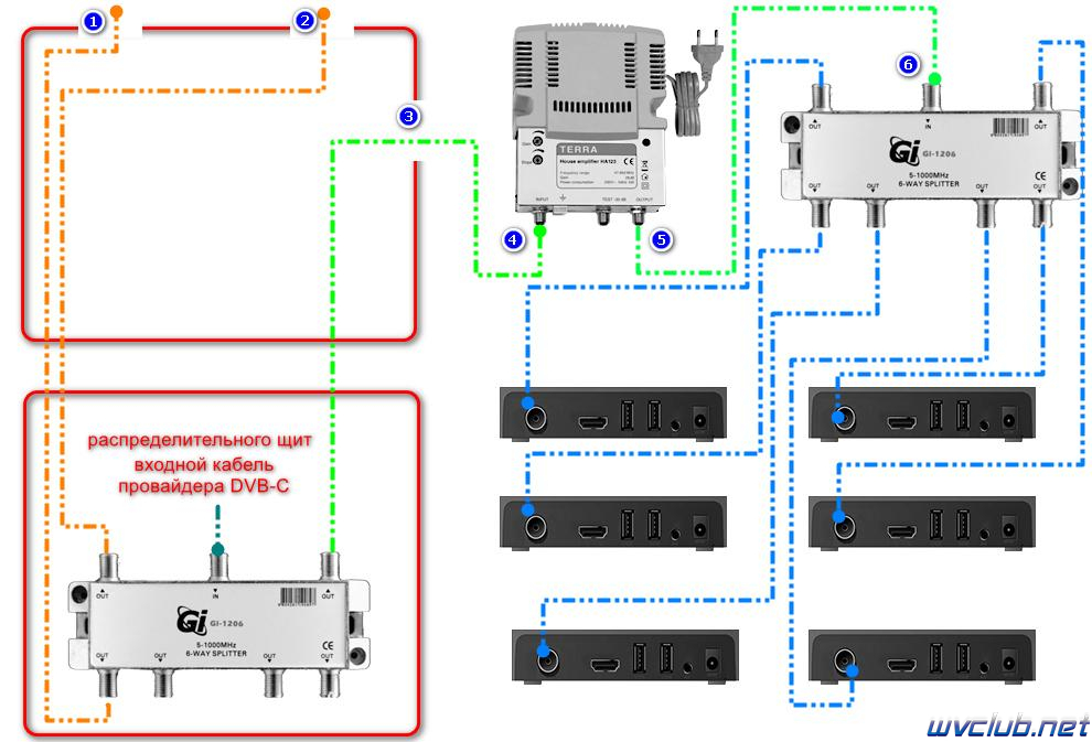

Далее разводка посредством использования делителей, для квартирного подключения скорей всего не будет эстетично, но используется тоже и имеет право на жизнь.
Думаю по разводке всё будет понятно и ясно.
1) Первая квартира соседа по лестничной площадке.
2) Вторая квартира соседа по лестничной площадке.
3) Ваша квартира.
4) Вход на домовой усилитель если он установлен.
5) Выход из усилителя.
6) Точка подключения делителя сигнала, розетки или телеприставки.

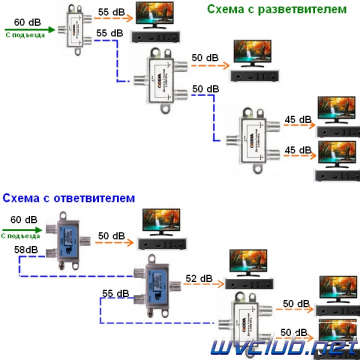

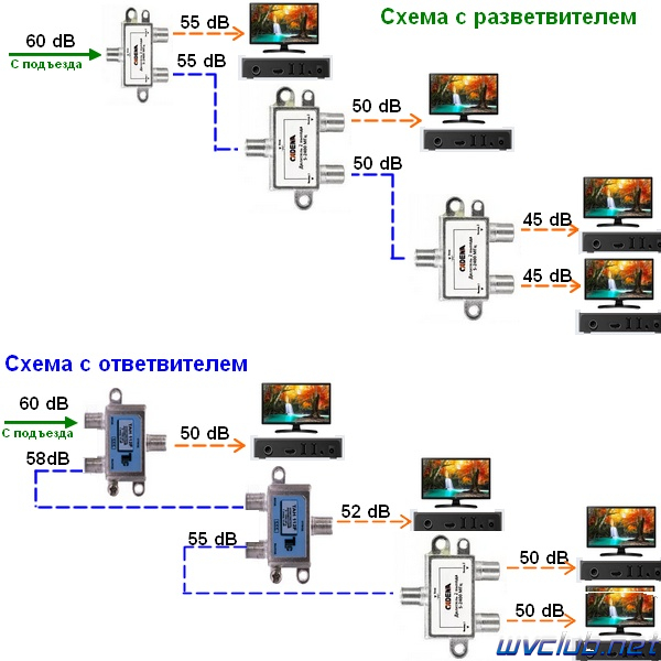

Нарисовал еще вот такую схему подключения с использованием разветвителя и ответвителя с приблизительными потерями на отводах и проходах.
Т.е при использовании разветвителей в последовательном ( Да, да и такое видел) соединении на последних телевизорах на выходе будет самое наименьший сигнал.
В такой схеме целесообразней использовать ответвители.

Спасибо, многое для себя понял
