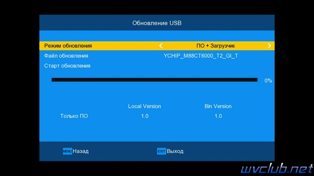

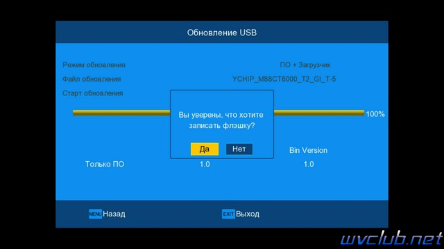

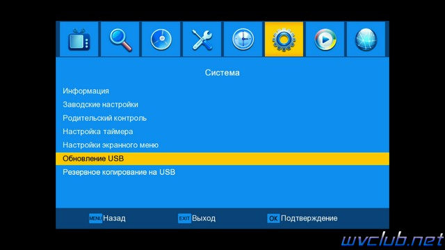

Далее перейти по пунктам графического меню : Система - Обновление с USB - кнопка OK
- Строка "Режим обновления" - джойстик вправо или влево выбираем "ПО+Загрузчик"

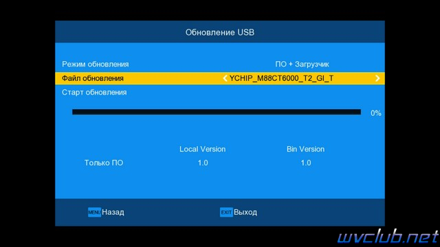

- Строка "Файл обновления" - джойстик вправо или влево выбираем версию ПО для обновления

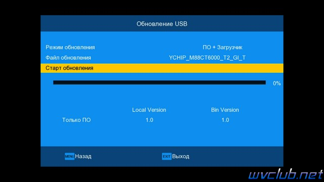

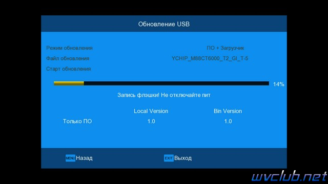

- Строка "Старт обновления" - нажимаем кнопку ОК для начала обновления программного обеспечения

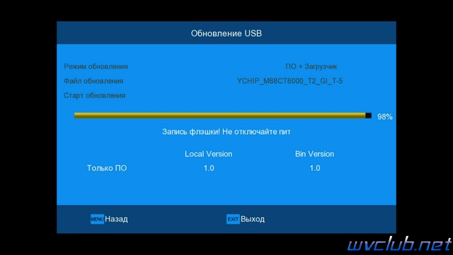

После верификации прошивки, всплывает графическое сообщение "Вы уверены, что хотите записать флешку?" Джойстиком влево выбираем графическую кнопку ДА и нажимаем ОК.
Далее откладываем пульт ДУ в сторонку и ожидаем окончания процесса 100% обновления программного обеспечения .

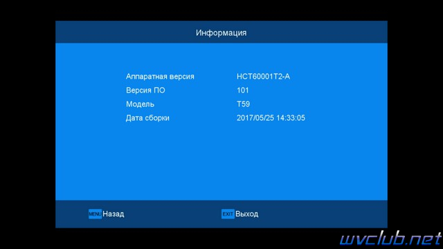

Информация о установленной версии ПО находится по пути графического меню : Система - Информация - нажать кнопку ОК

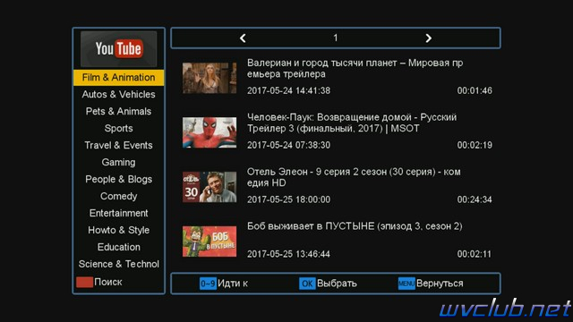

Нашел ошибку в последней прошивке:
1. Находимся в режиме т2
2. Нажимаем красную кнопку на ПДУ внизу слева
3. Появляется ютуб, выбираем любой ролик и происходит перезагрузка вместо проигрывания. (так всегда!)
Однако при включении же ютуба через меню - все работает без проблем.

Здравствуйте.В сетевых приложениях не было вообще ничего. Обновил, появился YouTube. Но при выборе любого видео пишет "получение URL страницы. Ошибка данных.
Страну выбирал, качество поставил нормальное. Но все тоже. Устанавливал другие прошивки, история все также. Что делать?
hhggsat, приветствую, YouTube давно не работает, можно не обращать внимание, тестовые версии выходили, но проблему с YouTube так и не испрравили.
