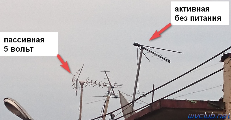

настройка питания антенны
У нас продают антенны двух видов
антенны DVB-T DVB-T2  пассивные (с питанием 5 вольт)
антенны DVB-T DVB-T2 активные (без питания)
если у вы купили антенну с блоком питания в комплекте, значит антенна (пассивная) требует питания, можно подключить антенну к ресиверу без блока питания и в меню (настройка питания антенны) включить питание 5 вольт, ресивер сам за питает антенну в место БП.

Только будет наоборот. ;D Хотя кто его знает как там у вас.  ;D
У нас активная с усилителем и требует питания а пассивная без усилителя и соответственно без дополнительного питания.
Антенный усилилитель
« Ответ #4 : 31 Декабря 2016, 01:14:05 »
Активная антенна - это которая имеет усилитель и не важно с каким питанием, от БП или от ресивера. А пассивная - это без усилителя антенна. Но у них в стране возможно так называют.
Активный - подразумевает, что требуется питание.
