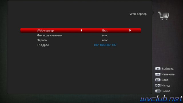

Поскольку ещё предстоит разбираться с данной функцией, то решил описать как пользоваться воспроизведением DVB-T/T2/C каналов под средством интернет соединения, в данном случае буду описывать метод воспроизведения на ПК.

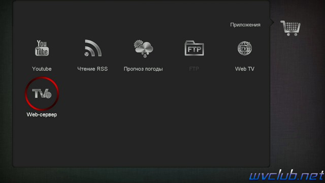

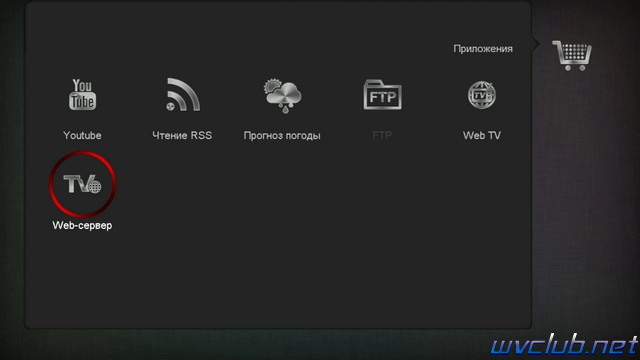

1) Переходим в меню : MENU - Приложения - Веб Сервер и в первой строке Веб Сервер изменяем значение на Вкл.

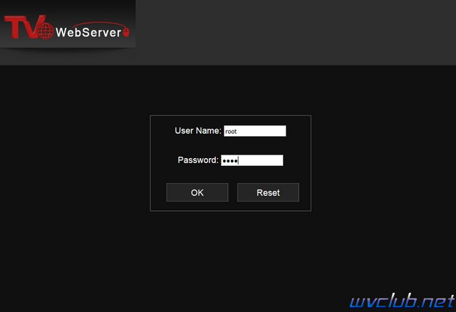

Так же следует добавить данные для входа, например :
Имя пользователя : root
Пароль : root
IP адрес : строка будет информировать Вас о IP адресе по которому Вы попадете в Веб Сервер вашего ресивера , это IP ресивера в локальной сети .
Внимание! На данный момент лучше не использовать шифрование доступа к вебинтерфейсу, плейлист ещё не научили работать с авторизацией на webserver, при зашифрованном доступе, плейлист будет работать ограниченное время, пока активна авторизация на странице TV Webserver.
2) Проделав все выше описанные настройки выходим по кнопке MENU и сохраняем изменения.
3) Открываем вебраузер на вашем ПК и в адресной строке вводим IP-адрес вашего ресивера, Вы его уже знаете из меню Веб Сервер, у меня это адрес 192.168.2.137, у Вас он конечно будет отличатся .

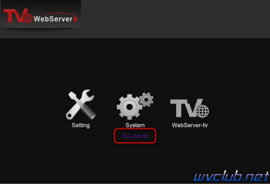

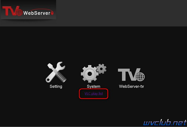

4) Переходим на страницу вебинтерфейса ресивера , выглядит она как на скриншоте ниже и делится на три пункта, это:
5) Кликаем по надписи VLC play list и скачиваем плейлист каналов находящихся в телеприставке.

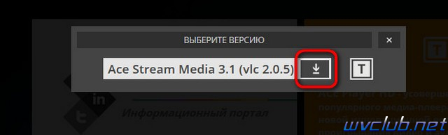

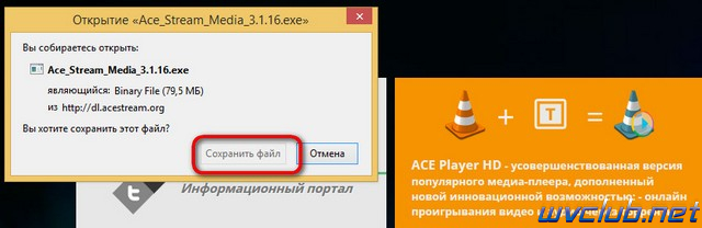

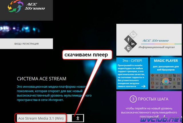

6) На страницу http://acestream.org/ , скачиваем и устанавливаем Ace Player

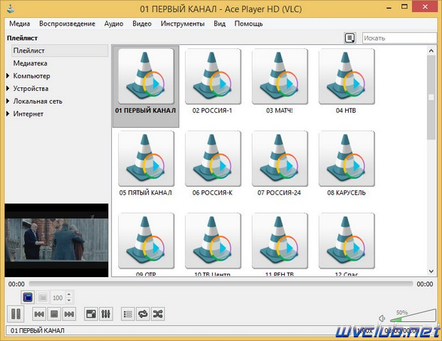

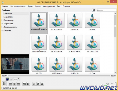

7) После установки плеера можно воспроизводить плейлист скачанный с главной страницы вебинтерфеса World Vision Premium, как через меню самого плеера в Медиа - Открыть файл, так и просто перетянув плейлист в рабочую зону Ace Player.
Из моих личных рекомендаций, лучше беспроводную сеть настраивать с статическим IP адресом, если будет получение настроек сети по DHCP, то периодически придется вновь скачивать плейлист, так как IP-адрес после перезагрузки приставки изменится и плейлист перестанет играть поток.
Либо нужно использовать функциональность роутера, резервирование DHCP (DHCP Reservation) — это позволяет закреплять IP-адрес за определённым MAC-адресом. Проще говоря, с помощью резервирования DHCP можно создавать пары «IP-адрес — MAC-адрес», чтобы нужным устройствам при каждом подключении к сети выдавался один и тот же заданный IP, а не разные.
