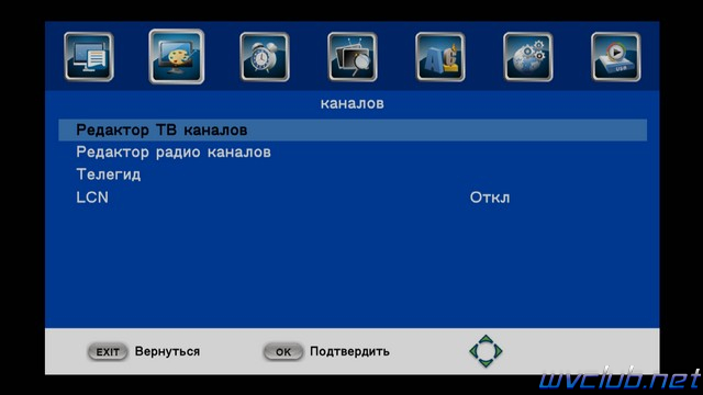

Чтобы попасть в редактор нажимаем MENU - выбираем вторую иконку чтобы попасть в раздел "Редактор ТВ каналов", в этом же разделе будет так же "Редактор радио каналов".
Из рекомендаций советую прежде чем сканировать каналы, то отключить LCN функцию находящуюся в данном разделе, по той простой причине что после обновления списка каналов вещателем, у Вас вновь список каналов собьет очерёдность и будет в отображаться так как для себя определил провайдер цифрового ТВ.

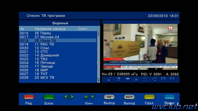

И так если у нас выполнены условия выше, то открываем "Редактор ТВ каналов", сразу изначально доступны функции:
■ - Ред. - открывает дополнительные функции редактирования перемещение каналов общего списка и фаворитов.
■ - Блок - Блокировать, установка родительского контроля на канал.
■ - Удал. - удалить 1 канал или Все.
■ - Вверх - перемещение курсора вверх, для выбора общего или фаворитного списка избраного. Данная кнопка так же "Вниз" для возврата в список каналов.
◁ ▷ △ ▽ - Передвижение по меню редактора каналов при помощи джойстика пульта ДУ, в списке каналов и выбор фаворита.
EXIT - вносит запрос на сохранение настроек после редактирования списка.
В меню редактора не рекомендую использовать кнопку ОК, так как сразу выбрасывает в режим просмотра канала, данная кнопка используется только после нажатия EXIT  чтобы подтвердить сохранение редактирования.
Если с выше описанными функциями всё просто и понятно и активация функции производится по одному нажатию кнопки, то с редактированием списка опишем подробней.

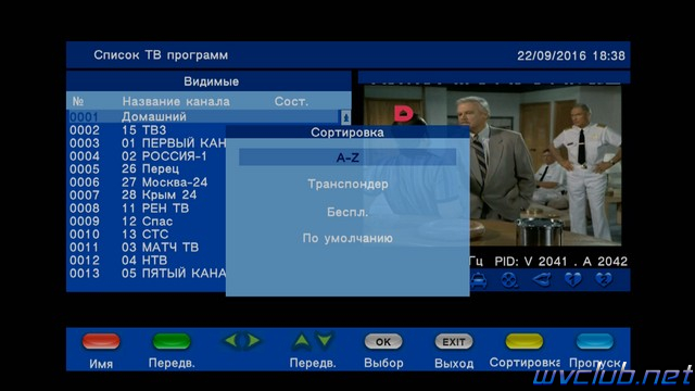

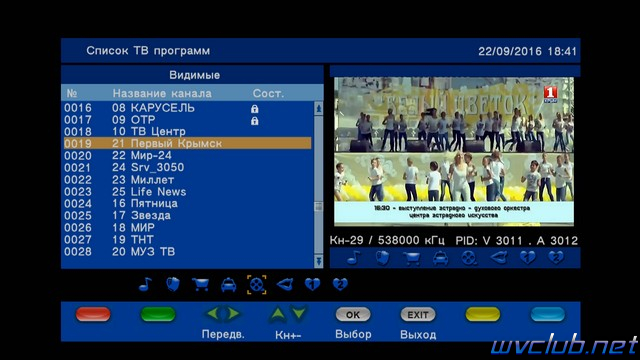

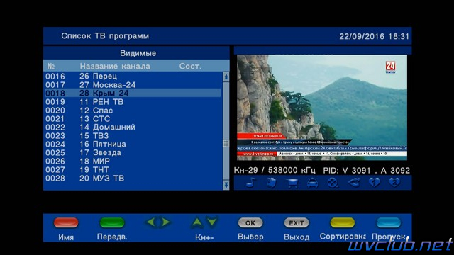

По нажатию красной кнопки открывается меню сортировки каналов, там присутствуют дополнительные функции которые отвечают за редактирование канала.

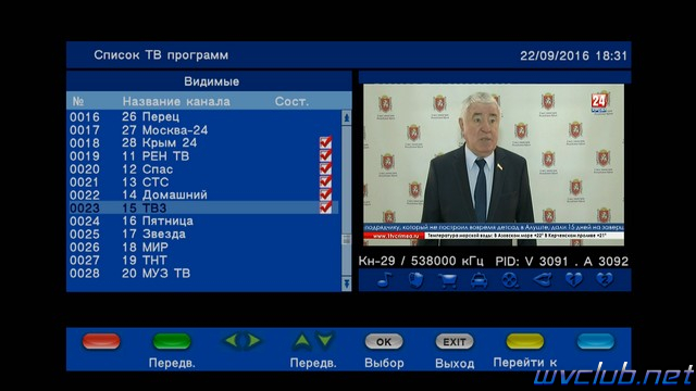

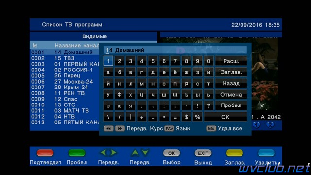

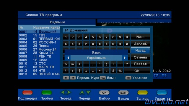

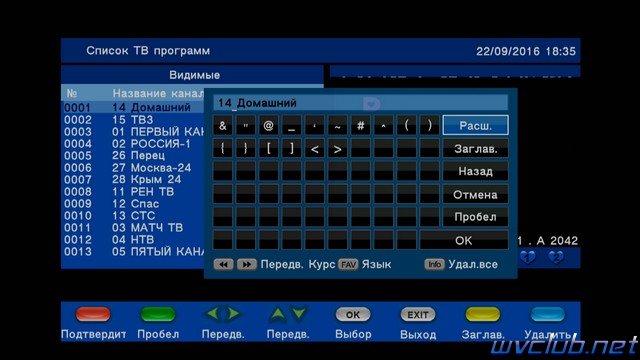

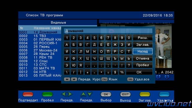

■ - Имя - возможность изменить название канала, доступны: Английский, Испанский, Русский,. Украинский язык виртуальной клавиатуры, в том числе символы и смена регистра букв.

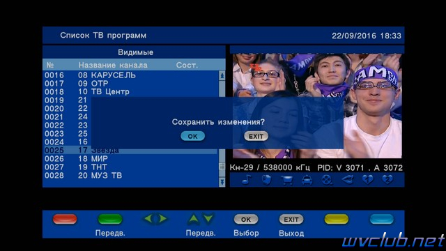

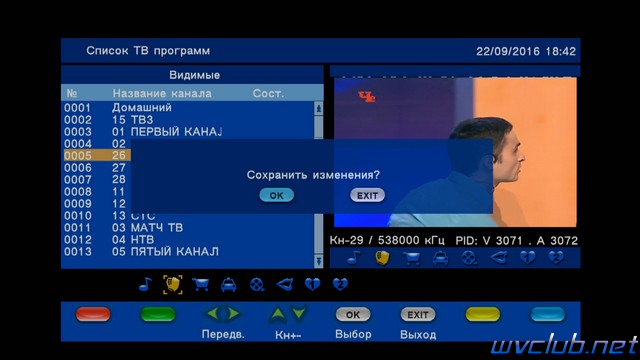

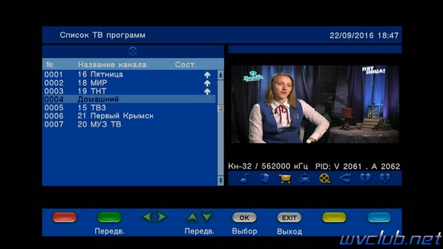

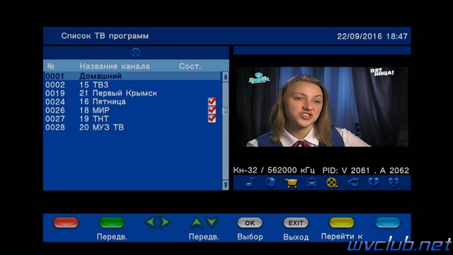

■ - Перед. - Перемещение каналов по списку, нажимая на выбранном канале зелёную кнопку, канал отмечается маркером, после выбора перемещаем курсор в место куда требуется переместить выбранные каналы и нажимаем желтую кнопку "Перейти к", каналы будут отмечены маркером стрелка вверх, перемещение можно повторить с другими каналами или завершить редактирование нажав кнопку EXIT получаем запрос "Сохранить изменения?", именно в этом окне и требуется кнопка ОК чтобы подтвердить сделанные нами изменения в списке.

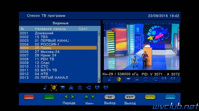

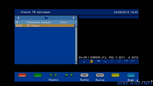

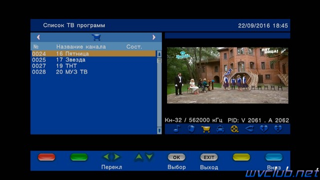

Чтобы добавить канал из общего списка в фаворитный, нужно нажать кнопку FAVOURITE, после чего выбранный канал подсвечивается желтым маркером, в нижней части списка каналов активируются иконки избранного.
Канал можно добавить в несколько фаворитов, передвигаясь по линейке иконок джойстиком вправо или влево и подтверждая выбор кнопкой ОК, таким образом привязывая их к определённому фавориту. В дальнейшем в режиме просмотра нажав FAVOURITE, таким же образом можно перейти к любимому списку каналов для Вас.

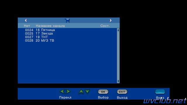

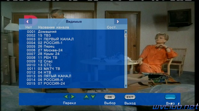

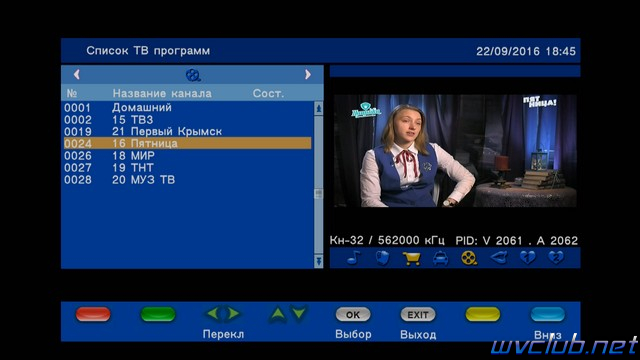

Каналы можно перемещать и в самих фаворитах, но для этого нужно перейти курсором в шапку редактора по нажатию синей кнопки подсказка Вверх, далее джойстик в лево-вправо выбираем фаворитный список и нажимаем повторно синюю кнопку чтобы перейти в список каналов Вниз.
Далее выполняем функции Передвинуть которые я описывал выше, отвечает за эту функцию зелёная кнопка.
И так запоминаем несколько простых действий для перемещения каналов.
1) Входим в редактор ТВ каналов и нажимаем красную кнопку.
2) Нажимаем зелёную кнопку чтобы отметить каналы для перемещения.
3) Передвигаем курсор в то место куда требуется передвинуть каналы и нажимаем желтую кнопку.
4) Далее можно продолжить как в шаге 2-3 или сохранить результат нажав кнопку EXIT и подтвердив сохранение кнопкой ОК.
