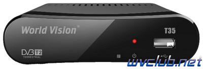

Цифровой эфирный DVB-T2 приемник World Vision T35 Изящный дизайн, мощный процессор Ali M3821 и удобство использования
Операционная система
Тип   Закрытая
Название   Проприетарная
Основные характеристики
Процессор   Ali М3821
ОЗУ   DDR  32МВ
Flash   32МВ
Тюнер / Тюнера
DVB-T/T2   Да

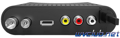

Слоты / Разъемы
RFIN   Да
RF OUT   Да
HDMI   Да
RCA   Да
Coaxial   Нет
LAN   Нет
USB   Да
S/PDIF   Нет
Видео / Аудио
Разрешение   480i, 576p&576i, 720p&1080i 50Hz, 720pai080i 60Hz, 1080p
Поддерживаемые форматы   MPEG-1, MPEG-2, MPEG-4, H.264, M-JPEG, AVI, MPG, MP4, TS, TRP, TP, MOV, MKV, VOB, DAT, XVID, M2TS
Аудио кодеки   MPEG-1 Layer I &П,МРЗ, AAC-LC,HE-AAC,HE AACv2
Тип управления
ИК ПДУ   Да
Возможности
 PVR   Да
TimeShift   Да
Телетекст   Да
Субтитры   Да
EPG   Да
Обновление ПО   Да
Зум   Да
Таймеры   Да
Игры   Да
MultiView   Да
Опциональные возможности
Поддержка HDD   Да
Поддерживаемые файловые системы   FAT, FAT32, NTFS
Блок питания Встроенный   Да
Комплект поставки
Ресивер   1шт.
Гарантийная карта   1шт.
RCA   1 шт.
ПДУ   1 шт.
Габариты Длина   125 мм.
Ширина   99 мм.
Высота   38 мм.
