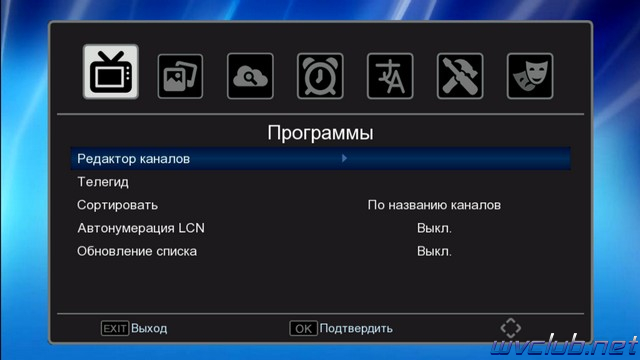

Сортировать                   По автонумерации LCN - установить по названию каналов
Автонумерация LCN   Вкл. - установить Выкл.
В итоге у вас будет вид раздела Программы  как на скриншоте ниже, данные манипуляции нужно выполнить сразу, до того как вы выполните поиск каналов DVB-T/T2 или DVB-C.

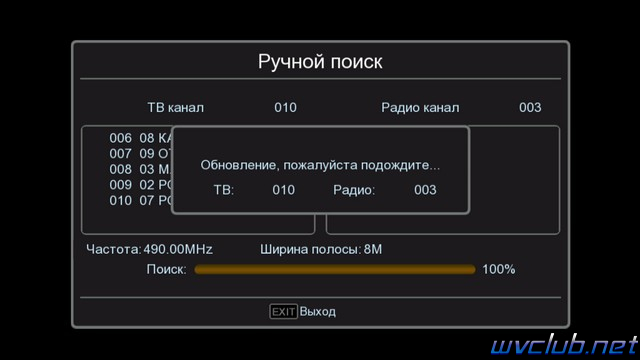

После предварительных изменений выполняем ручной или автоматический поиск каналов.

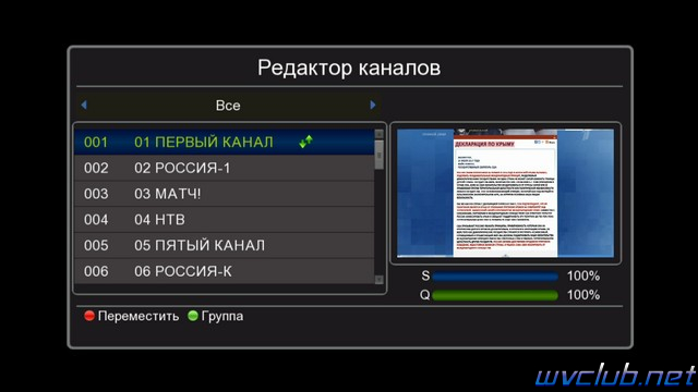

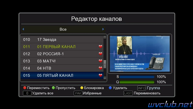

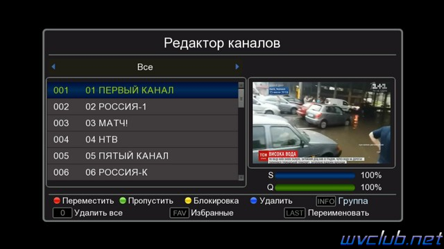

Имеем список каналов который нужно отредактировать, заходим в редактор каналов: Программы - Редактор каналов, смотрим какие у нас функции есть:
Переместить - отвечает за функции перемещения каналов по списку.
Пропустить - отвечает за маркер пропуск, скрывает из списка каналов.
Блокировка - отвечает за родительский контроль для выбранного канала.
Удалить  - отвечает за удаление канала из базы списка каналов.
[info] Группа - переключение групп, общий список каналов, список каналов DVB-T/T2, список каналов DVB-C
0 Удалить все   - предоставляет пользователю выполнить удаление сразу всех каналов из базы данных.
[ FAV ] Избранные   - выбранный курсором добавить в фаворитную группу или несколько фаворитных групп.
[ LAST ] Переименовать, отвечает за функции переименования, имя канала или фаворитной группы.
В правой части экрана у нас есть окно предпросмотра включенного канала, а также присутствуют графические шкалы о наличии или неуверенном приеме качества сигнала.

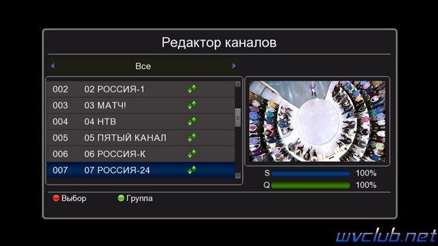

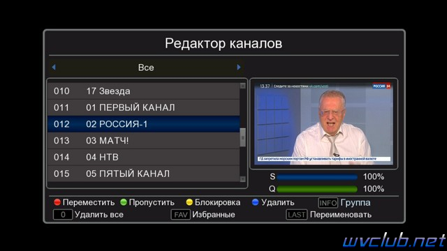

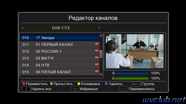

Для перемещения канала в списке нужно нажать красную кнопку после чего канал выделяется зелёным маркером в правой части списка каналов, далее можно перемещать один канал
или выполнить групповое перемещение активировав по зелёной кнопке и после перемещать курсор по списку каналов и делать выбор требуемого канала нажимая красную кнопку.
Чтобы переместить выделенные каналы в нужно место в списке, передвигаем курсор и нажимаем кнопку ОК, выделенные каналы будут добавлены после канала на котором был установлен курсор. Перемещение будет выполнено только после подтверждения выполнения операции по перемещению

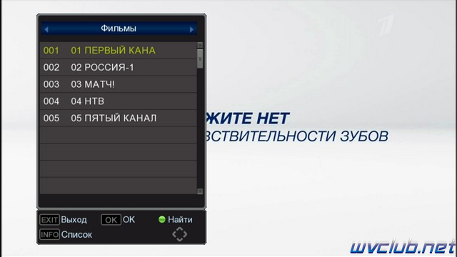

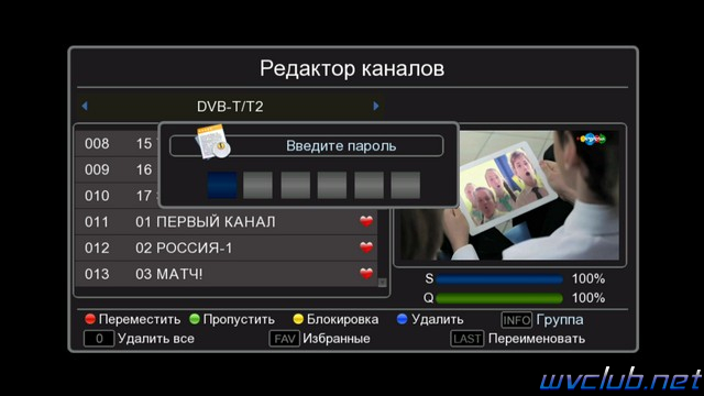

Каналы в фаворитные группы добавляются по одному, один канал можно добавить сразу в несколько фаворитных групп. Можно выполнить переименование фаворитной группы по нажатию кнопки LAST.
Перемещаться между основным списком каналов и списком стандарта вещания в редакторе каналов можно после нажатия кнопки INFO, курсор переместится на верхнюю часть названия группы и джойстиком вправо или влево переключается группа, чтобы выйти из режима выбора группы нажать кнопку INFO.

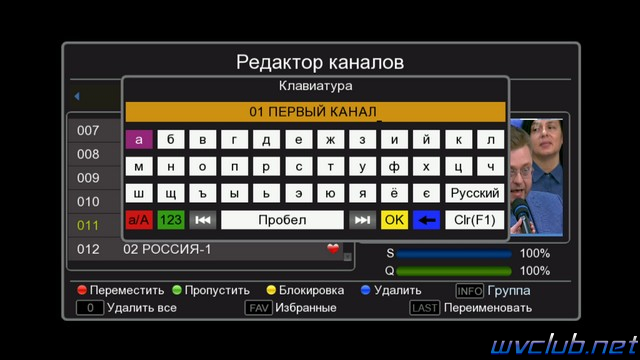

Выполнить переименование канала можно после нажатия кнопки LAST, появляется виртуальная графическая клавиатура при помощи которой возможно изменить имя канала.
