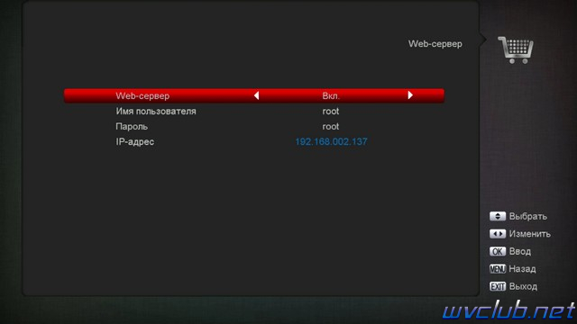

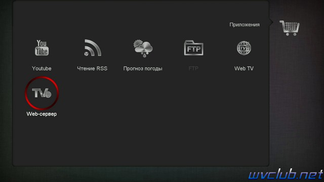

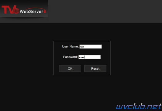

1) Переходим в меню : MENU - Приложения - Веб Сервер и в первой строке Веб Сервер изменяем значение на Вкл.

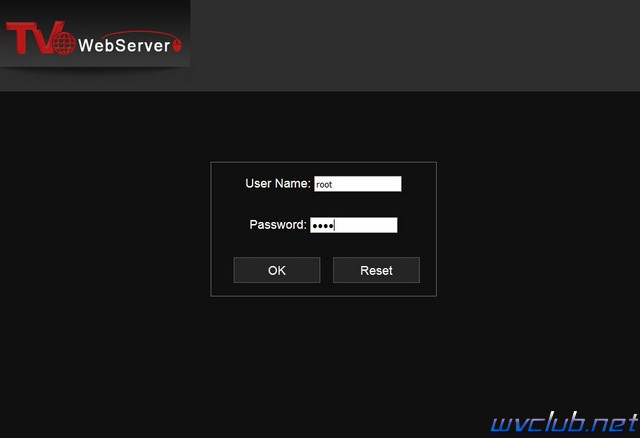

Так же следует добавить данные для входа, например :
Имя пользователя : root
Пароль : root
IP адрес : строка будет информировать Вас о IP адресе по которому Вы попадете в Веб Сервер вашего ресивера , это IP ресивера в локальной сети .
2) Проделав все выше описанные настройки выходим по кнопке MENU и сохраняем изменения.
3) Открываем вебраузер на вашем ПК и в адресной строке вводим IP адрес вашего ресивера, Вы его уже знаете из меню Веб Сервер, у меня это адрес 192.168.1.137, у Вас он конечно будет отличатся .

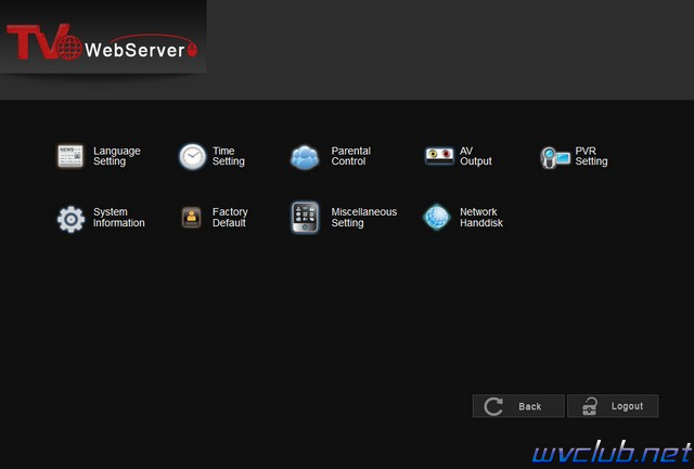

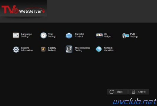

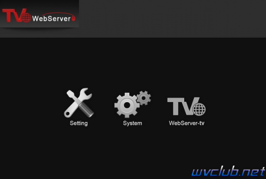

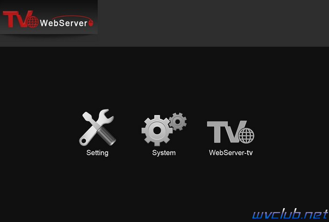

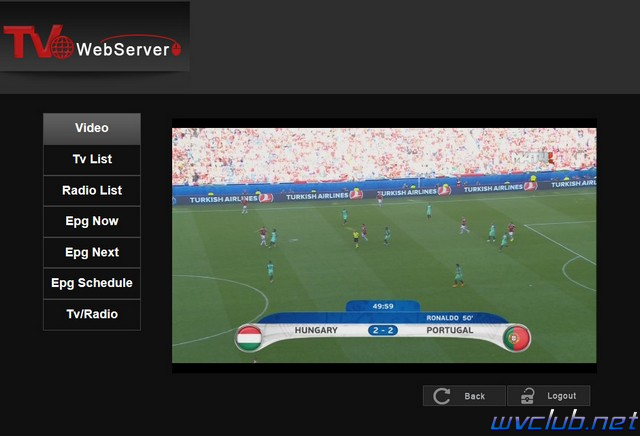

4) Переходим на страницу вебинтерфейса ресивера , выглядит она как на скриншоте ниже и делится на три пункта, это:
Setting - пункт в котором меняется большинство настроек ресивера , начиная от языковой локализации графического меню и заканчивая родительским контролем.
System - пункт отвечает за управлением питания устройства, загрузку плейлиста WebTV , присутствует редактор каналов.
WebserverTV  - управление переключением каналов и просмотром при предустановленном плеере VLC      на ПК.
В вебраузер установить нужно дополнительно, скачать  FBVLC_0.2.0_vlc_2.1.5.rar

Раздел Settings:
Языковые настройки
Настройки времени
Родительский контроль
Аудио - Видео настройки
Настройки записи
Просмотреть системную информацию о программном обеспечении
Сброс в заводские настройки
Специальные настройки
Просмотр настроек интернет соединения

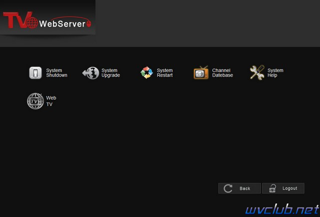

Раздел System:
Выключение телеприставки
Обновление программного обеспечения
Перезагрузка телеприставки
Редактор каналов ( перемещение, редактирование, удаление канала )
Загрузка плейлиста Web TV ( подробней по ссылке )

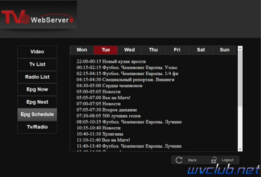

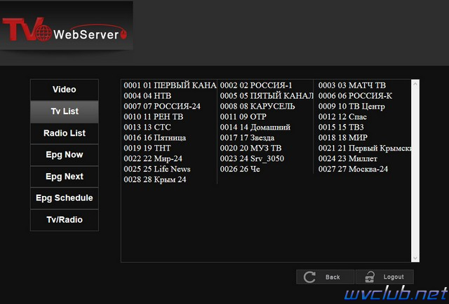

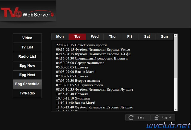

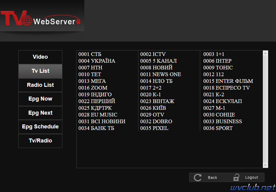

Раздел Server Web TV:
Данный раздел предоставляет возможность просматривать активный тв канал прямо через веб обозреватель, переключать каналы, просматривать электронную программу телепередач.
Данный функционал сразу по умолчанию будет действовать в локальной домашней сети пользователя, но при желании пробросив порт во внешнюю сеть (Интернет) можно получить доступ к управлению с любого ПК удаленно.

Подскажите, что сделать если адрес в приставке 192.168.000.010 ? Ну никак не могу подключиться , браузер меняет окончание на 8 вместо 010, и не находит ничего.
Вебинтерфейс на WV Premium
« Ответ #2 : 25 Августа 2016, 09:20:07 »
ASAAA, адрес нужно вводить как 192.168.0.8 это в пример, нули ставить не нужно.

Забил 192.168.0.10 , подключился. Спасибо.

Научите, пожалуйста, как делать фулскрин и как переключать каналы.

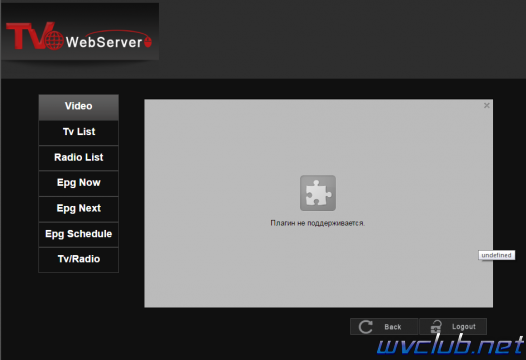

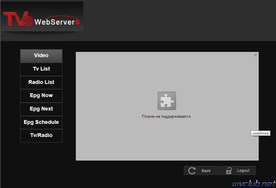

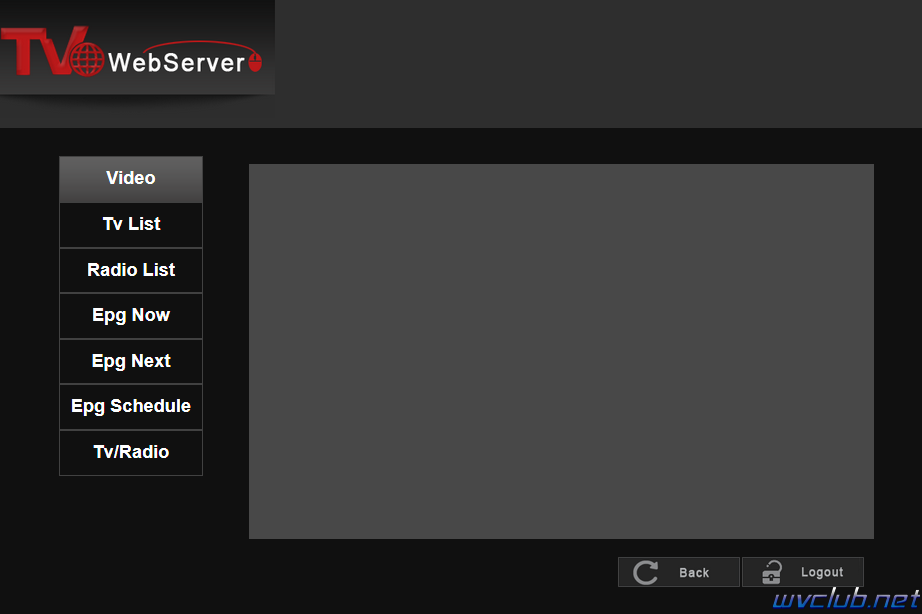

Видео нет в веб интерфейсе
« Последнее редактирование: 06 Сентября 2016, 16:05:45 от mykolat2 »
« Ответ #7 : 06 Сентября 2016, 16:26:56 »

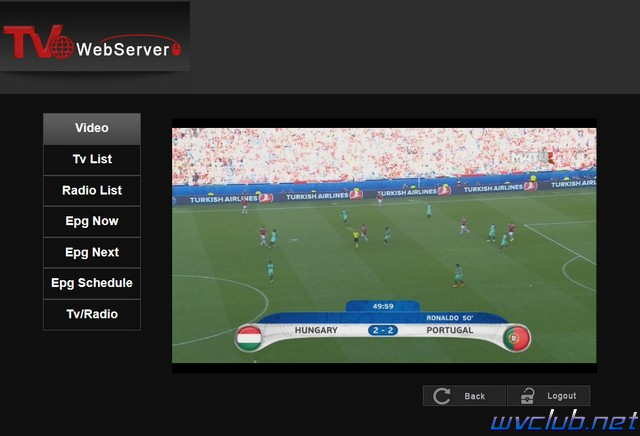

mykolat2, всё есть как это нет, выше скриншот. В вебраузер установить нужно допы, скачать  FBVLC_0.2.0_vlc_2.1.5.rar
HOCOB, Каналы переключаются в TV List

Плагин не поддерживается  Windows 7 (64 бит)

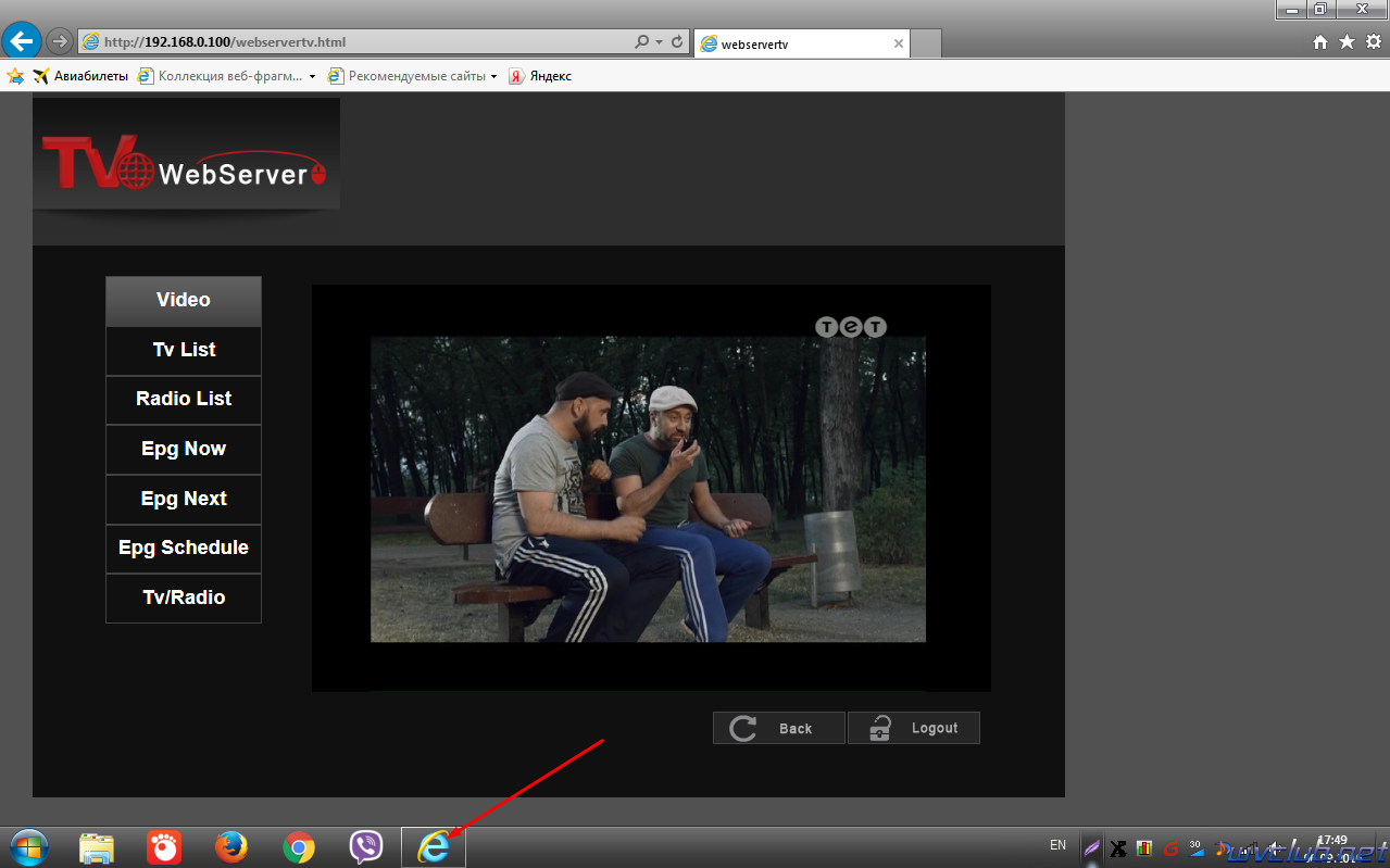

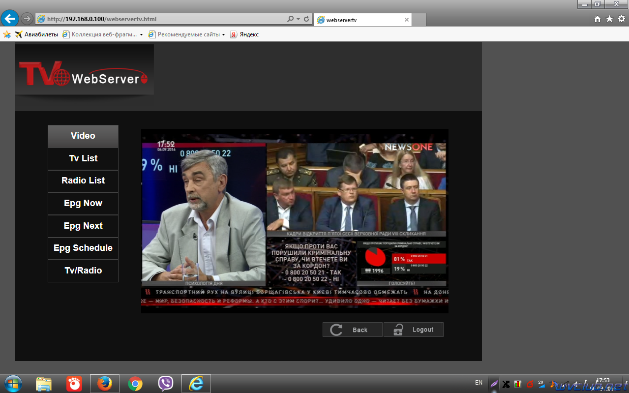

В IE все заработало

mykolat2, у меня работает и в Opera, а так же ранее в Firefox функционировало, сейчас после обновлений что то глюкнуло в Mozila.
тоже 64 битная, только 8.1 и проблем с инсталляцией нет.

Установил VLC и плагин,видео нет ни в одном браузере ( Opera,Firefox,IE). Что не так делаю?
