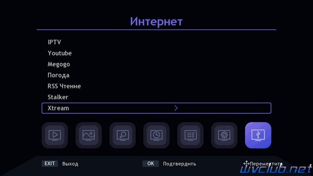

Открываем главное меню и переходим в раздел Медиацентр - Интернет - выбираем из списка приложение "Xtream"
