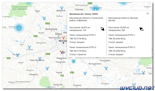

Частота (МГц) - частота вещания цифровых эфирных каналов в вашем регионе, частоты вещания в вашем регионе сайте картографического сервиса ртрс.рф/  для России, а так же для Украины efirt2.tv
