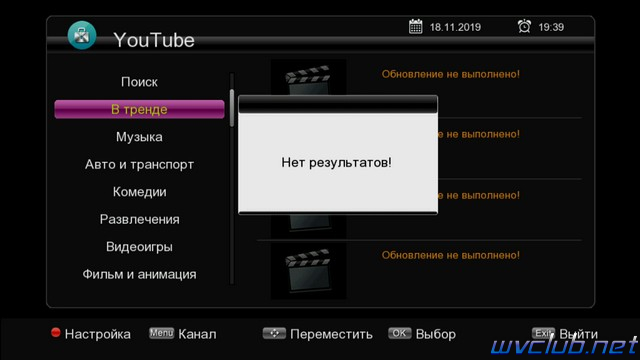

Поскольку в январе 2019 корпорация Google сократила лимит квоты API до 10 000 поинтов, то начались проблемы с отключением приложения YouTube установленного в телеприставке World Vision Foros Combo T2/S2 и World Vision Foros Ultra, не важен производитель у всех причина возникновения одинакова даётся квота в размере 10 000 единиц в сутки, до января 2019 года API-ключам давалась квота в размере 1 000 000 едениц в сутки и вот из этого имеем в результате, то что имеем.

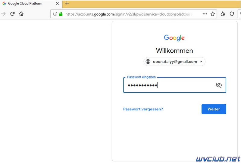

1)Вам требуется перейти по ссылке на страницу. И если вы не авторизованы в сервисе, то авторизуйтесь.

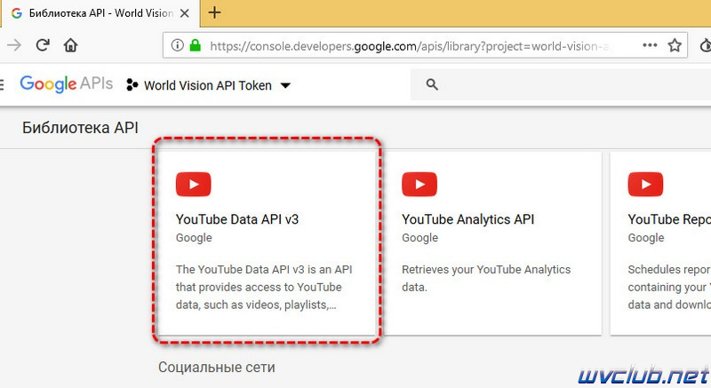

2) Далее на открывшейся странице в списке находим и выбираем библиотеку YouTube Data API v3 и выбираем.

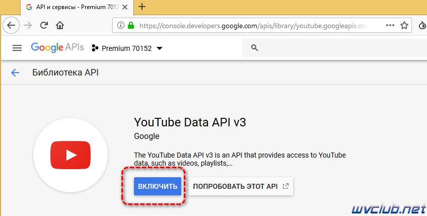

3) На открывшейся странице нажимаем Включить (я буду выделять важные пункты в пунктирные квадраты).

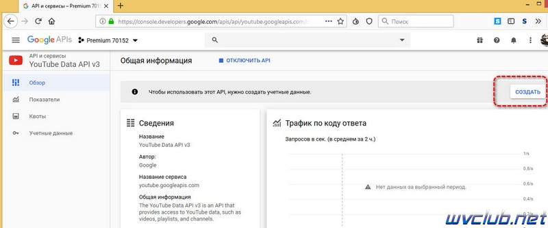

4) Затем перед нами открывается новая страница, где в правом верхнем углу мы жмем Создать.
В следующем окне ссылку нажимаем внимательно смотрим на скриншоте "Вы можете пропустить этот шаг и сразу создать ключ API"

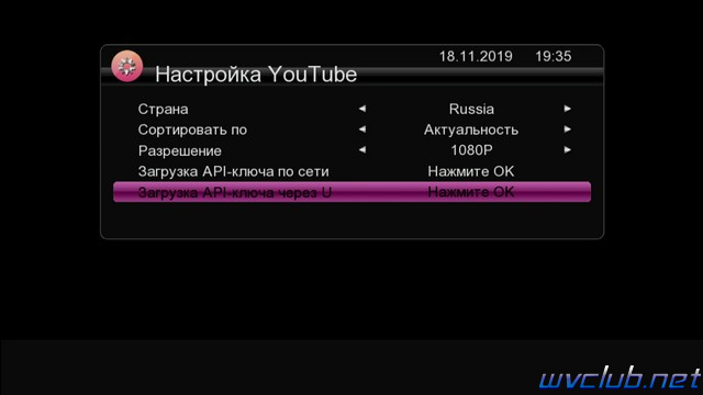

В приложении YouTube файл youtube_apikey.xml загружается c USB накопителя, находясь в приложении по нажатию • красной кнопки открываем Параметры,

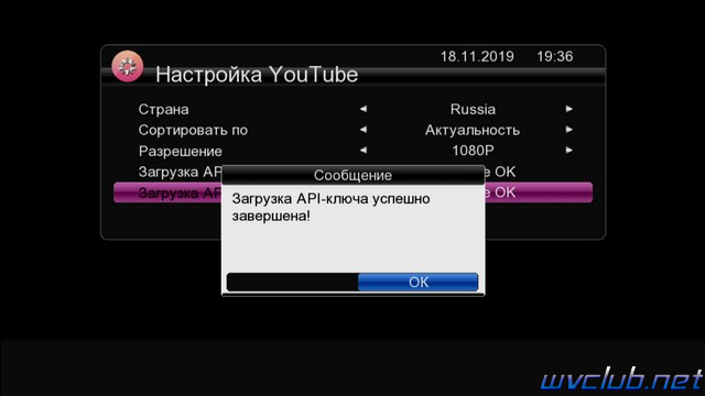

выбираем пункт "Загрузка API-ключа через USB" и нажимаем центральную кнопку пульта ОК, по окончанию загрузки телеприствка вам отрапортует об успешной установке ключа.

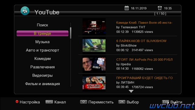

Как результат после выхода из параметров мы имеем рабочее приложение, все видео и функция поиск работают вновь, как и прежде.

Внимание! После установки ключа обязательно выполнить перезагрузку устройства, последовательность следующая: Выключаем в режим ожидания с пульта ДУ, а потом выключаем от электросети блок питания и заново подключаем.
