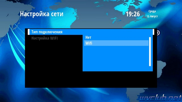

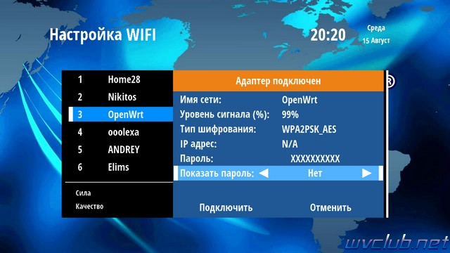

Приобрели и выполнили условия всё, что требуется по четырём пунктам, подключаем интернет в разделе:  Меню - Внешний носитель - Онлайн приложения - Настройка сети

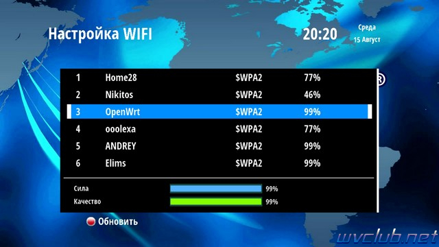

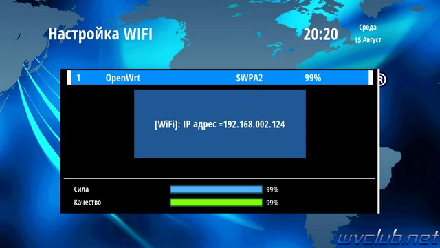

Тип подключения выбираем Wi-Fi и переходим в следующую строку  "Настройка WIFI", в следующем меню будут отображаться имена SSID найденных беспроводных точек доступа, определяем свою по имени или качеству сигнала который можно увидеть в нижней части экрана по цветным шкалам и выбрав SSID курсором при помощи джойстика пульта ду нажимаем кнопку ОК.
Если сеть имеет шифрование, то в следующем графическом окне вам потребуется ввести пароль для подключения к сети, ввод производится посредством джойстика пульта ДУ и виртуальной экранной клавиатуры.
После успешного подключения к сети можно переходить в приложение IPTV плеер, хочу обратить внимание что IP-адрес присваивается только по DHCP, то бишь автоматически, но в в вашем роутере  должен быть активен данный сетевой протокол.

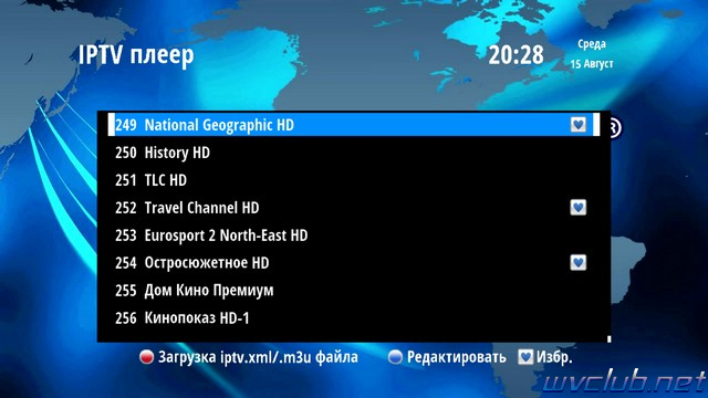

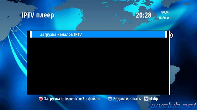

Стартовое меню IPTV плеера выглядит следующим образом как на скриншотах ниже.
Присутствуют такие функции как:
• Загрузка iptv.xml/.m3u файла - по нажатию данной кнопки происходит вызов диспетчера файлов USB накопителя с последующим выбором плейлиста (ограничение в 256 каналов).

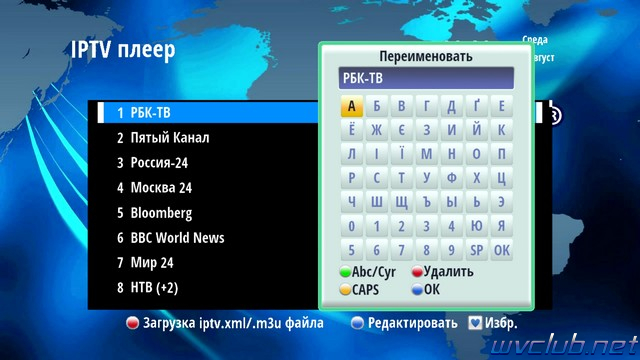

• - по нажатию находясь на выделенном канале в списке можно выполнить переименование названия канала.

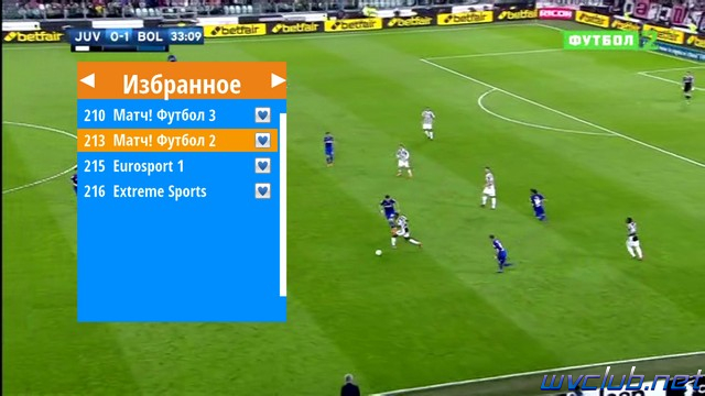

♥ - по нажатию кнопки FAVOR можно добавить канал в свой фаворитный список, таким образом из всего списка каналов собрать свой приоритетный, не забываем после выделения фаворитных каналов сохранить изменения нажав кнопку MENU или EXIT.

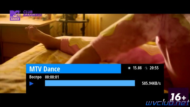

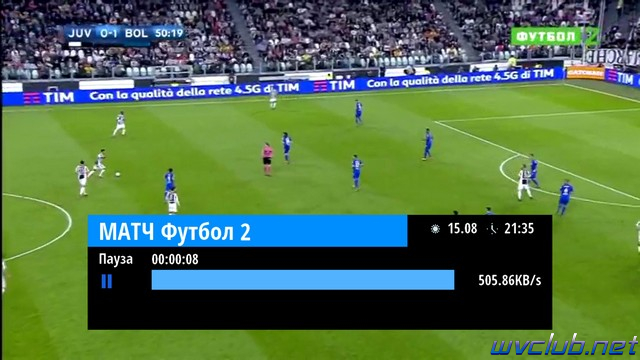

Для воспроизведения канала просто выделяем канал из списка и нажимаем ОК и начнется воспроизведение потока, в инфопанели присутствует дополнительная информация, имя канала который воспроизводится, текущее время и дата, продолжительность воспроизведения данного канала и информация о загрузке потока.
Если нажать кнопку ОК при воспроизведении канала, то уже появится другой вид списка каналов, при нажатии джойстика вниз или вверх можно передвигаться по списку каналов, а при нажатии кнопок джойстика влево или вправо можно перейти в фаворитную группу если плейлист имеет такую информацию или в предыдущем меню вы уже создали свой фаворитный список.
Кнока Audio в режиме просмотра поддерживает переключение аудио дорожки в потоке.
Цветные кнопки l◀◀ и ▶▶l - отвечаю за возврат на предыдущий канал в истории переключений, либо вернутся вперёд на просматриваемый.
Кнопка ll пауза будет актуальна при просмотре видеороликов.
