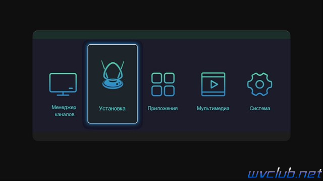

Для начала поиска цифровых эфирных каналов Вам потребуется перейти в раздел графического меню "Меню - Установка"

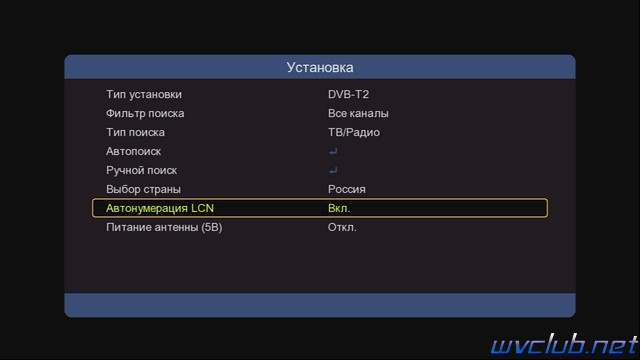

Так же в меню "Поиск" присутствует ещё восемь пунктов настроек :
Тип установки - выбор режимов поиска DVB-T/T2 или DVB-C
Фильтр поиска - присутствует фильтр поиска "Все каналы" или поиск только открытых "FTA" без кодирования.
Тип поиска - присутствует выбор ТВ/Радио, только ТВ, только Радио

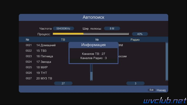

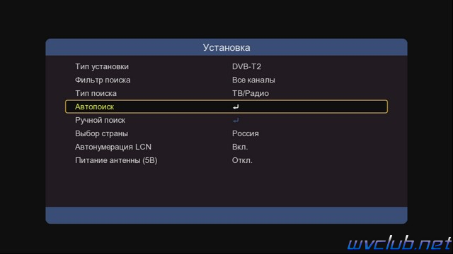

Автопоиск - Данный пункт активирует автоматический поиск каналов по частотам содержащимся в базе ПО

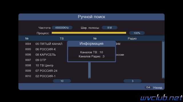

Ручной поиск - Выбор частот в ручном режиме или ввод новой частоты поиска.
Выбор страны - выбор базы частот для стран в которой производится инсталляция цифровой эфирной приставки : Россия, Украина, Великобритания, Испания, Французский, Германия, Италия, Португалия, Швеция, Польский, Нидерланды, Норвегия, Финляндия, Греция, Австралия, Новая Зеландия, Ирландия, Дания, Турция, Польша, Венгрия, Колумбия, Китай, Индонезия, Сингапур.
Автонумерация LCN - Присвоение номера каналу, согласно определению вещателя передается в сопроводительном потоке.
Питание антенны (5В) -  возможность питания усилителя от антенного входа телеприставки, ВНИМАНИЕ питает усилители 5V. Для антенн без усилителя данная функция должна быть в положении Выкл.
По завершению поиска каналов информационное окно графического меню проинформирует сколько ТВ и Радио каналов было найдено, после чего автоматически произойдет возврат в меню установка.

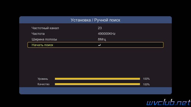

Частотный канал выбор с 5 по 69 частотный канал, выбираем частотный канал вещания в вашем регионе, выбор производится нажатием ОК и выбор по списку джойстиком ДУ вверх-вниз, обращаю Ваше внимание на две шкалы внизу экрана "Мощность" и "Качество", по ним можно будет ориентироваться имеет ли та или иная частота уверенный прием сигнала .

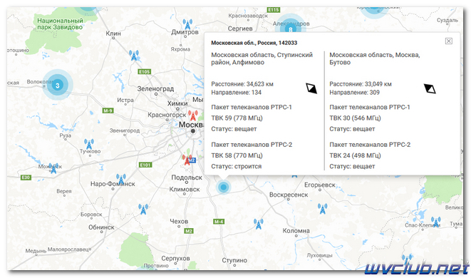

Частота (KHz) - частота вещания цифровых эфирных каналов в вашем регионе, частоты вещания в вашем регионе сайте картографического сервиса ртрс.рф/  для России , а так же для Украины efirt2.tv
Ширина полосы - при изменении в строке частотный канал, параметры Частота (Мгц) и Полоса пропускания: 7, 8 МГц, будут автоматически корректно выставлены согласно настроек страны вещания.
Начать поиск - данный пункт активирует поиск, будет произведён только по выбранному вами частотному каналу.
По завершению поиска каналов информационное окно проинформирует вас сколько каналов было найдено на данной частоте.
