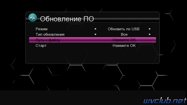

Далее перейти по пунктам графического меню : Меню - Утилиты - Обновление ПО - Обновление по USB
- Тип обновления - Обновление по USB (Если выбрать Дамп, то можно создать вашу индивидуальную резервную копию).
- Раздел - Всё Для обновления программного обеспечения оставляем  Все (для обновления всех разделов программного обеспечения), так как остальные типы: Приложение (обновление встроенных интернет приложений), Data (обновление пользовательских настроек, только для частичного обновления программного обеспечения, User DB (база списка каналов), Key DB (база ключей спутника).

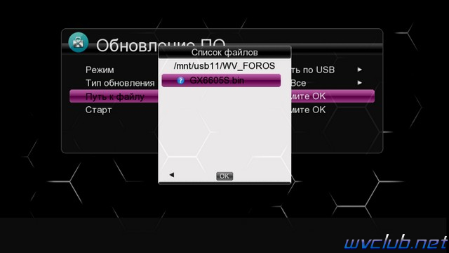

- Путь к файлу - нажимаем ОК и указываем путь к файлу, имя должно совпадать с файлом обновления который вы положили на USB накопитель , расширение .bin

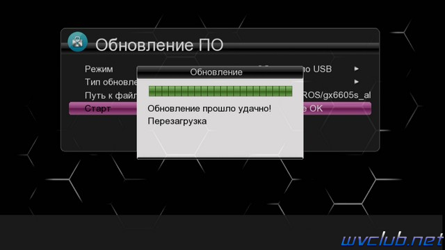

- Старт выделив данную строку ( ещё раз убедились что у Вас все пункты выбраны правильно ) - нажимаем кнопку пульта ОК чтобы подтвердить старт обновления .

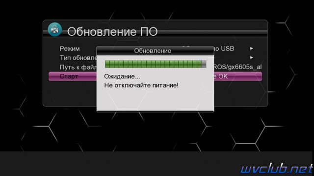

Получаем предупреждение : Ожидание... Не отключайте питание!

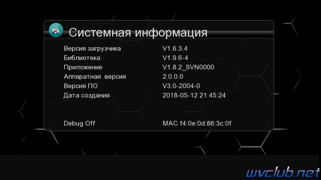

Информация о установленной версии ПО находится по пути графического меню : Меню - Утилиты - Системная информация

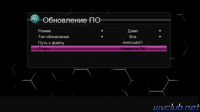

2) Создание резервной копии ПО (Дамп)
Чтобы создать резервную копию требуется перейти в Меню - Утилиты. В разделе Обновление ПО  выбрать Режим "Дамп" и Тип обновления "Все", далее нажать ОК для создания резервной копии ПО на USB накопитель памяти.
