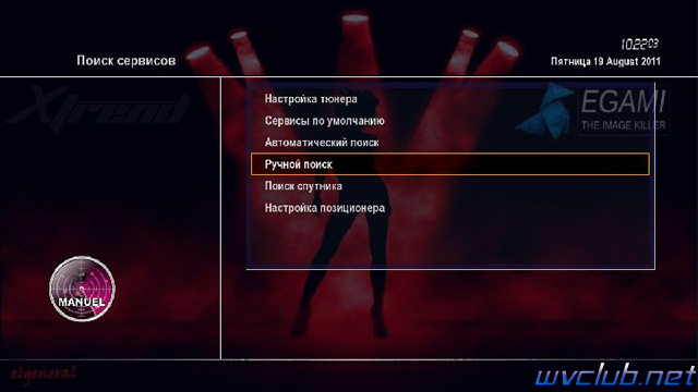

Чтобы каналы появились следует пройти через главное меню по пунктам Меню - Настройка - Поиск сервисов - Настройка тюнера , поскольку у нас двухтюнерный ресивер ( twin ) то в следующем меню мы увидим два тюнера один из которых мы и настроем .

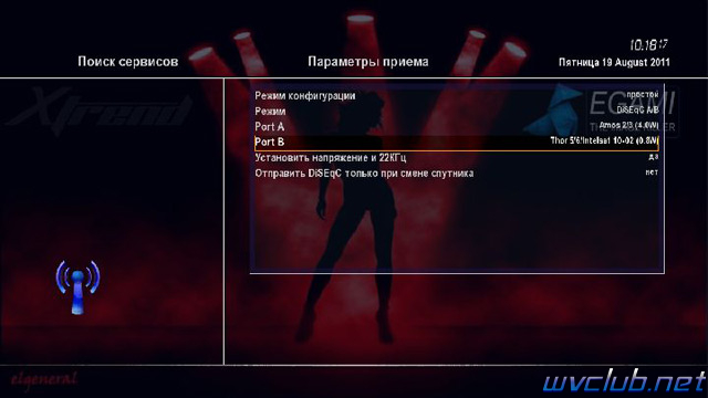

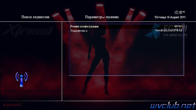

В меню тюнера доступны для выбора четыре выбора конфигурации , простой - если дисек обычный  2-ух или чаще 4 портовый то можно прописать сразу спутники в соответствии портам diseqs , петля к - можно воспользоваться петлей из кабеля идущей в комплекте и подключить второй тюнер , таким образом расширим возможности просмотра и записи разных спутников , 3 пункт так же как - настройки будут идентичны настройкам первого тюнер и 4 пункт расширенные где мы можем настраивать diseqs переключатели разных протоколов и количеством портов.

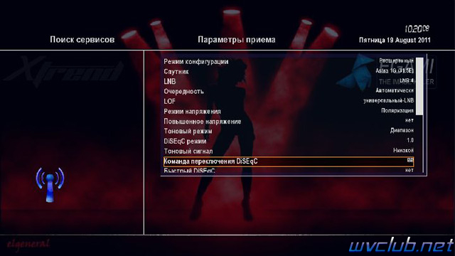

Для более расширенного вида настроек нужно перейти в пункт тюнера "Расширенные" , здесь вы можете настроить  все параметры для правильной конфигурации и только в таком разделе настроек как "Расширенные" Вы сможете настроить спутник Eutelsat W4/W7 at 36.0°E , так как настройки этого спутника отличаются , поскольку принимаем мы его на круговой универсальный конвертор , а не на стандартный с линейной поляризацией .
Выставив в меню настроек тюнера настройки вашего diseqs переключателя можно переходить к сканированию спутниковых каналов.
