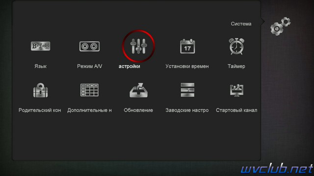

После подключения USB Wi-Fi адаптера выполнить MENU - Система - Сетевые настройки.

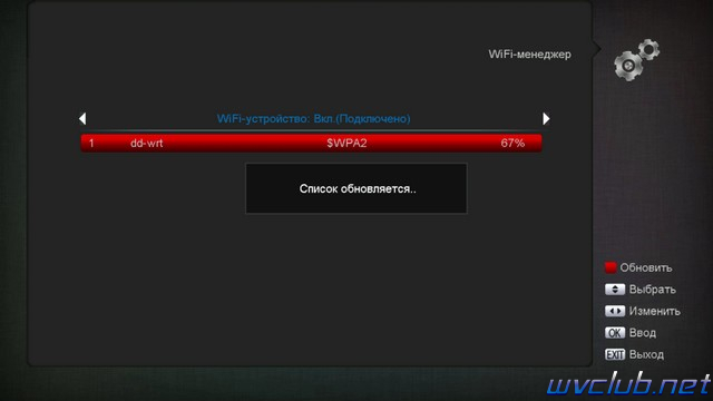

Выбрать Тип сети по умолчанию Беспроводной. Нажать красную кнопку для поиска точек доступа.

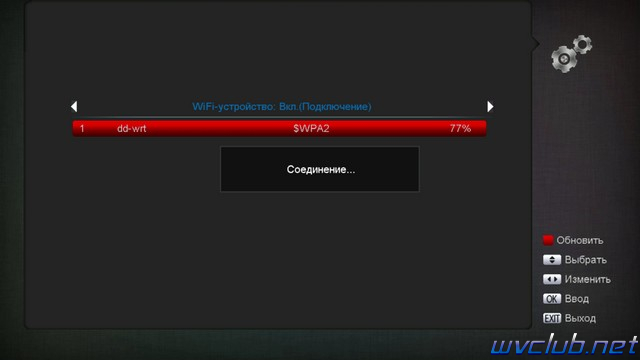

В появившемся списке выбрать свою, нажать ОК.

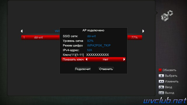

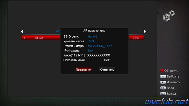

Ввести ключ, нажать Подключить.

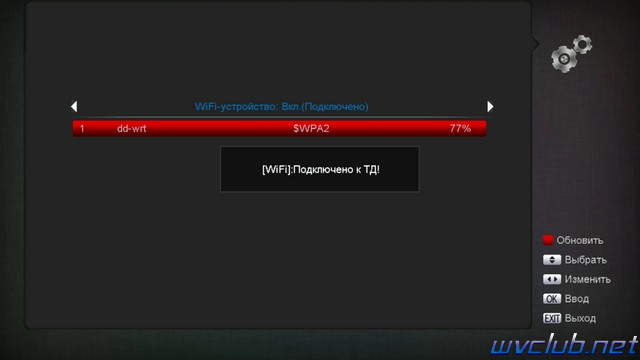

Для возврата после успешного соединения в сетевые настройки нажать кнопку MENU , убедиться в том, что ресивер подключен через беспроводную сеть Wi-Fi.

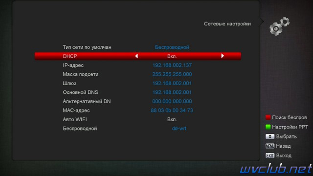

Настройки меню Сетевые подключения .
Тип сети по умолчанию - Беспроводной тип соединения к сети интернет
DHCP - при активации позволяет автоматически получать IP-адрес и другие параметры, необходимые для работы в сети
IP адрес - адрес IP выдаваемый маршрутизатором ( роутером ) в локальной домашней сети .
Маска подсети - маска вашего шлюза
Шлюз - шлюз роутера
Основной DNS - совпадает с основным шлюзом.
Альтернативный DNS - 8.8.8.8 или 8.8.4.4
Маc Адрес - уникальный идентификатор сетевого оборудования , в данном случае Ваш USB WiFi адаптер .
WIFI Авто - автоматическое подключение к беспроводной сети .
Обращаю ваше внимание на пункт настроек WiFi Авто , если данный пункт не будет активирован в положение Да , то каждый раз придется после перезагрузки или отключения ресивера из сети проводить действия повторного подключения к точке доступа , поэтому рекомендую данный пункт активировать и сохранить настройки кнопка MENU .
