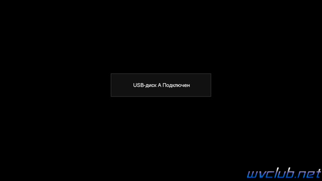

d) вставить USB накопитель в разъем USB находящийся в корпусе с тыльной стороны телеприставки

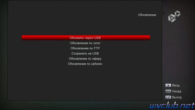

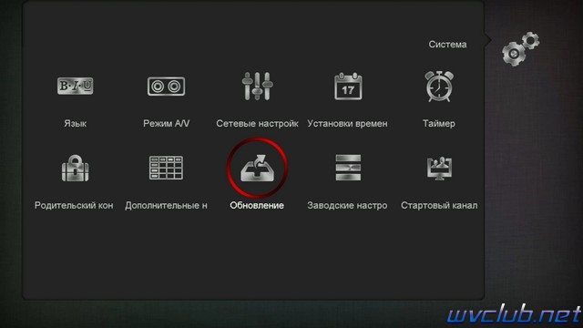

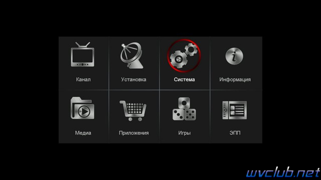

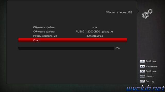

Далее перейти по пунктам графического меню : Система - Обновление - Обновление через USB -

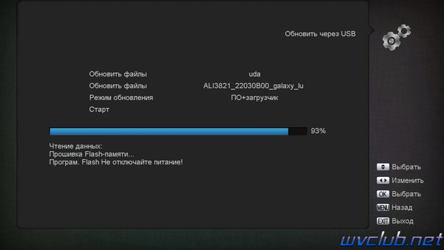

- Обновить файлы - uda
- Обновить файлы - имя должно совпадать с файлом обновления который вы положили на USB накопитель , расширение .abs
- Режим обновления - достуно несколько типов обновления:
   ПО - только программное обеспечение,
   Список используемых каналов -  загрузка резервной копии каналов,
   ПО+Загрузчик - обновление программного обеспечение и загрузчика
   ПО+Список каналов - обновление ПО и резервной копии, бекап пользователя.

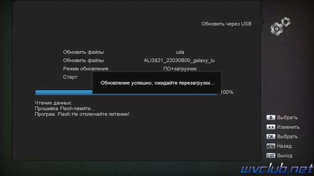

- Старт выделив данную строку ( ещё раз убедились что у Вас все пункты выбраны правильно ) - нажимаем кнопку пульта ОК чтобы подтвердить старт обновления .
Получаем предупреждение :
Чтение данных:
Прошивка Flash-памяти...
Програм. Flash Не отключайте питание!
Внимание! Во время обновления не удаляйте диск USB и не выключайте питание
