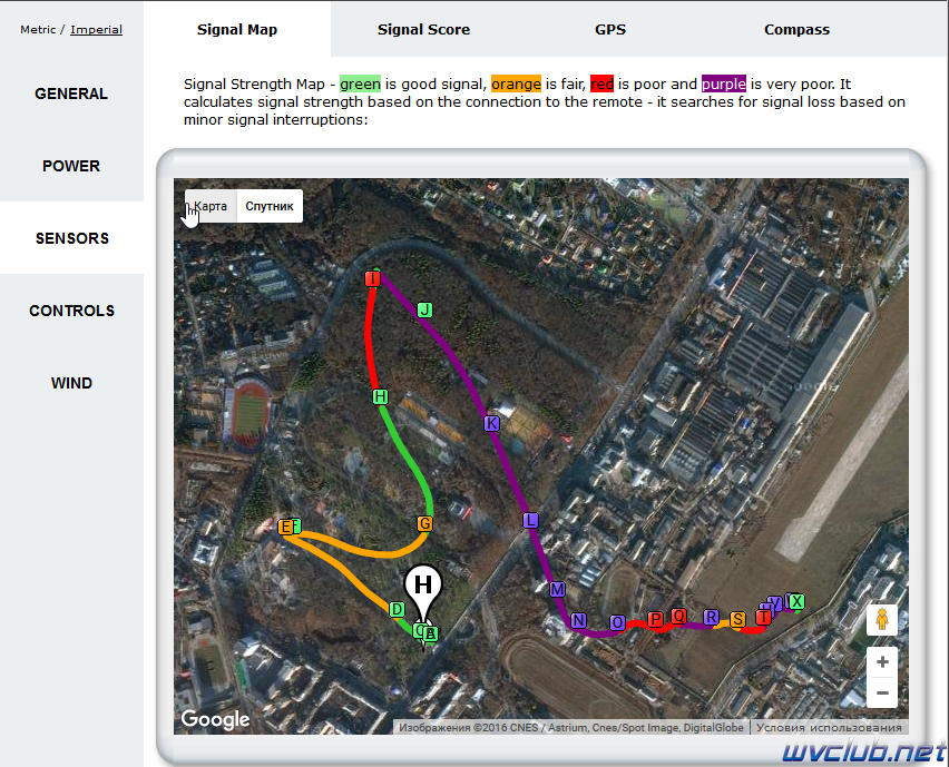

В последней ситуации, когда коптер снесло ветром от точки дома примерно на километр, он сел на запретной территории Харьковского авиастроительного завода. Повезло, что он не упал кому-то на голову или машину. По заявлению синоптиков, ветер был 8 м/с – ссылка
На видео не видно что деревья гнёт. Т.е. никаких признаков сильного ветра нет. Приложение DJI не выводит никаких предупреждений о том что коптер дрейфует.
Видео как улетел.
https://youtu.be/http://www.youtube.com/watch?v=BHMgfmjc8xQ
Лог полёта http://healthydrones.com/main?share=MjA4NQ&page_id=SENSORS
Вы ничего не добьётесь от производителя. Вам будут рассказывать о том, что вы не откалибровали компас, что были магнитные отклонения, что вы не опытный пилот, что вы что-то сделали неправильно, у вас не рекомендованный телефон, хотя до обновления приложения и прошивки проблем вообще не было, вы неправильно располагаете антенны, а может быть вы выпивали.
Благо, мы вернулись на следующий день за 320 км в другой город, нашли коптер, вытянули MicroSD карту и показали видео. Коптер сильно промок, в камере собралась вода, в Харькове на следующий день пошел снег с дождём и коптер почти сутки стоял и ждал пока его найдут.
Версия о сносе ветром подтвердилась, и тут получили новые причины в отказе замены. Нельзя летать при ветре выше 10м/с. Но по заявлению синоптиков ветер был 8м/с, а там где был взлёт ветер вообще не ощущался.
Оказывается в очередном обновлении DJI зарезали максимальную скорость полёта коптера до 10м/с, скорее всего сюда попало и сопротивление ветру. Думаю многие пилоты заметили что скорость полёта стала ниже.
Плюск ко всему, в спецификации: Максимальная горизонтальная скорость: 16 м/с (в штиль, в режиме ATTI). Это означает что в режимах P-mode (Positioning mode), F-mode (Function mode) и возврату домой, ветер около 10м/с будет уносить ваш коптер по ветру.
