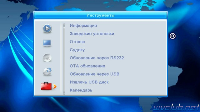

a) скачать файл программного обеспечения World Vision Т37 из темы : Программное обеспечение World Vision T37 ( БЕЗ ОБСУЖДЕНИЯ )
b) разархивировать файл прошивки с разрешением .abs из архива .zip

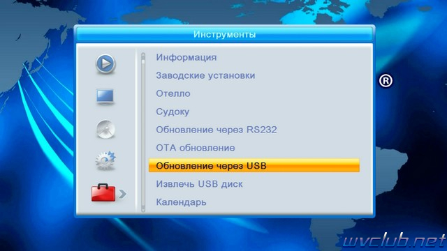

Далее перейти по пунктам графического меню : Инструменты - Обновление через USB - джойстик ОК

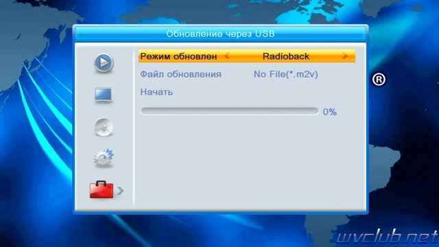

Присутствуют дополнительные пункты в меню обновления :
Режим обновления - доступно несколько пунктов :
AllCode - режим обновления программного обеспечения в полном объеме ( файл с расширением .abs ) .
HDCPKey - обновление ключа DRM-защиты ( файл с расширением .key )
maincode - главная часть прошивки ( файл с расширением .abs )
Radioback - Обновление заставки при загрузке программного обеспечения ( файл с расширением .m2v ).
Ещё два пункта Обновление через USB это :
Файл обновления - выбор файла обновления с USB накопителя
Начать - активация обновления программного обеспечения .
Если Вы подготовили файл прошивки и в графическом меню Обновление через USB в строке Файл обновления определился файл обновления с расширением ( можно определить по названию файла ) , то чтобы обновить World Vision Т37 требуется перевести курсор на пункт Начать и нажать кнопку OK чтобы подтвердить старт обновления .
Информация о установленной версии ПО находится по пути графического меню : Инструменты - Информация - OK
