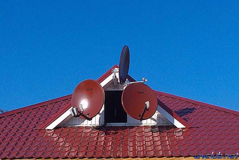

Новый виток моды!!! :D
Антенны в цвет крыши!!!
Одна из последних установок. Данный проект еще не окончен, но уже кое что можно показать.
Вот так выглядят TRIAX в цветном исполнении.

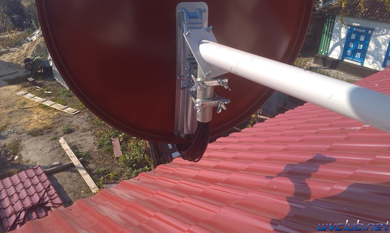

Прокладка 8 вводов со спутникового конвертора.

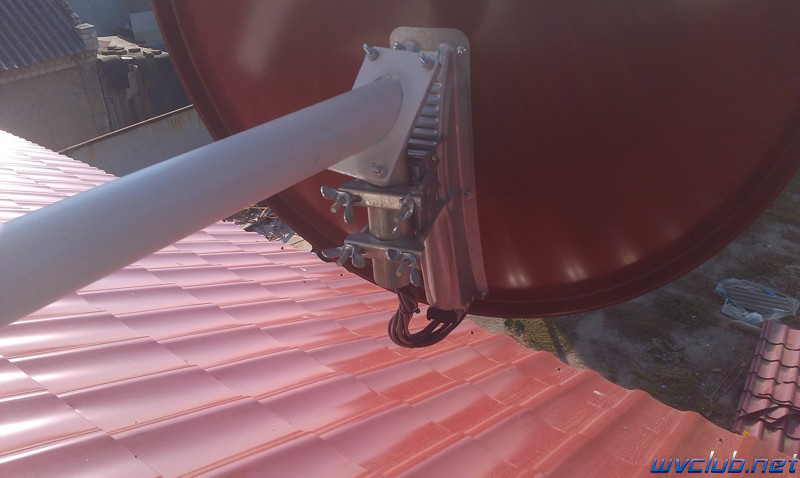

Прокладка 24 вводов со спутниковых конверторов.

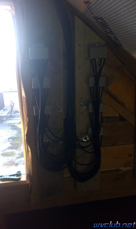

Размещение дисеков.

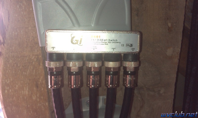

Применение разьемов PPC6 в герметичном исполнении.

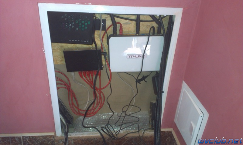

Главный распредузел в доме. Не завершен.
