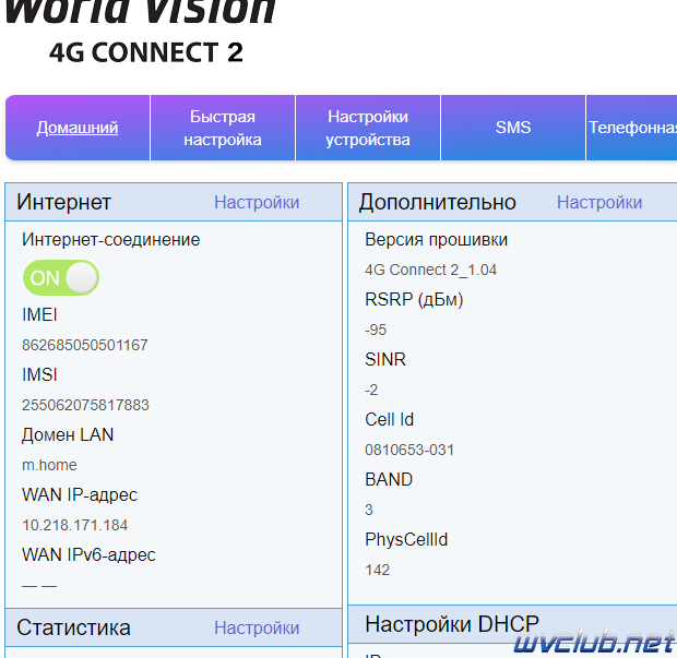

У кого-нибудь получалось вытянуть этим роутером из мобильной сети скорость выше 50 мбит? написано что роутер может до 150 мбит, по факту получается не больше 50-ти. Хотя телефон рядом даёт 130 (без агрегации, на B3)
Название: Re: Обсуждение World Vision 4G CONNECT
Отправлено: Jr13 от 03 Июня 2022, 22:20:35
Комментарий администратора Загрузите более меньше изображение
Отправлено: lserik от 03 Июня 2022, 22:26:42
че ж у меня максимум 50, буду копать. Спасибо

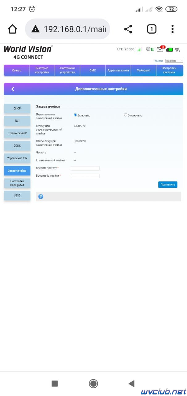

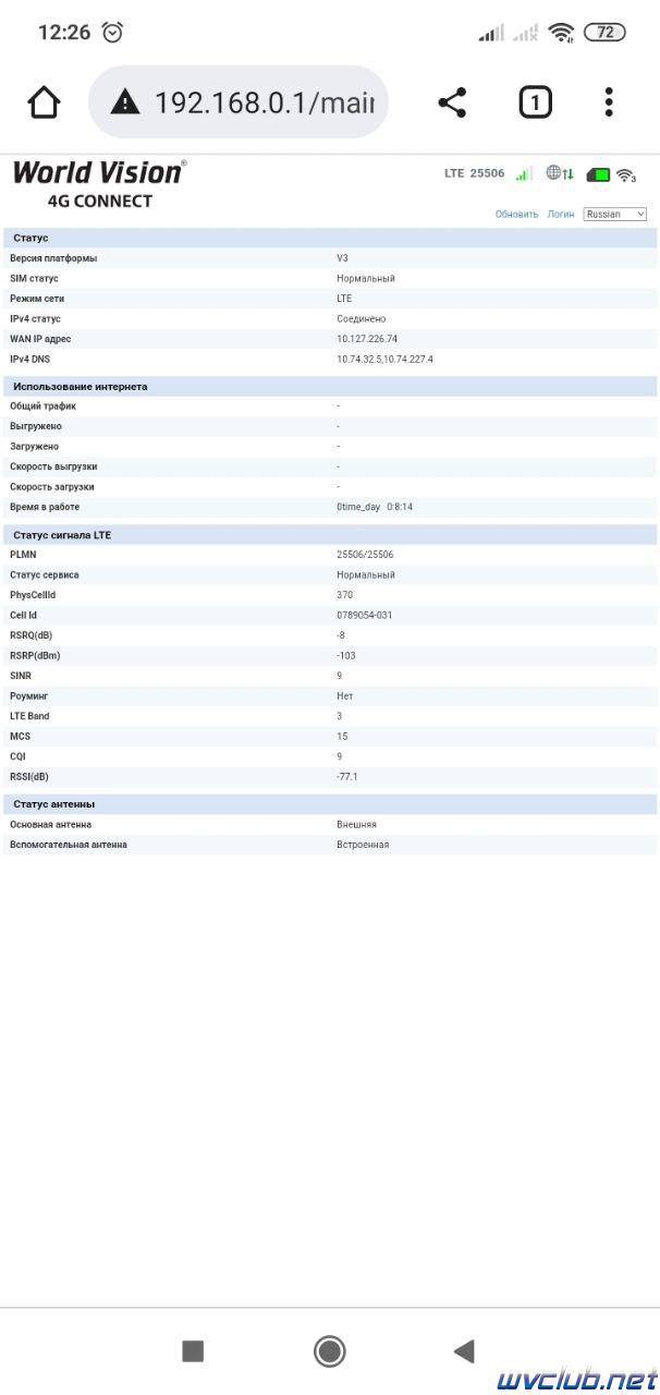

Отправлено: Handover от 01 Июля 2022, 09:08:08
Функция залочки на частоту и ID ячейки очень полезна. Но... ID ячейки подразумевает собой номер pci в стандарте LTE. А оператор меняет номера как с добавление новых БС, так и просто программно раз в месяц может сменить номер. Можно ли сделать залочку именно на сектор?
Видим в статусе Cell Id 0342541-002 LTE Band 3 и PhysCellId 239. Имеем номер БС 342541, сектор 2, дипазон 1800 (несущая 1600), pci (код соты) 239. Так вот залочка сделана на частоту (1600, что соответствует Band 3) - это норм и на PhysCellId (pci). В данном примере 239. Можно ли сделать залочку на сектор? В данном случае 0342541-002.
Отправлено: wolow от 01 Июля 2022, 11:46:06
Handover, не обещаю, но посмотрим

Отправлено: Sasha Mekal от 27 Декабря 2022, 22:04:31
Я на форуме вижу только прошивку на CONNECT, поэтому подумал что она подходит и для CONNECT 2, потому что по-сути это 2 одинаковых модема с мелкими отличиями.
Покажите, пожалуйста, где лежит прошивка под CONNECT 2, если такая есть.
А обновить я хочу, потому что вот в админке модема вижу что Версия прошивки: 4G Connect 2_1.04, а последняя версия похоже 1.48 судя по названию файла, хочется последнюю установить. Я что-то не то качаю?
Отправлено: ooolexa от 27 Декабря 2022, 22:40:06
Sasha Mekal, для модели World Vision Connect 2 нет прошивок, там ПО содержит все необходимые настройки и включает все доработки и фиксы из предыдущего поколения.
Версия софта указана своя и не надо её сравнивать с Connect первой версии, программное обеспечение не совместимо с новой моделью.

Привет всем опытным🖐️
У меня оператор Киевстар
В настройках блокировки
сети нужно вписать значения
Входная частота и Идентификатор входящей ячейки.
Средствами роутера сканирования сети
показывает такие значения.
Что куда вписывать ?
Добавлено: 16 Июля 2023, 00:54:02
Входная частота тут видна -
это значение EARFCN , а где
смотреть значение ИДЕНТИФИКАТОР ВХОДЯЩЕЙ ЯЧЕЙКИ (PCI)
Можно это как-то в роутере увидить ?
Кто поможет?
Или надо Guangzhou Tozen Kangwei Intelligent Tech Co ltd тормошить ? 😟🙏
Кто поможет?
