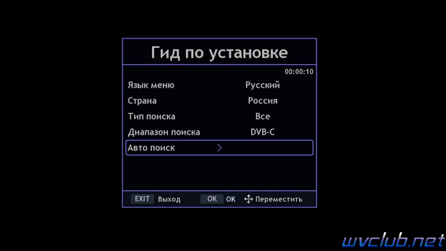

  После первого включения телеприставки вас должен приветствовать "Гид по установке", это стартовое окно которое вас проведёт по быстрым шагам инсталляции устройства.
В строке диапазон поиска нужно нажать джойстик влево или вправо для выбора стандарта поиска DVB-C, обращаю ваше внимание, что в режиме бездействия пользователя телеприставка ведёт отсчёт времени до 00:00:10 секунд, далее автоматически примет решение о запуске поиска.
Поэтому как появился стартовый гид нужно выполнять настройки:
Язык меню   Русский  - установлен по умолчанию, если нужно изменить, то нажимайте джойстик вправо-влево
Страна   Россия - установлен по умолчанию, если нужно изменить, то нажимайте джойстик вправо-влево
Тип поиска   Все - возможен выбор поиска только открытых каналов, если в сети присутствуют кодированные каналы, то нужно изменить на "Открытые каналы"

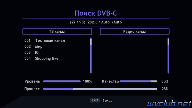

Диапазон поиска   DVB-C  - как выше упоминал, для поиска кабельных каналов устанавливаем DVB-C стандарт.
Авто поиск   > - если все настройки выше установили корректно, то на этой строке жмём кнопку ОК и начинаем поиск каналов в "Авто" режиме.

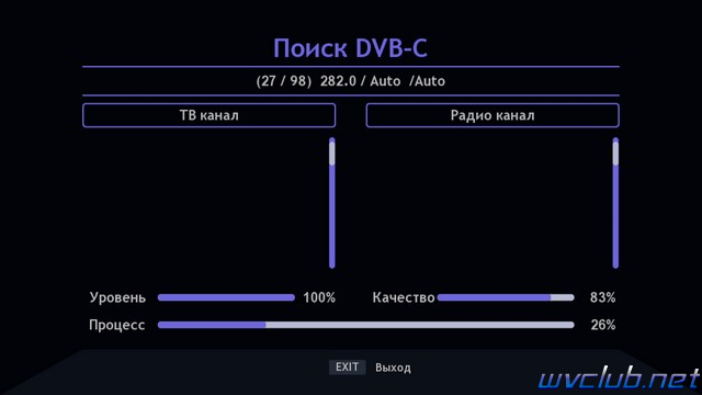

Начнётся автоматический поиск с перебиранием частотной сетки по стандарту OIRT, обращаю ваше внимание на то, что если ваш провайдер кабельной сети вещает не по стандарту, то телеприставка у вас ничего в автоматическом поиске не найдёт, соответственно все манипуляции вам придётся производить в ручном режиме поиска уже войдя в него через главное меню.

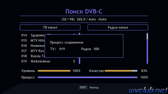

Если же всё в порядке, то все каналы будут найдены и прописаны в память телеприставки, после окончания прогресса поиска 100%, вы сможете просматривать любой канал найденный в сети провайдера и вещающий без кодировки.

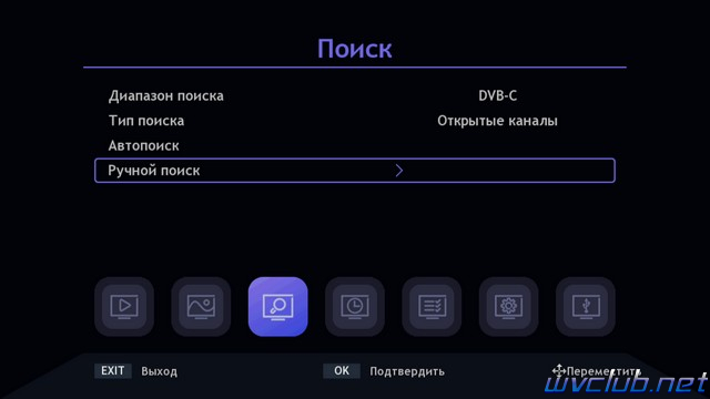

далее переходим в меню и выбираем в главном меню раздел Поиск, там также выставляем настройки согласно диапазону поиска DVB-C:
Тип поиска   < Открытые каналы
Автопоиск  - тут поиск выполняется как я уже выше упоминал по стандарту частотной сетки OIRT, сканирование производится без участия пользователя.
Ручной поиск  - этот режим для пользователя который знает настройки, а именно частоту вещания провайдера.

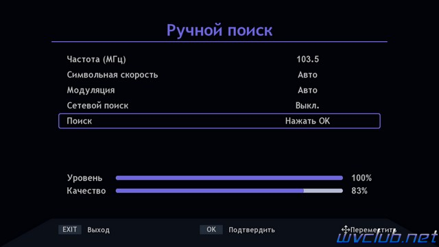

Открываем Ручной поиск опустившись на эту строку при помощи нажатий кнопки вниз джойстика пульта ДУ и подтвердив выбор кнопкой ОК, перед вами откроется следующее меню:
Обращаю ваше внимание, что если ранее на предыдущих моделях пользователю кабельной сети требовалось знать дополнительно параметры Модуляция и символьная скорость, для ввода их в настройки, то на моделях World Vision T624X/T625X этого делать не требуется, настройки определяются автоматически в процессе сканирования указанной частоты.

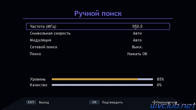

Рассмотрим что требуется изменить при ручном поиске:
Частота (МГц)   052.5   - по умолчанию установлена первая частота вещания, вы изменяете на нужную, ввод частоты производится при помощи цифровых кнопок пульта ДУ.
Символьная скорость   Авто
Модуляция   Авто
Сетевой поиск   Выкл.  - требуется поставить в Вкл. если ваш провайдер вещает в потоке таблицу NIT из которой телеприставка извлечёт информацию об остальных частотах и выполнит их поиск уже автоматически без участия пользователя.
Поиск   Нажать   ОК   - как выполнены все настройки, то следует обратить в нижнюю часть экрана, там находятся две шкалы Уровень и Качество, если в шкале качество отображается процентное соотношение от 45% и до 100%, то можно нажимать кнопку ОК для запуска поиска каналов. Если в шкале качество отображает 0%, то следует проверить правильность введённой частоты и также проверить соединение кабеля который вы подключили к телеприставке, также можно обратится к вашему провайдеру и вызвать техника для наладки приёма.

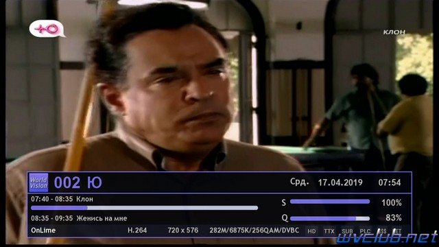

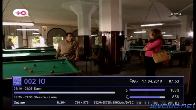

Если же у вас всё в порядке и сигнал есть, то нажав кнопку "Поиск" ожидаем захвата всех каналов до завершения поиска, по окончанию поиска телеприставка обязательно отрапортует об этом в информационном сообщении.
У меня с сигналом всё в порядке, поэтому строго соблюдая все пункты инструкции я нашел все каналы провайдера, далее выходим в режим просмотра и проверяем работу всех каналов.
Сам поиск каналов не занимает большого количества времени, главное внимание только на наличие полезного сигнала в кабеле от оператора кабельной сети.

jm82,
исправьте тогда в инструкции, что он принимает частоты не с 56 а с 118
не нужно указывать, пожалуйста, что нужно и кому сделать.
