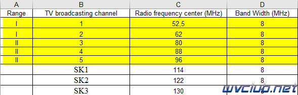

999999, прошу вас предоставить частотную сетку вещания каналов, с подробными данными по частотам и списку каналов, также прошу один поток записать до сбоя и второй поток записать через несколько дней после сбоя. По потокам обратится к вещателю, на словах данная проблема не правится, либо нужно ехать к вам и принимать живой сигнал.
Название: Re: Re: Обсуждение World Vision T62A LAN/T62D2/T62D3/T62M2/T62M3/T62N/T62A/T62D/T62M ( часть 4 )
Отправлено: 999999 от 24 Марта 2020, 16:24:46
ooolexa,
Потоков тех.отдел не предоставляет (
Приставки с возможностью записи потока у меня нет
А если куплю то мне уже t62d не нужна будет
А ведь цель - наладить ее работу
Сегодня словила очередной сбой:
В строке состояния один канал, собственно видео другого канала, а аудио от 3-его
Каждый канал из "сбившихся" ведет себя как захочется.
На этот раз не пересканировал, а занес приставку в другую комнату и подключил к телевизионному кабелю на котором у меня телевизор со встроеным тюнером работапет вот уже пару лет, и в этот день работает пару часов без проблем. Подключил -> та же петрушка. Не в кабеле / трансляции проблема.
Характеристики каналов и сети:

Отправлено: Uriy3783 от 08 Декабря 2020, 14:06:24
Здравствуйте! Мой тюнер - WORLD VISION T62A поддерживает - Диапазон частот DVB-C114.00MHz-858.00MHz  У кабельного оператора 25 ноября 2020 появились несколько каналов на частоте - 88 MHz -Тюнер не поддерживает. Возможно ли в новых прошивках расширить - диапазон частот? Спасибо! Есть и не стабильность некоторые каналы есть например на частоте 466, которые работают, а некоторые на этой же частоте не работают. Немного помогает изменение в настройках страны - например - Швеция и поиск по новой - находит дополнительный канал.
Отправлено: dedbond от 08 Декабря 2020, 14:35:19
Уточните, что за провайдер у вас?  Вообще то  это диапазон  FM радио на частоте 88MHz?
Отправлено: Uriy3783 от 08 Декабря 2020, 14:56:25
 Провайдер - Триолан - Одесса - Телеканалы по городам
Город:
Одесса
Тип вещания:
Цифровое ТВ
Частоты по порядку   88, 186, 202, 226, 466, 474, 498, 514, 554, 578, 594, 610, 642, 666, 682, 698, 722, 762, 786, 818
Начальная частота (кГц)   88000
Конечная частота (кГц)   818000
QAM модуляция   128
Символьная скорость (кС/c)   6875
ID сети   1                                                     -  175   Trace Sport Stars HD   88         176   Trace Urban HD   88         177   Dorama HD   88         178   Детский мир   88    - эти телеканалы тюнер не находит так как частоты -  World Vision T62A  не поддерживает
Отправлено: ooolexa от 08 Декабря 2020, 15:15:59

Комментарий администратора « Ответ #15 : 09 Сентябрь 2019, 20:30:28 »-----Программное обеспечение для World Vision T62N, T62D, Т62М, T62A----История изменений: ----- DVB-C расширен нижний диапазон, добавлен I и II метровый.
А это значит что поддерживает:
Отправлено: dedbond от 08 Декабря 2020, 19:26:51
ooolexa Да я же сразу и написал 88MHZ , это радио-частотная зона, а вот тв канал может быть 88- и пивязка к частоте- как провайдер замастит
