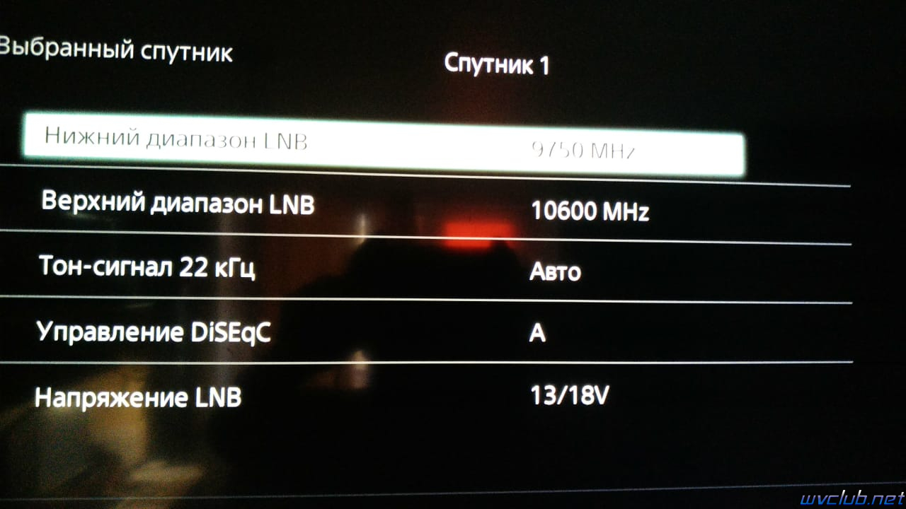

Кто то проводил эксперименты с подключением диплексера к WorldVision FOROS COMBO HD? Я пытался подключить, но диплексер не хочет работать на Т-2, потому что SAT тюнер не отключает подачу питания на разъём, тем самым не позволяет работать диплексеру. И вот интересно можно ли как-то аппаратно или программно при включении каналов Т-2 сделать так чтобы не работал в этот момент SAT тюнер и позволил пройти сигналу Т-2?

Вся беда в том,что питание конвертера идет независимо от работы sat тюнера. Цепь отдельная.
А купить другой диплексер, который не пропускает 12в в наземную антенну.
   alexkoc, это справедливо только в том случае, если в вашем диплексере стоит коммутатор, управляемый напряжением c входа SAT тюнера, а не смеситель сигнала. Скорее всего вы не совсем правильно подключаете. Опишите  схему подключения и полные названия комплектующих (а лучше нарисуйте и выложите фото на форум). Тогда станет ясно, что и как вам нужно сделать. Все должно получиться без аппаратных и программных доработок тюнера.

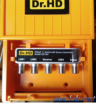

Диплексер это дайсик ? У меня пять антенн подключено через дайсик и эфирная антенна с усилителем , питание от ресивера. Все работает с осени.
В принципе да, только дайсик для спутниковых сигналов и в одну сторону.
Фото в студію і детальніше, яка антена, якій усілок на ній?

если переключить с канала NASA питанием 19 вольт или любого канала с питанием ниже 19 вольт, то все работает без проблем. Если бы питание в тюнере SAT разъема отключалась при переключении на Т-2, то все было бы отлично.
  alexkoc, если проблема для вас еще актуальна.
  ИХМО  величина напряжения питания не должна влиять на прием Т2. Транзит постоянного напряжения с разъема SAT на разъем Т2 должен быть отсечен в диплексоре. А вот 22кГц (размах 500 мВ) диплексор может подавлять недостаточно или не подавлять вообще. Возможно именно эта частота мешает приему, если сигнал Т2 слабый, а для приема последнего спутникового канала формирователь частоты был включен.
  Простейший способ придавить частоту, а заодно и не пропустить постоянное напряжение на вход Т2 тюнера, это подключить центральную жилу кабеля (выход Т2 диплексора - вход Т2 тюнера)  к выходу диплексора через конденсатор 10 пФ. Подавление будет еще больше, если за конденсатором подключить дроссель 0,5 мкГн (один вывод к точке соединения конденсатора с кабелем, другой к общему)

Купил DiSEqC 1.1 DST.001 просто для переключения двух тарелок и почему-то не работает...
(http://amw.712.ru/Amw/d-1.jpg)
Подскажите должен ли он работать с foros combo и как можно его проверить?

Amw, ну из того, что видно на этикетке устройства в вашем фото, то протокол работы переключателя 1.1, вы именно его выставляете в настройках?
Я понимаю что абсурд, но в друг ставите для строки 1.0

...протокол работы переключателя 1.1, вы именно его выставляете в настройках?
Вот спасибо, а это где выставляется? Я просто ставлю номер порта в настройках "установка антенны".
Нашел где. Я и так и так пробовал... Все равно не работает.
(Сначала думал, что DiSEqC 1.0 и DiSEqC 1.1 - это когда два устройства стоят.)
Название: Re: Диплексеры, мультисвитчи, DiSEqC с World Vision Foros Combo T2/S2/C
Отправлено: ooolexa от 18 Августа 2021, 10:56:40
Вот на этом скриншоте видно, строки есть DiSEqC 1.0 и DiSEqC 1.1, соответственно ваша строка согласно переключателю DiSEqC 1.1
А строка DiSEqC 1.0 остается в положении Выкл. (разве только в будущем вы не захотите реализовать каскад DiSEqC переключателей).

Отправлено: Bazilio от 18 Августа 2021, 11:36:38
Может надо термодатчик подключить - это последний танец с бубном...
Может и нужно, судя по вашей фотке и фотке с сайта у вас вариант с термодатчиком. Маркировка левого разъема "Sensor", модель "DST 001".
